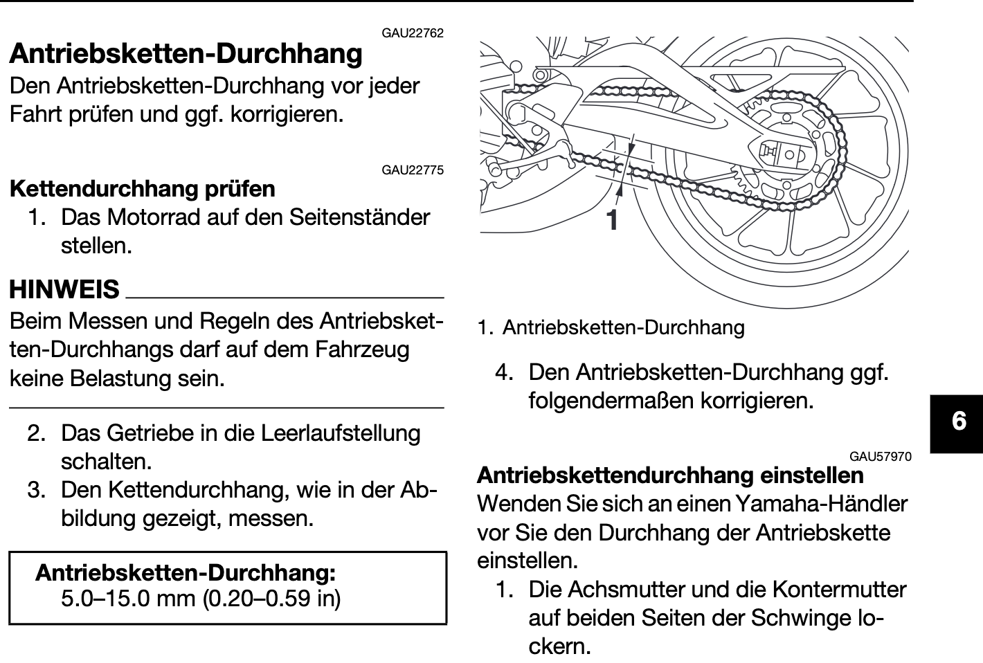

    Hier für die RN43.

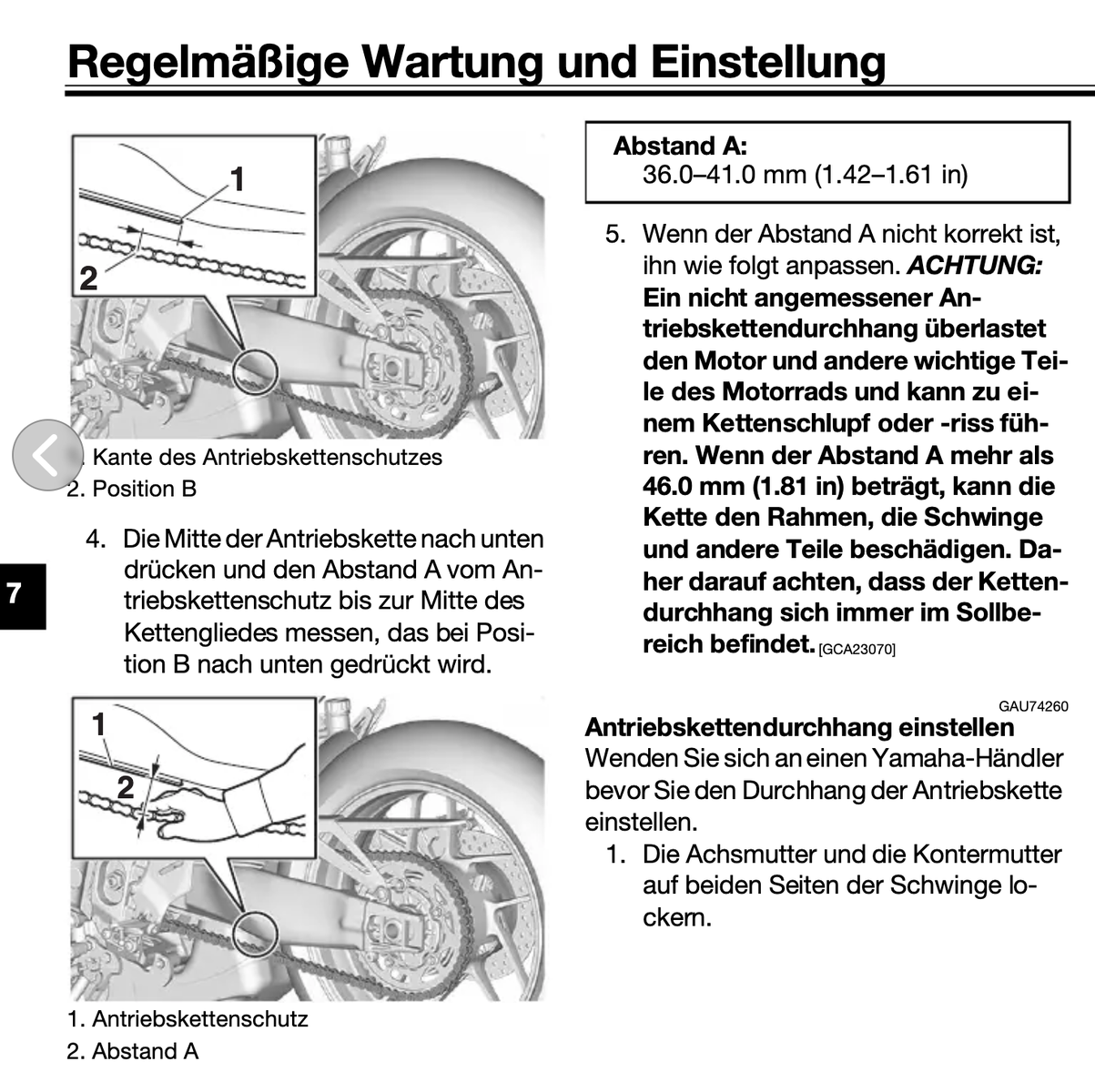

    Eine andere Art der Messung. Aber wie man sieht, auch relativ stramm.
    Hier geht es mehr um den eigentlichen KETTEN-Durchhang.

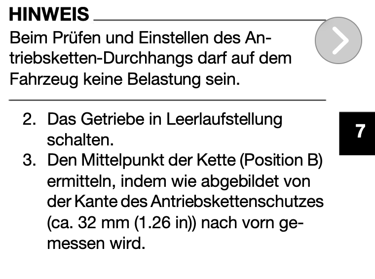

    Bei der RN69 ist es eine Abstandsangabe.
    Kommt aber an sich aufs gleiche raus.
    Falls du das Mopped gebr. gekauft hast hat der Vorbesitzer eventuell ein kleineres Ritzel eingebaut.
    In Verbindung mit einer zu großen Kettenspannung schleift die Kette dann auf dem Schwingenschutz.
