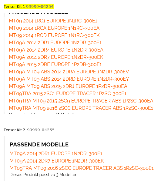

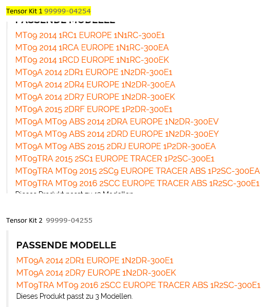

    es gab mal für die frühen MT09 Modelle einen Steuerketten-Umrüstsatz, weil sie öfter Probleme damit hatten,
    evtl. findest du das ja noch einen Tensor-Kit.
    Musst halt schauen ob dein Modell aufgeführt ist, dann würde er passen.
    Ist im Yamaha ETK auch aufgeführt bei den Modellen 2014-2015.
