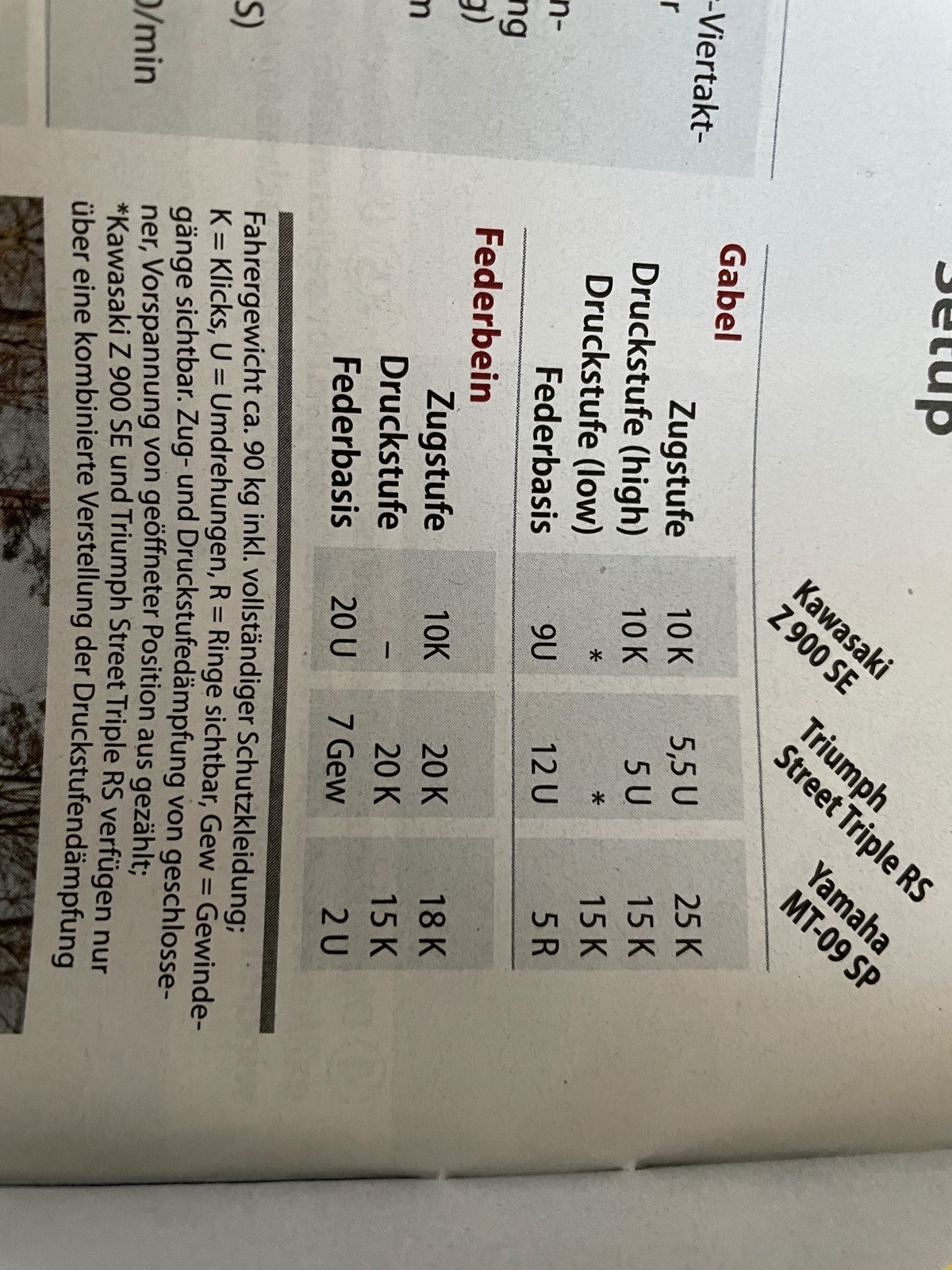

    Ich würde gerne wissen wie ihr euer Fahrwerk für die SP eingestellt habt ?
    Meine SP ist von Werk aus sehr straff und ich hätte sie gerne ein wenig Komfortabler.
    Mein Gewicht ist 80kg.
    Falls jemand mit dem gleichen Gewicht Sportlich/Komfortabel fährt, gerne die Einstellungen rüber schicken 8o

    Ich hab die Einstellung aus dem Motorrad Vergleichstest übernommen. Passt für mich, bis auf die Federvorspannung hinten, da hab ich etwas mehr (82 Kg)
