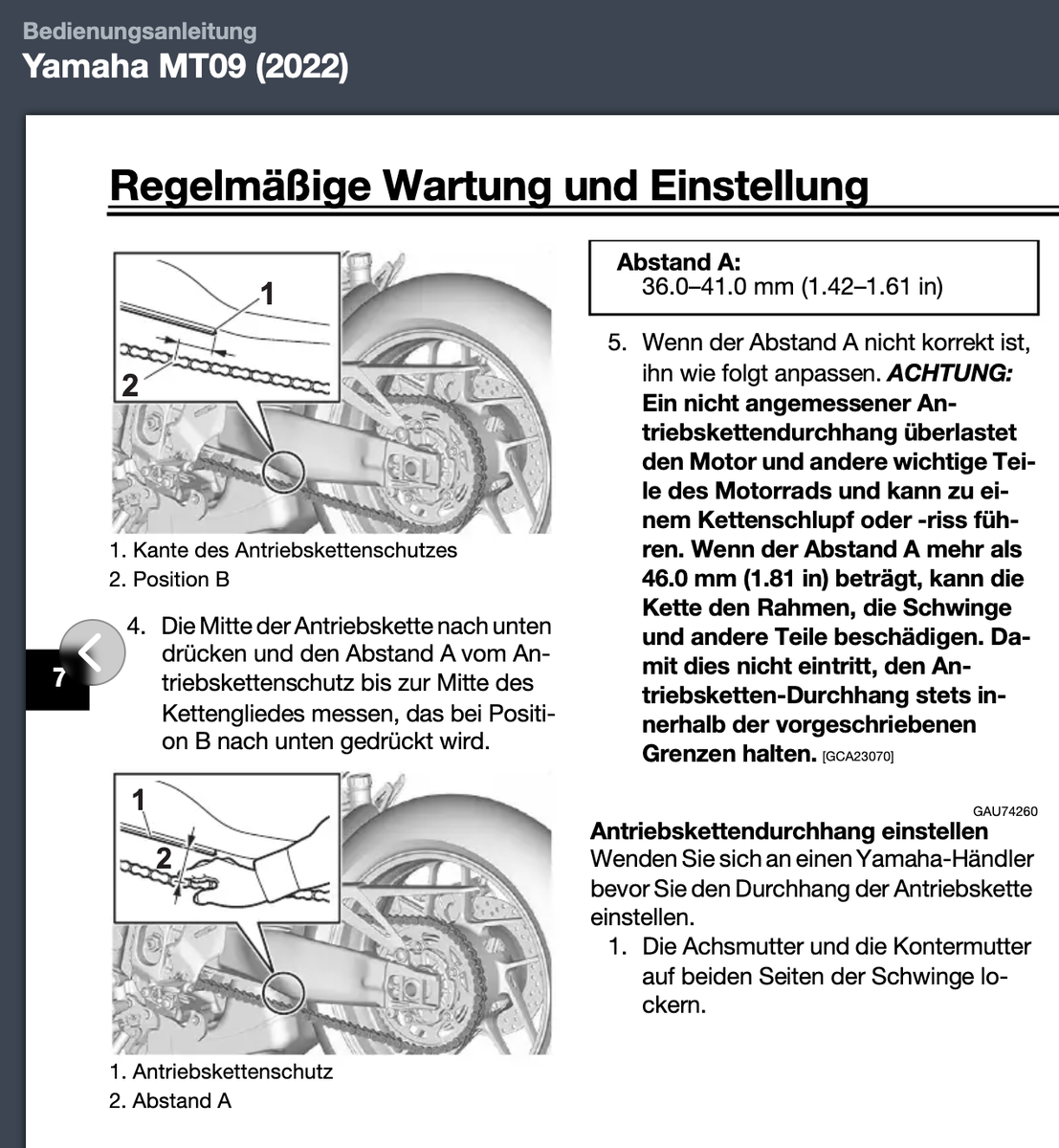

    Kettendurchhang ist bei 39mm also genau zwischen den 36 und 41.

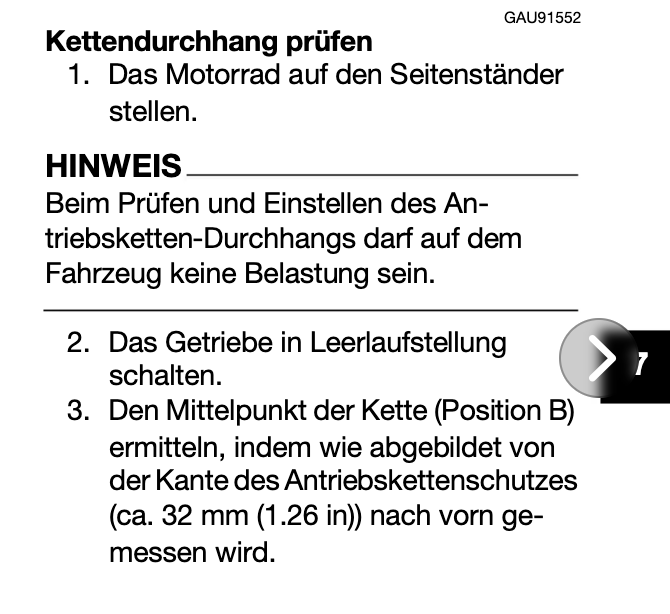

    Die Distanzen sind eigentlich nicht der Durchhang im üblichen Sinne.
    Bei der MT09 ist es ganz genau folgendes:
    Die Distanz zwischen einem bestimmten Punkt unterhalb der Schwinge, genauer dem Schutz und der Kettenmitte, wenn die Kette runtergedrückt wird.
    Somit mal eine recht leicht zu messende Angelegenheit.
    Einfach einen Zollstock auf den bestimmten Punkt am Kettenschutz drücken + Kette runterdrücken. Bei der Kettenmitte ablesen.
    Leichter als die Kette erst nach oben zu drücken; schauen + dann Kette nach unten drücken; schauen.

    Boxer_Leichtgewicht genau das meinte ich natürlich 😅 Da habe ich mich falsch ausgedrückt, genau so ist sie auch eingestellt.
