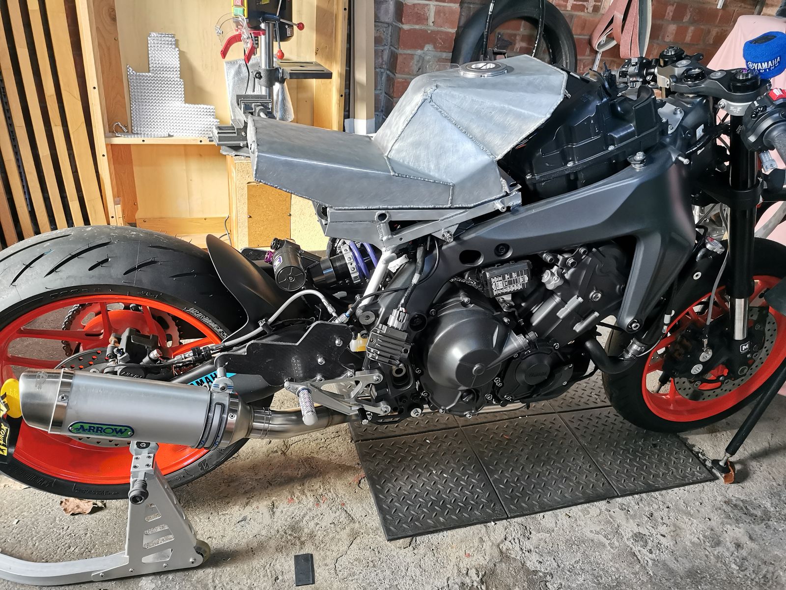

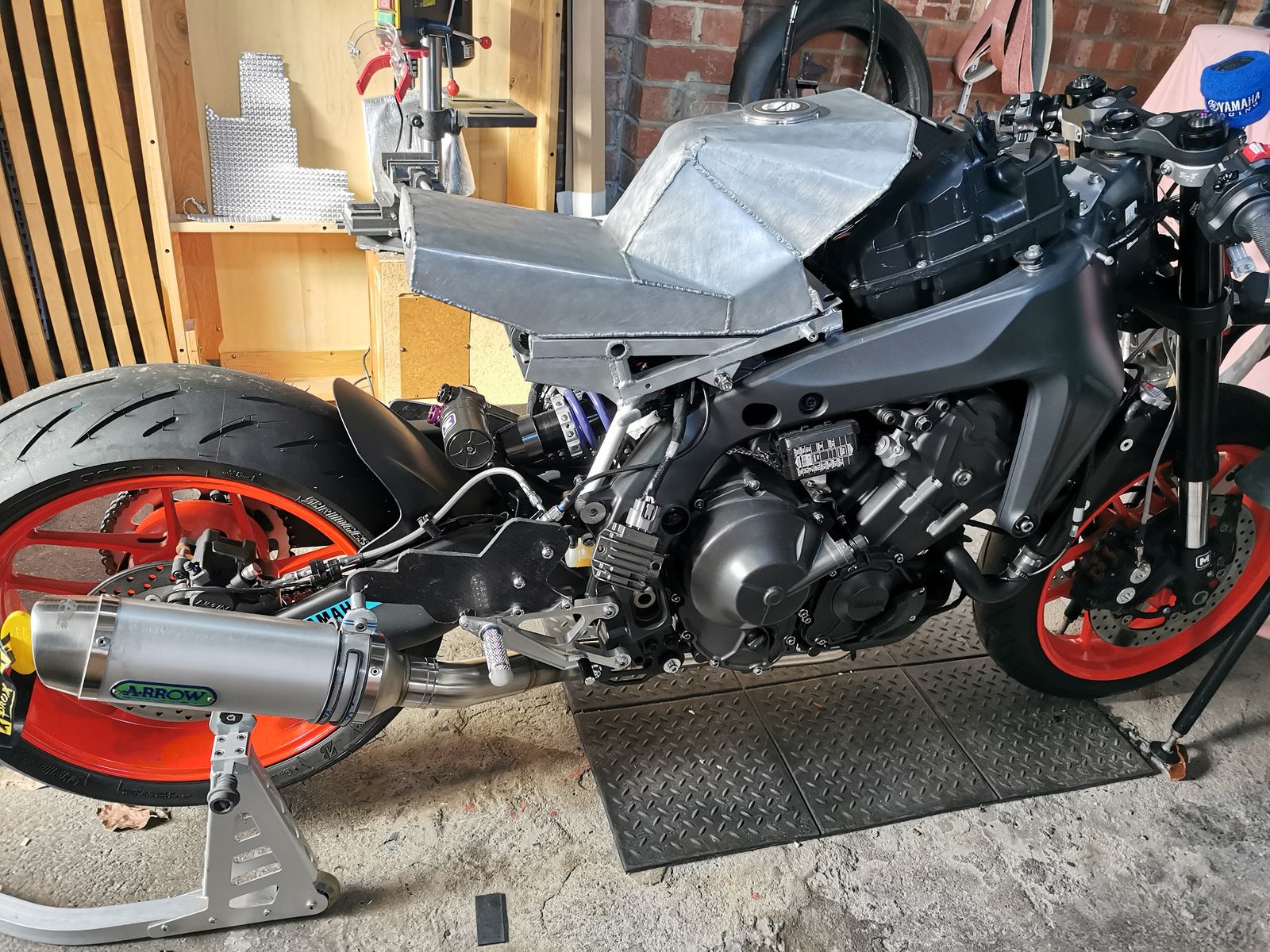

    Hier ist ein Bild davon ohne Karosserie, wenn auch nicht ganz fertig.
    Ich habe die ursprĂŒnglichen ÂŁGBP-Preise zur obigen Build-Liste hinzugefĂŒgt, einige davon beinhalten auch Porto. Wie Sie sehen können, war die AufhĂ€ngung der grĂ¶ĂŸte Einzelkostenfaktor. Ich habe den Kraftstofftank und den Hilfsrahmen selbst entworfen und gebaut, der oben genannte Preis war fĂŒr einen professionellen Schweißer.
    Insgesamt 6.673 £. Heute sind das insgesamt 7584 €
    Das neu und zugelassene Motorrad kostete 8.695 £ oder 9883 €. Endsumme inklusive neuem Motorrad, allen Teilen, Reifen etc. 15.363 £ oder 17459 €
