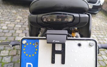

    Hi Leute habe mir eine 9GT RN70 in Rot gekauft und vom Luis das Zubehör Rücklicht schwarz getönt gekauft. Das Rücklicht ist eigentlich von der MT09. Hat das jemand zufällig schon bei der GT verbaut? Das wackelt ja etwas. Habt ihr das Lösungsansätze zufällig parat?

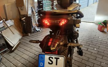

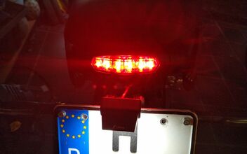

    Hey, ich habe an meiner 9gt das originale Rücklicht der alten mt09 geschraubt. Das Kabel müsste ich verlängern und ich habe zwei oder drei Unterlegescheiben unter das Rücklicht mit gepackt da die Höhe etwas unterschiedlich ist. Irgendwo habe ich auch eine Anleitung geschrieben

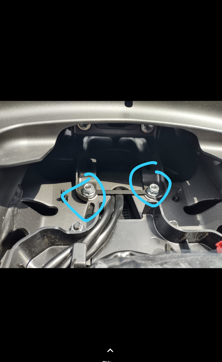

    Zuerst die Abdeckung abschrauben, dazu die zwei Schrauben ( blaue Pfeile) entfernen und dann nach hinten abziehen (roter Pfeil).

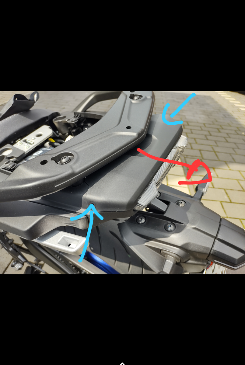

    Danach das neue Rücklicht etwas anpassen, dazu muss man links und rechts am Gewinde zwei Stege wegschneiden, das geht mit einem scharfen Messer gut ( die Ecke sieht man auf dem zweiten Bild da, wo die Kante weiß ist) und anschließend das Anschlusskabel um ca 27cm verlängern.

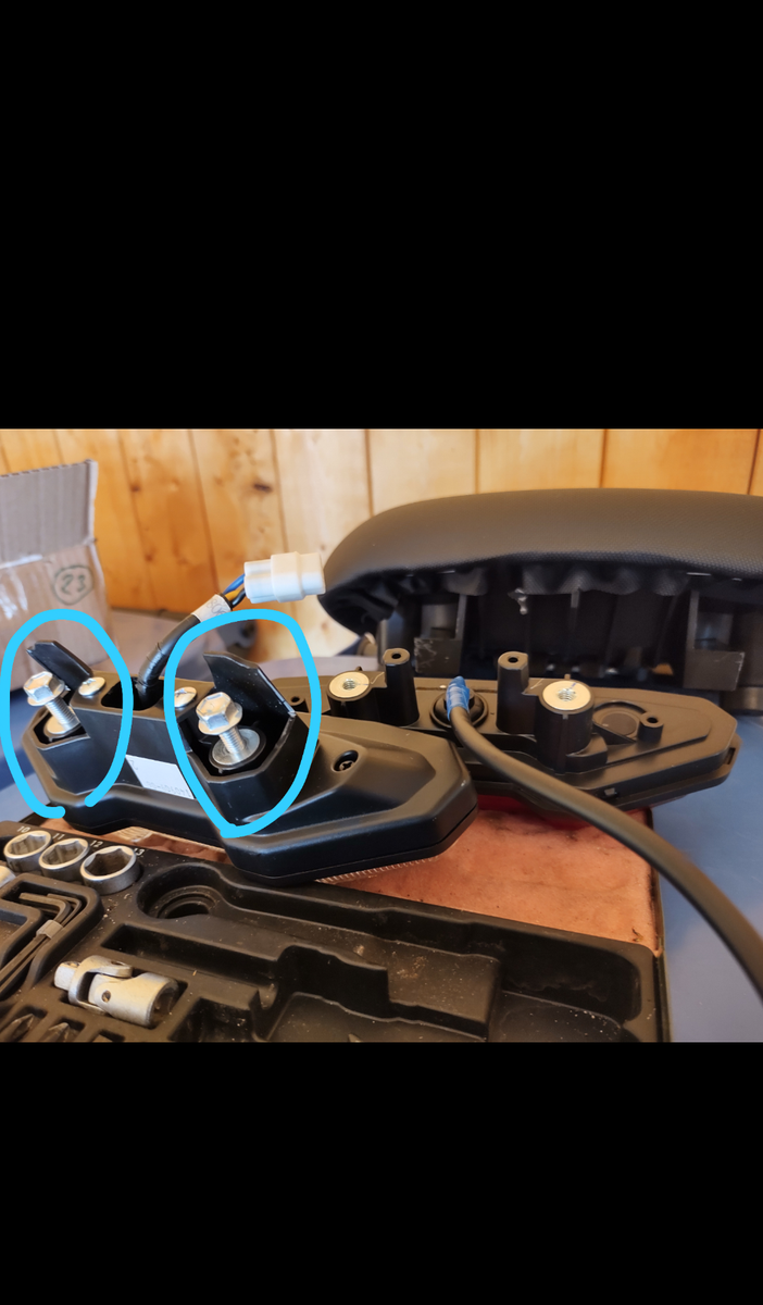

    Anschließend noch unter den Rücklicht Halter. (drittes Bild) links und rechts jeweils eine M6 Unterlegscheibe drunter legen und das ganze wieder zusammen bauen

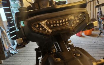

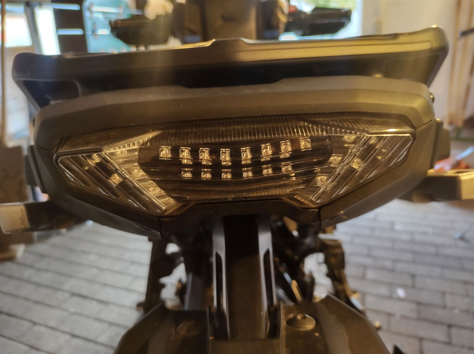

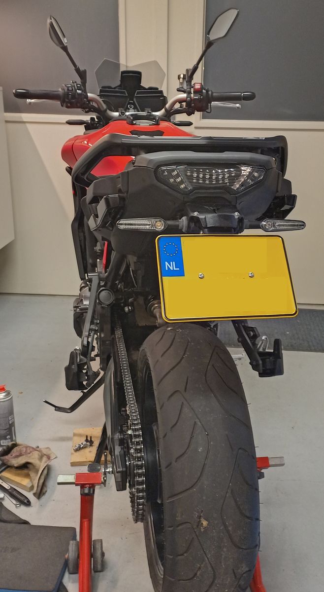

    Ha Gerrit, wie passt das MT-09 Rücklicht an die Tracer 9 GT nach anpassungen? Ist es wie original 9 GT (weil die Form etwa anders ist) oder passt es genau nach deine anpassungen? Mann kann es warscheinlich ein bisschen bewegen weil die Befestigung in gummi ist...

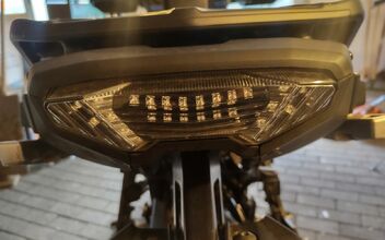

    Hast Du vielleicht ein Close-up Bild? Danke!

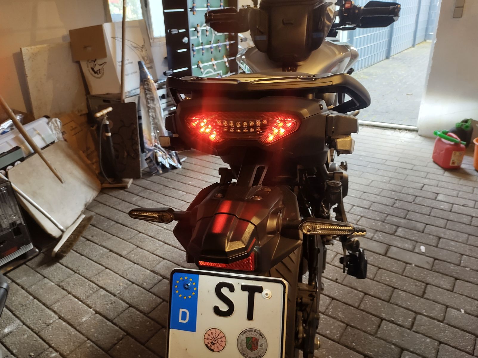

    Moinsen. Also das Rücklicht sitzt wie das Originale der Tracer 9, die Form ist auch identisch. Eigentlich ist lediglich die Farbe anschließend anders😁. Ich kann nachher Mal ein Foto machen
  • #8

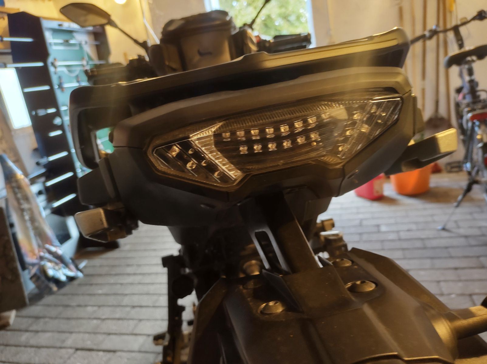

    Jetzt ist nachher ;) :D
