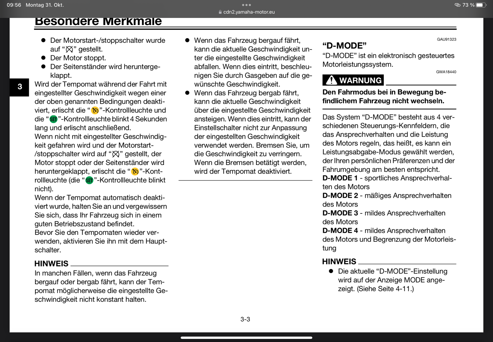

    laut Handbuch kann man/frau ja zwischen Modus "D" und "TCS" wählen. Da ich aus der Programmiersprache komme, schließt das Eine das Andere nicht unbedingt aus. Die Frage: kann nur immer ein Modus´-Modell aktiv sein? Wenn ja, welche Einstellungen verbergen sich unter den verschiedenen "D" Modies?

    OMG ... Ich würde einfach nur das Handbuch mal lesen ... Kapitel 3-3 / 3-4
    TCS => Traktionskontrolle / D-Mode => Motor Ansprechverhalten
    Das wird getrennt eingestellt. Jeder Modus steht für sich alleine.
