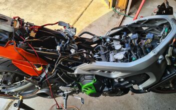

    Nach langer Abwesenheit aus dem Forum brauche ich einmal Hilfe, wie hoch sollte die Ladespannung sein, ich messe nur 12,7V und bin schon mit leerer Batterie stehen geblieben.
    Laderegler ist neu und am Ausgang messen ich ca. 15V,
    die LIMA bringt auf allen 3 Leitern ca 20V, der gemessene Wiederstand der Lima Scheint in Ordnung zu sein, kann leider keine 0,15ohm messen, das Multimeter sagt 0.1 bis 0,2.
    Batterie auch neu, weil ich die LiPo im Verdacht hatte
    Was übersehe ich?

    Ich nehme einmal an, die Spannung nach dem Regler hast du im getrennten Zustand gemessen.
    Wie hoch ist denn der Strom, Ruhestrom und Strom im Betrieb (der Stromfluß während des anlassens interessiert da nicht so sehr) ?
    Ich vermute einmal das der Stromfluss sehr hoch ist, wie sollte sonst die Spannung so weit zusammenbrechen.
    Sind da Nebenverbraucher direkt an der Batterie angeschlossen?
    Nichts Unvollendetes kann für etwas Maßstab sein.
    Ja die Spannung habe ich am Regler (neu) gemessen, ohne Sicherung, Kabel und Batterie. Ladespannung an den Polen + - sind 12,7V.
    Will heißen zwei Regler und Batterie verschwinden ca.2,3V.

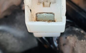

    Wo sitzt die Sicherung zwischen Regler und Batterie?
