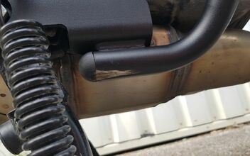

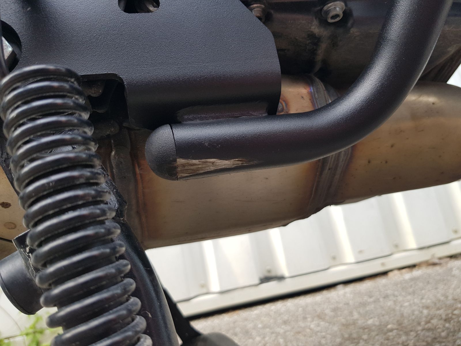

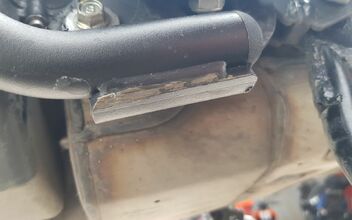

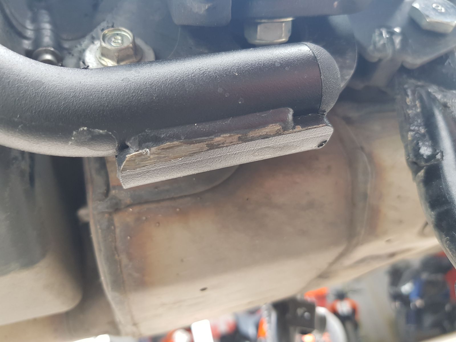

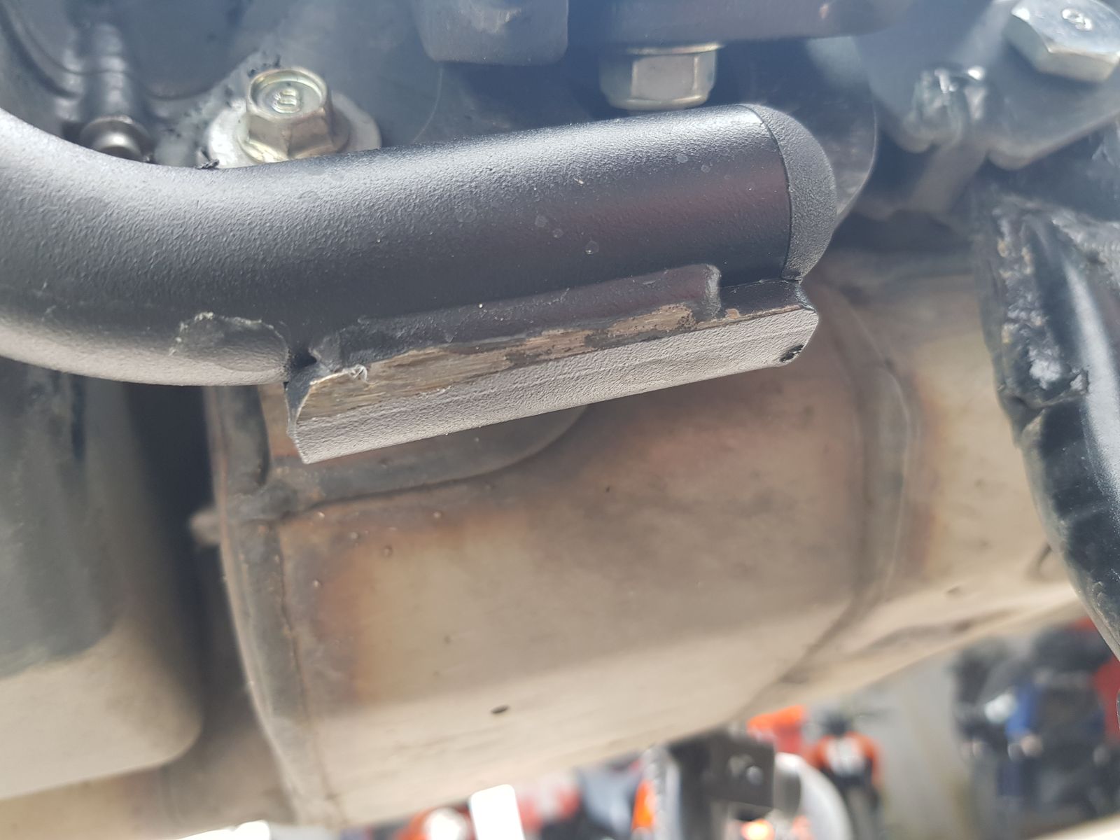

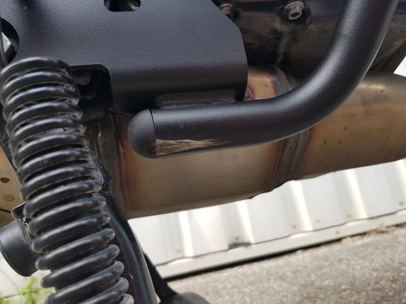

    An alle die den GIVI Sturzbügel auf ihrer Tracer 9 montiert haben:
    DEMONTIERT DIESEN SOFORT - LEBENSGEFAHR !!!!!!
    Bei Linkskurven setzt das Motorrad ohne Vorwarnung auf den Sturzbügel auf und dich hebelt's aus
    In Rechtskurven schleift vorerst die Fußraste bevor der rechte Teil des Sturzbügels aufsetzt.
    Ich konnte mit viel Glück 2 Stürze vermeiden.
    Da war das Fahrwerk schon auf der harten Stufe und die Vorspannung beim Federbein ebenfalls auf der härtesten Stufe.
    Ich: 90 kg + Gepäck 15 kg.
    Und da spricht GIVI nur von möglichen Sicherheitsproblemen.
