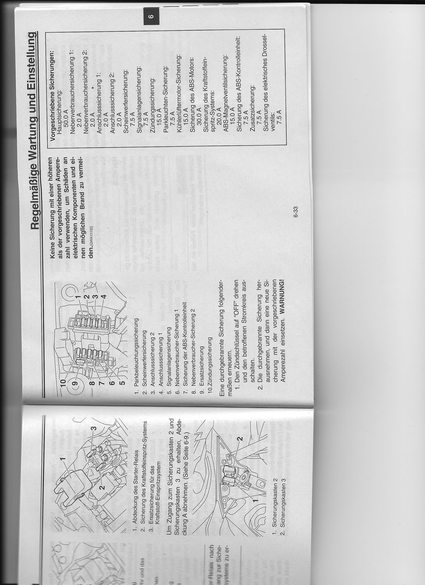

    hab gerade das erste mal seit 6 Jahren ausprobiert ob man das Handy and der original 12V Steckdose der Tracer laden kann :). Verschiedene 12V Stecker und Kabel probiert. Mit Zündung an, Motor an kein Erfolg. Einer der Stecker hat eine Kontroll LED das leuchtet auch nix. Im Auto funktionier das. Wo finde ich denn die Sicherung der Steckdose?
    Gruß Mike
    3 Dinge brauch der Mann
    War bei meiner Steckdose genauso. Sicherung erneuert und gut ;)

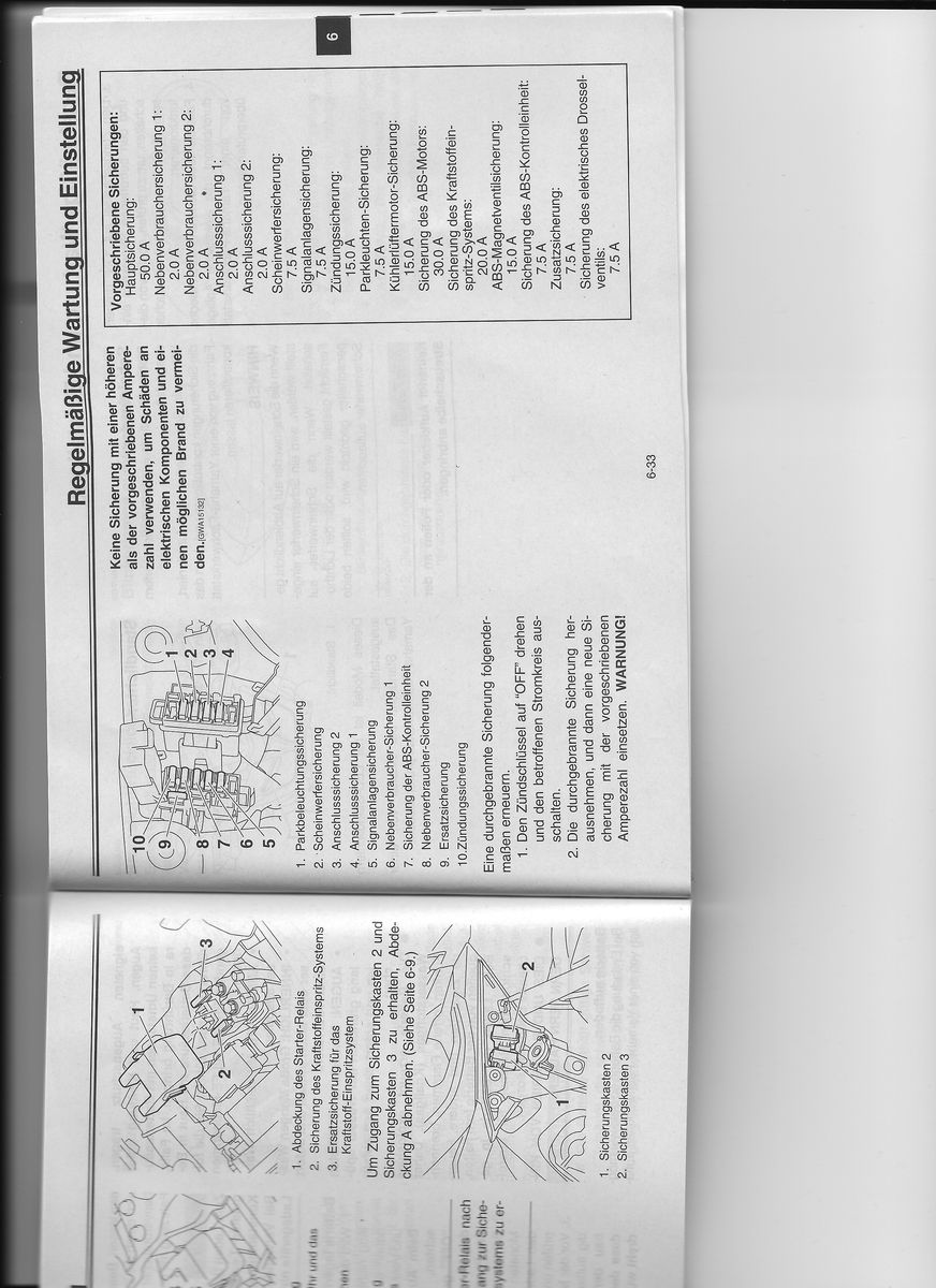

    Hallo Mike, siehe Bedienungsanleitung - Anhang - sollte einer der Nebenverbraucher sein.
