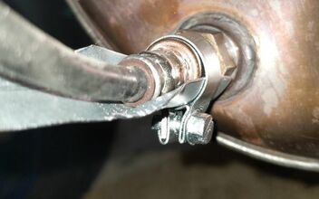

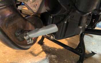

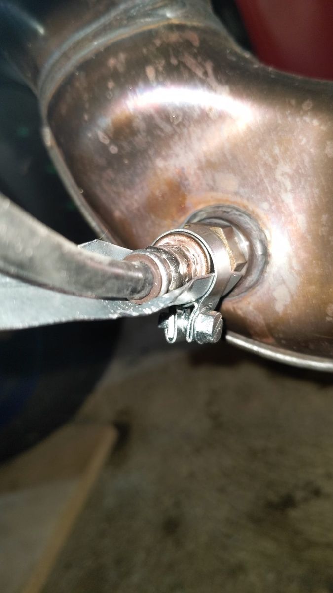

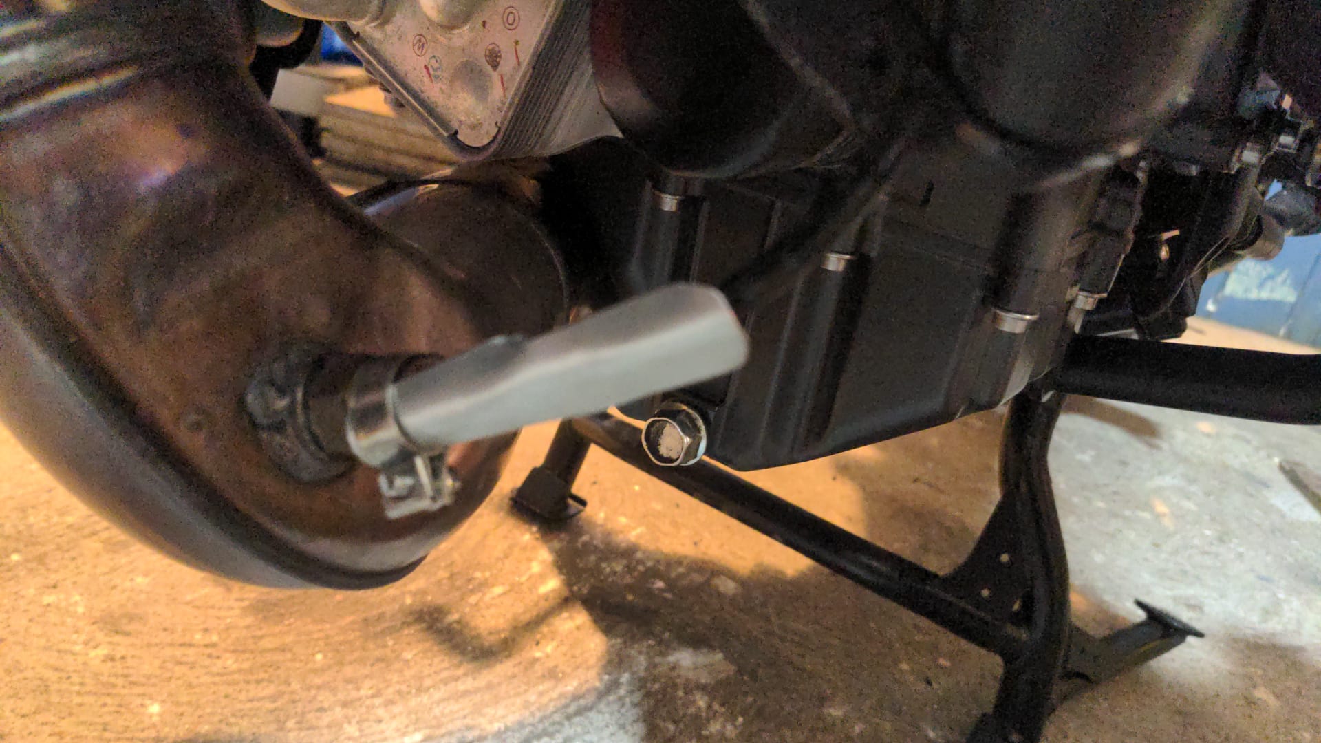

    Lange rede - kurzer Sinn: Ich habe mir gestern abend aufgrund wetterbedingter Langeweile eine Lambdasondenschutz gebastelt. Aus einem 1mm Stahlblechfetzen und quick´n´dirty. Kann man bestimmt aus Edelstahl-Blech schöner bauen, hatte ich aber grad keins da. 0,8mm müssten auch reichen.
    Der Wunderlich verkauft das auch für BMWs, allerdings zu .... spannenden... Preisen. Ich hatte das auch mal für andere Moppeds gesehen aber ich komm nicht mehr drauf wo das war.
    Vielleicht dient´s jemand als Inspiration. Vielleicht auch nicht. Von der Festigkeit her würde ich empfehlen nicht höher zu gehen.
    Der Auspuff samt Krümmer ist einteilig, schlußendlich ist vermutlich das billigste Teil in der Tat die Lambdasonde und nicht der Krümmer samt Vorschalldämpfer. Aber als einen mechanischen Schutz gegen etwas widerspenstiges Gebüsch und Co. sollte es reichen. Muss man ja keine Betonfundamente damit ausreissen.
