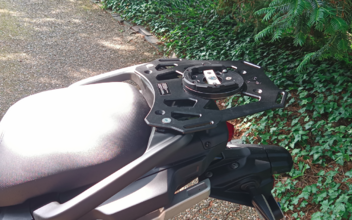

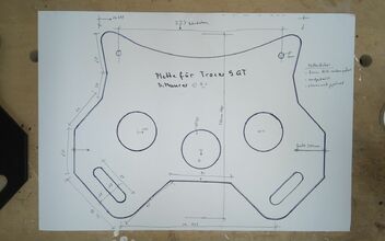

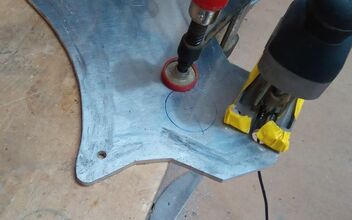

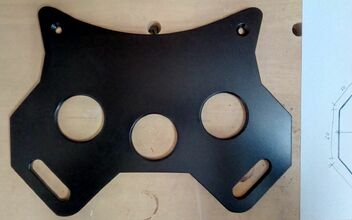

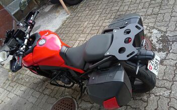

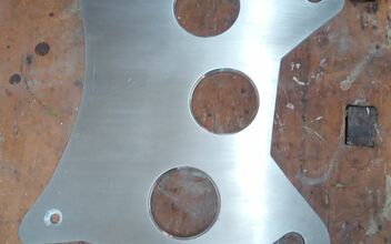

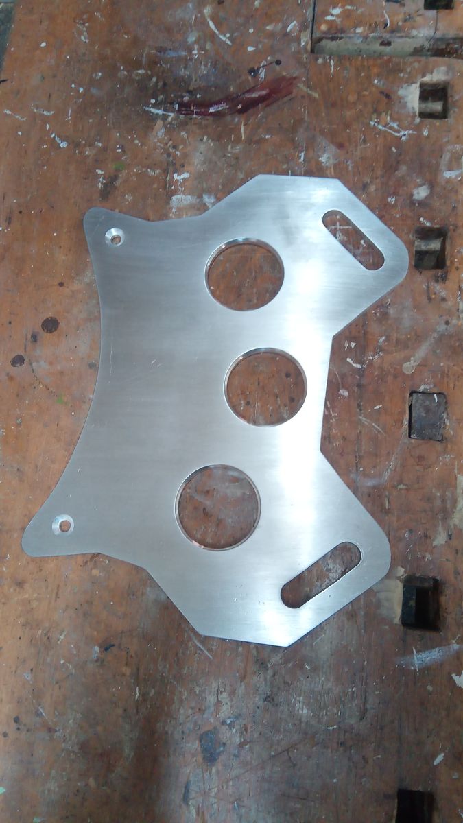

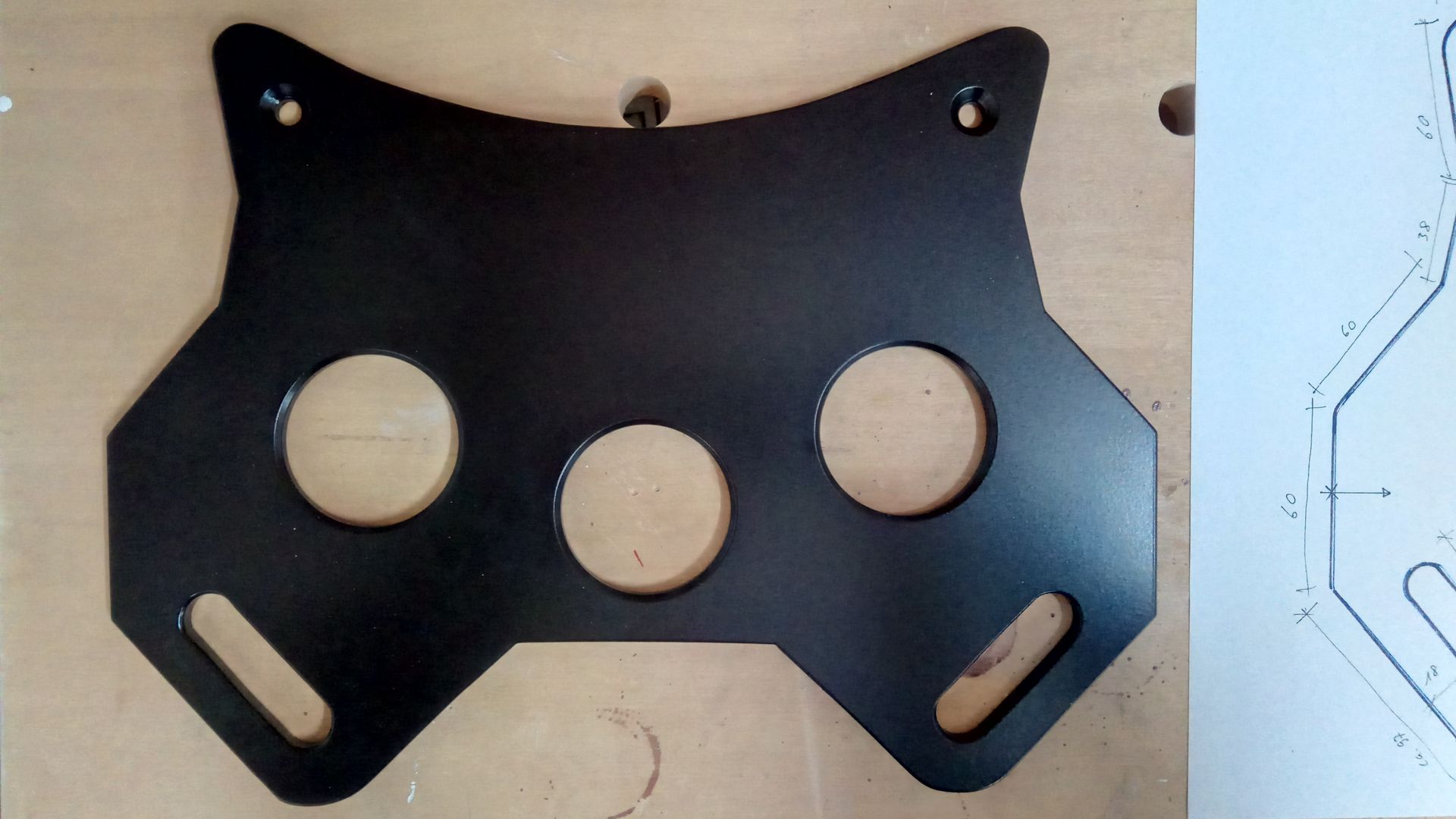

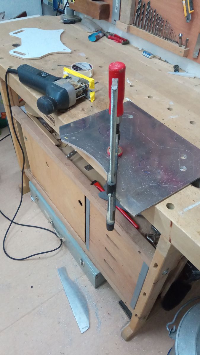

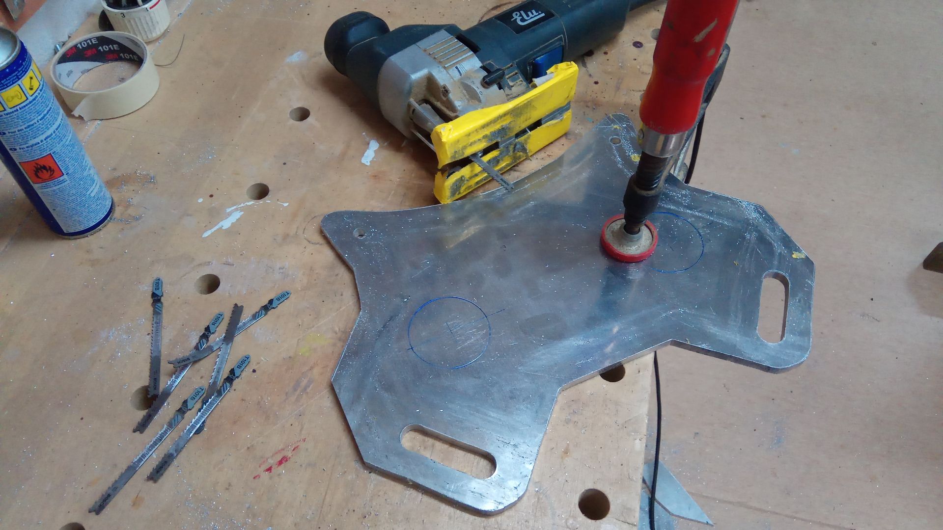

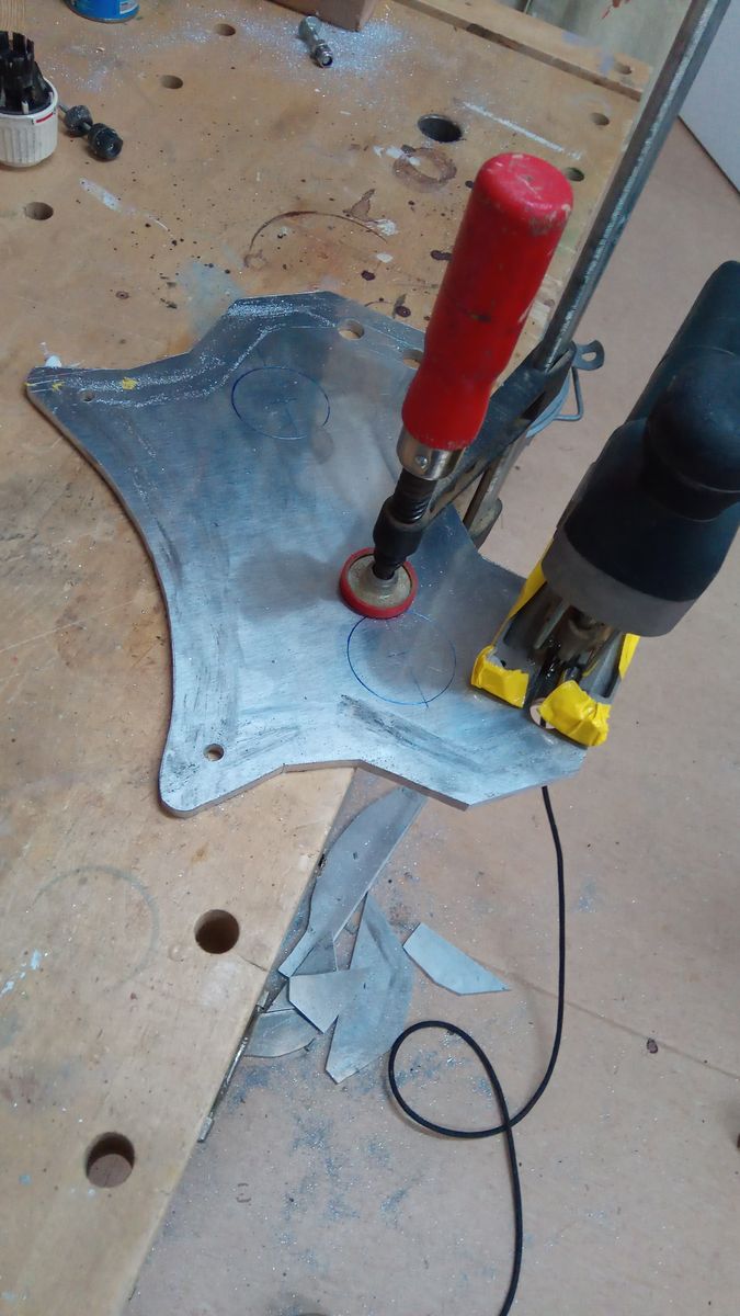

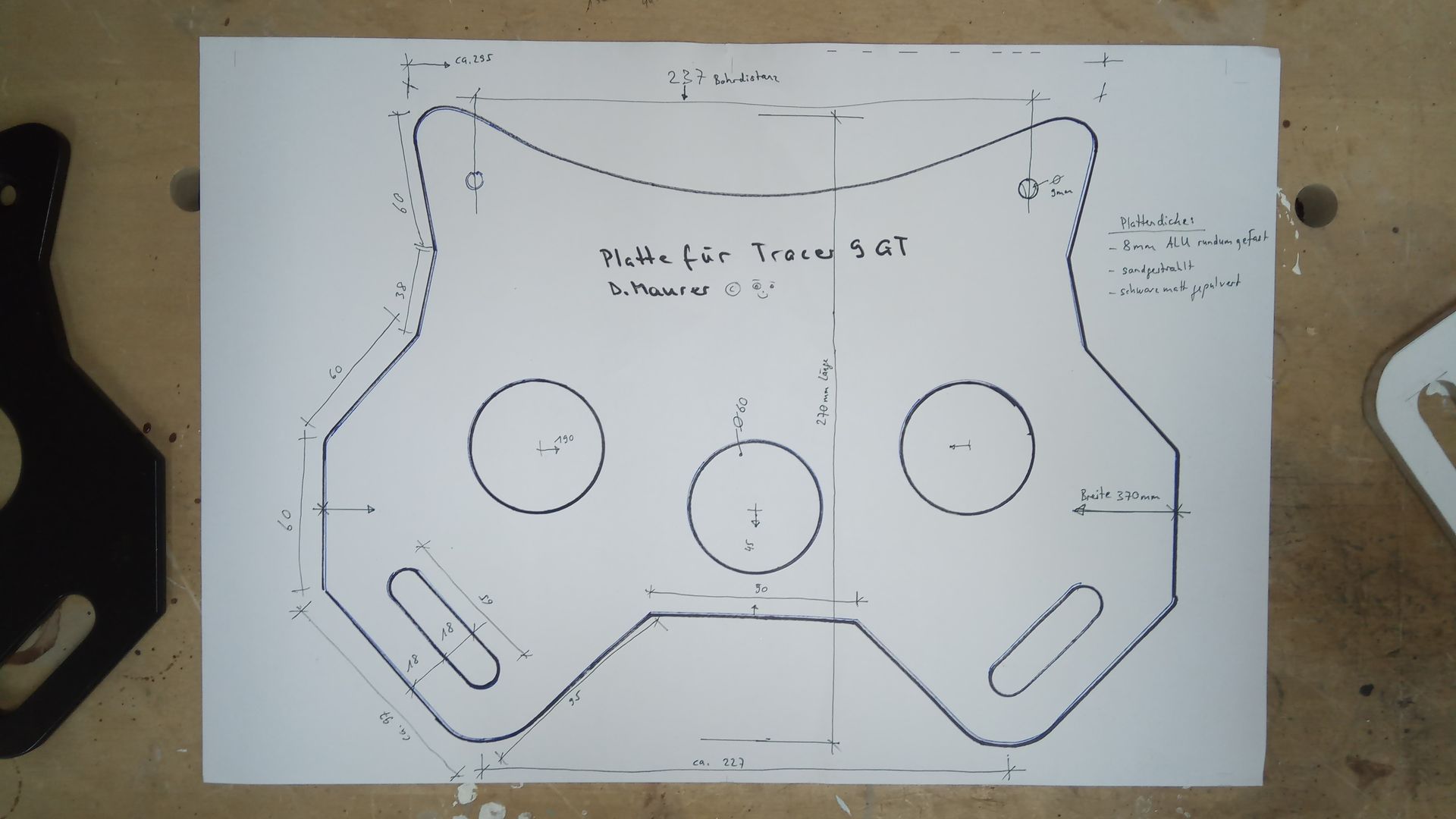

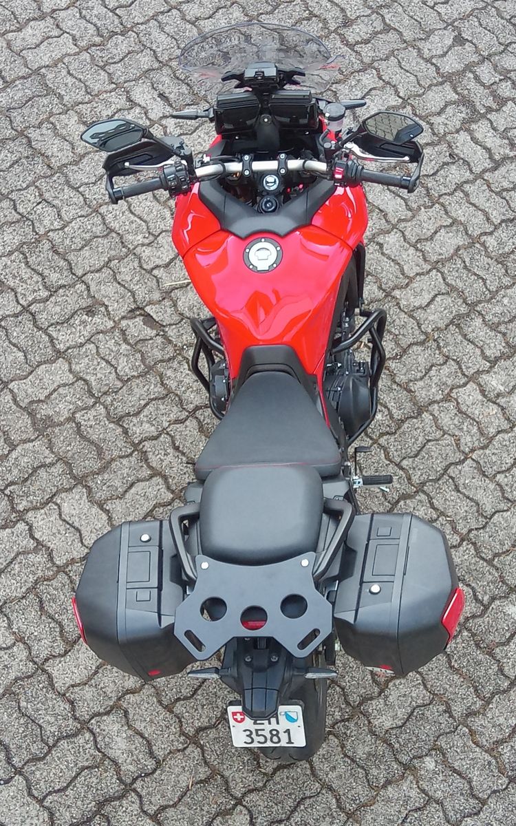

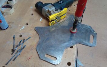

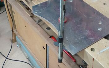

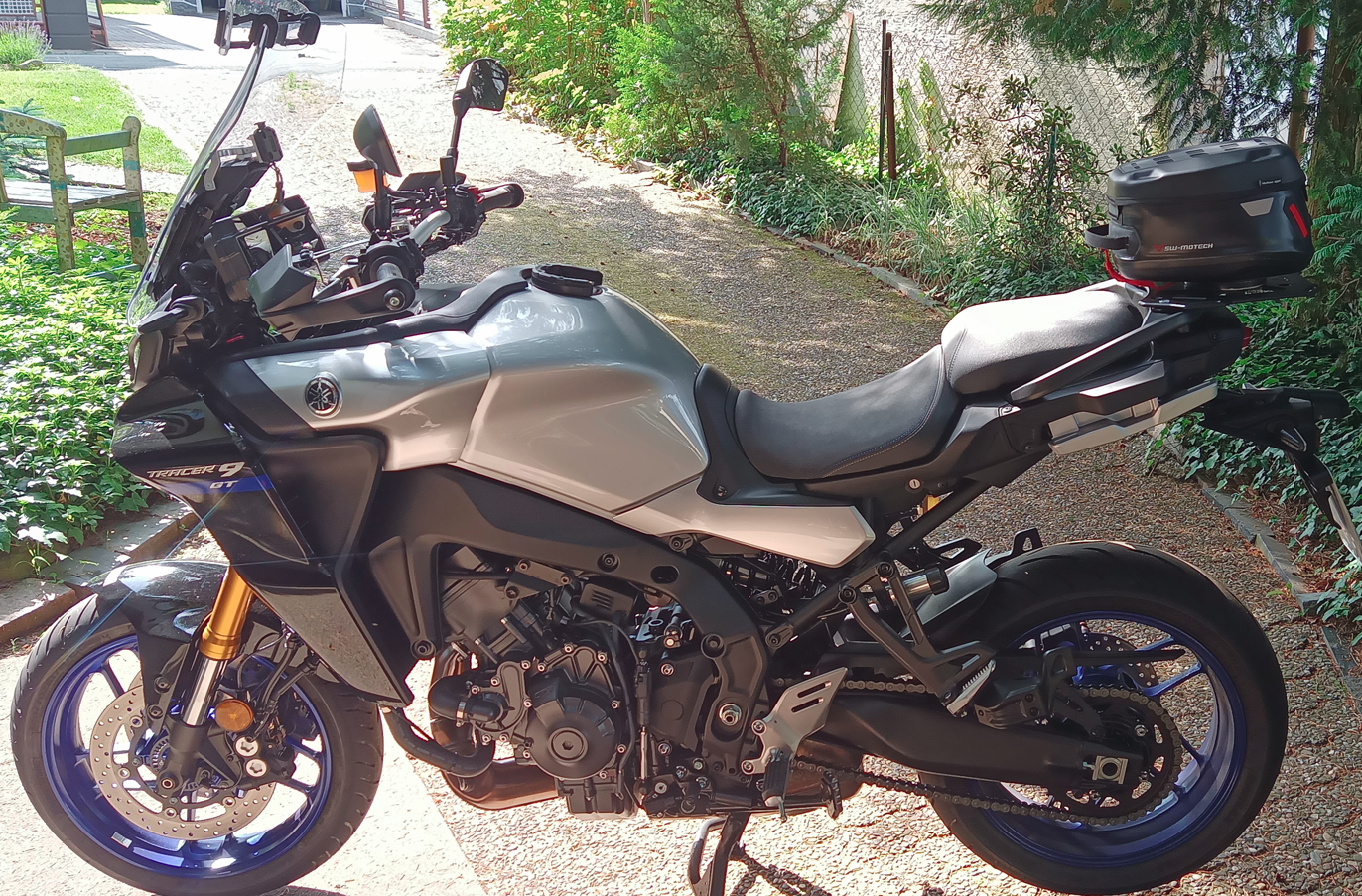

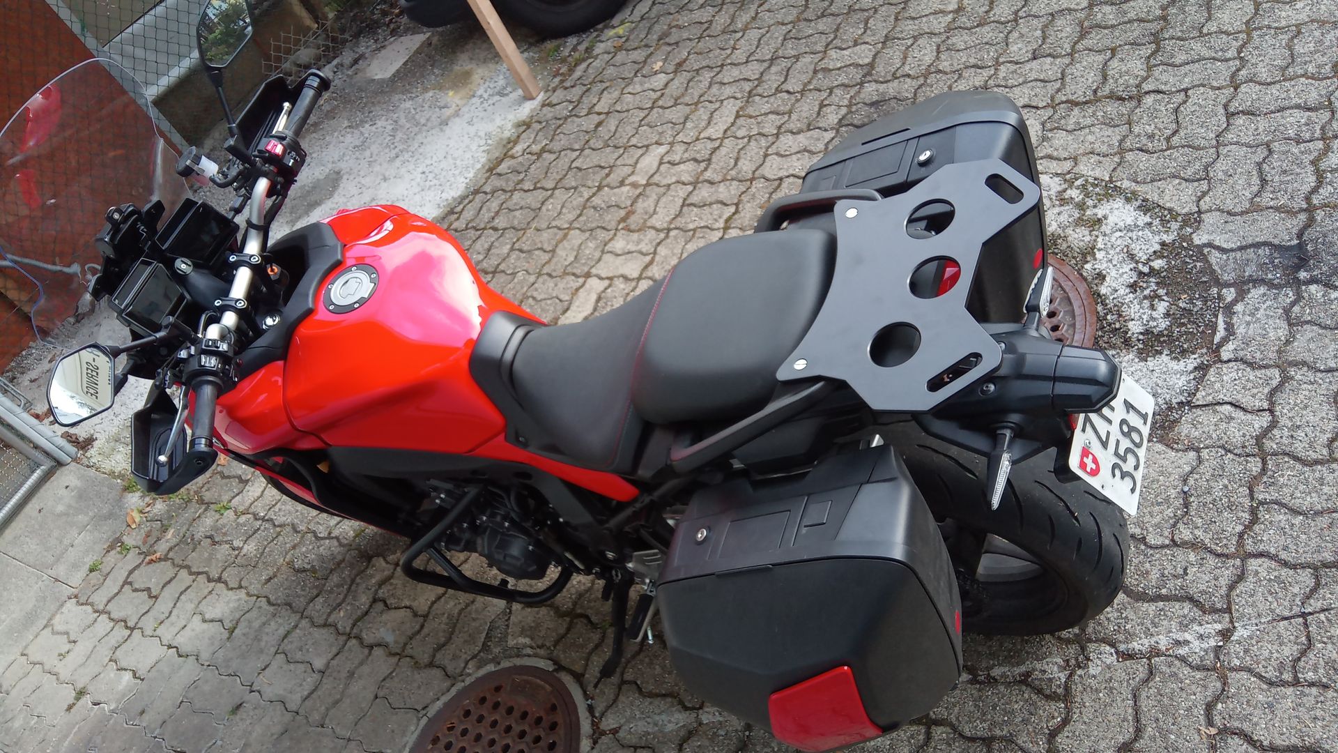

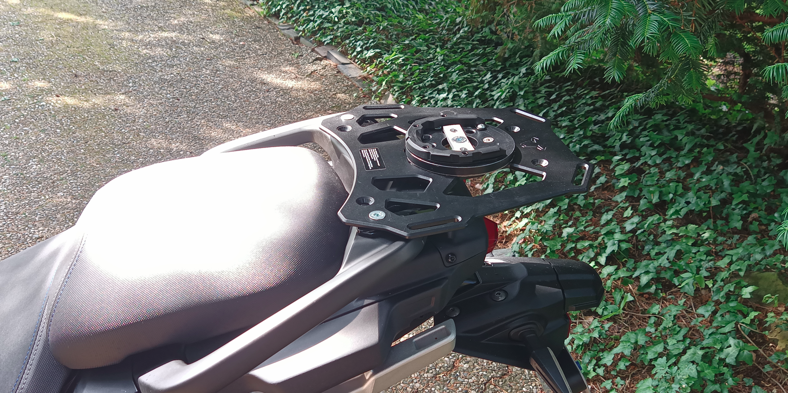

			#5 Alles anzeigenHallo zusammen Ich habe mir eine Gepäckhalterung aus ALU 8 mm selber zugeschnitten, ausgesägt, gebohrt und dann pulverbeschichten lassen. Die grossen Löcher dienen zur Gewichtsreduktion und sind nicht als Bierbecherhalter gedacht ...   Servus Da geht noch mehr an Gewichts Optimierung. Es ist noch sehr viel Material vorhanden und mit kleineren Löchern, könnte man noch mehr Optimieren, ohne das die Festigkeit drunter leidet. Ansonsten sehr gut gemacht. Gefällt mir.  Gruß
			#7 Alles anzeigenServus Da geht noch mehr an Gewichts Optimierung. Es ist noch sehr viel Material vorhanden und mit kleineren Löchern, könnte man noch mehr Optimieren, ohne das die Festigkeit drunter leidet. Ansonsten sehr gut gemacht. Gefällt mir.  Gruß Danke, ich bin ja auch Schreiner und nicht Schlosser..   Ausserdem , bei meinem Körpergewicht von 74 kg spielt 100 Gramm mehr oder weniger für die Gepäckplatte keine Rolle. Und ich kann Bierbecher rein stellen..   Da sehe ich bei so manch anderen Bikern ein erhebliches " Gewichts - Reduktions - Potetial"    Gruss Daniel
