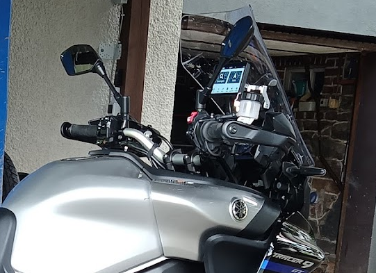

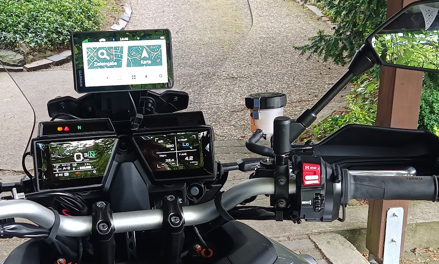

Navihalter Tracer 9 und Tracer 900/900 GT über den Instrumenten

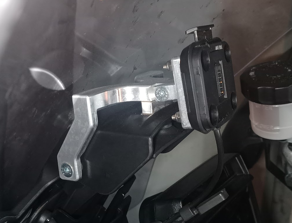

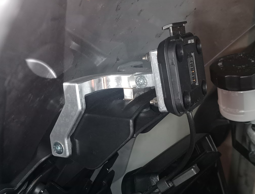

#23 Wie ist der den oben auf der Halterung befestigt, seitlich muss man Gewinde schneiden, oder?
Und oben drauf?, sieht geklebt aus? 🤔
Ja, seitlich etwas aufbohren und Gewindeschneiden. oder Gewindestange durchführen und mit Muttern befestigen.
Oben liegt er mit dem kleinen Alublock auf der Halterung auf und wird mit 3M doppelseitigem Schaumklebeband befestigt, damit er nicht schwingt.
