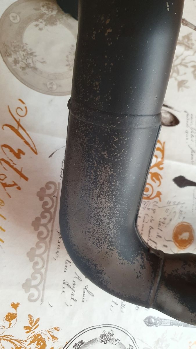

    Sieht als als wenn die Vorbehandlung nicht richtig gemacht wurde - wenn überhaupt eine gemacht wurde……..

    Sie war ja fast neu. ich habe Sie mit der Fächerscheibe abgeschliffen und dann zu Ihm gebracht.
    Normal wird Sie dann gestrahlt, erhitzt und dann das Cerakote rauf. Ich schätze das Zeug war verreckt.
    Die Farbe kann man mit dem Fingernagel abkratzen

    Sieht bei mir ähnlich aus, wenn auch etwas schlimmer.
    Ich habe allerdings „nur“ mit der Fächerscheibe alles abgeschliffen, entfettet und dann angeblich 1100Grad hitzebeständige Farbe aufgesprüht und dann schön eingefahren/gebrannt. Angeblich war das extra Ofenfarbe, die keramisch bindet.
    Hat gestunken wie die Hölle und sah erst gut aus. Aber im Bereich des Krümmers u d des Kats ist fast alles weg, allerdings irgendwie dunkler gefärbt.
    Der Topf sieht erstaunlicherweise noch recht gut aus. Ich hätte es, aufgrund höherer „Einbrenntenperatur“ genau umgekehrt erwartet.
    Hat aber zum Glück deutlich weniger als das Beschichten gekostet 😅
    Ich vermute als Ursache den Werkstoff des Krümmers/Auspuffs. Entweder ist der WAK des Stahls zu groß für den Lack oder die Passivierungsschichten bilden sich am Krümmer aufgrund der höheren Temperatur stärker aus, wodurch der Lack nicht hält…..
    VG
    Andreas

    Aber das sollte ja grad nicht bei Cerakote passieren. Unterschiedliche Temperaturen, Werkstoffe, extrem dehnbar. Bei mir hält er ja nicht mal an den Blenden. Es gibt einige Videos wo Sie unter anderen den Krümmer mit einen Schweissbrenner zum glühen bringen. Null Verfärbungen oder das sich was gelöst hat. In der Anwendung wird nur immer wieder hin gewiesen, das es tunlichst mit so und so viel Druck und Material gestrahlt werden muss und dann bei 250 Grad für 30 Minuten in den Ofen. Dann kommt die Beschichtung. Keine Ahnung was da schief gelaufen ist. Hab ja ne offizielle Rechnung und dann kann er sich damit befassen.

    Ich habe 2012 den Krümmer von meiner FZ8 Schwarz mit kermiklack schwarz beschichtet , hab ihn aber vorher Sandgestrahlt . Ich hab sie erst vor kurzen wieder gesehen da ich den neuen Besitzer auch kenne , die beschichtung schaut immer nicht gut auch selbst im Krümmer Bereich. Ich glaub da ist irgend was schief gelaufen bei deiner Beschichtung . DLZG

    Hi Christian,
    ich habe mir nochmals Deine Bilder angeschaut.
    Abplatzungen am Topf habe ich nicht, aber der Krümmer sieht schon sehr ähnlich aus.
    Entweder war (wie schon gesagt), die Vorbhandlung falsch oder der „Lack“. Da ist ja (siehe Foto 2) gar keine Haftung zwischen Metall und Lack entstanden 👎
    Auf jeden Fall reklamieren!
