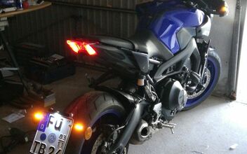

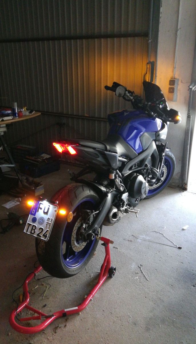

    Liebe Forumsmitglieder,
    nach langem suchen im Forum und Internet (ohne etwas zu finden) dachte ich mir ich frage mal nach ob jemand eine Lösung für mein Problem hat.
    Ich habe vor einiger Zeit meine Blinker vom originalen Montagepunkt am Heck an einen nachgerüsteten Kennzeichenhalter an der Schwinge umgebaut.
    Das hat alles problemlos geklappt. TÜV usw. gar kein Problem, da die vorgegebenen Montagemaße gegeben sind.
    Nun ist die Öffnung der Original Blinker unterm Heck eben offen und ich suche nach einer Lösung diese Löcher zu Stopfen.
    Auf YT habe ich folgendes gefunden:
    tst-undertail-closeout-for-yamaha-fz-09-mt-09-2017.html
    Aber 50USD Preis + 35USD Versand ist mir ein Dorn im Auge.
    Hat jemand so etwas schon mal gesehen oder kennt wen der wen kennt?
    Bin ich der einzige mit dem Problem?
    Aktuell habe ich einfach zwei Alu bleche eingeklebt. Das ist aber keine dauerhafte Lösung.
    Guten Start in die Saison und sichere Fahrt!

    Zum Umbau:
    Ziel: Schlankes stromlinienförmiges Heck
    Für den Umbau hatte ich mir vorgenommen den Original Kabelbaum nicht zu verändern
    Ich habe zuerst den Alten Kennzeichenhalter abgebaut, war mir zu klobig.
    Diesen Kennzeichenhalter habe ich dann bei Polo gekauft:
    Kennzeichenhalter
    Für den richtigen Neigungswinkel konnte ich im Schraubstock die Befestigungsplatte auf der Hälfte recht einfach biegen.
    Um die Kabel zu verlegen habe ich mir erstmal Blinker Adapter gekauft, die ich dann an den Original Anschlüssen im Heck verbunden habe. Adapter
    Um eine sichere und dauerhafte Verbindung herzustellen habe ich mich entschieden die Verbindungen zu löten.
    Mir war aber auch wichtig, dass keine störenden bunten Leitungen am Fahrzeug herumfliegen.
    Deswegen habe ich eine vier adrige KFZ Leitung in schwarz genommen und entlang der Kabelverbindung zur Kennzeichenbeleuchtung mit verlegt. Sieht aus wie original :)
    Dann habe ich die Blinker direkt an die Leitung verlötet, Schrumpfschlauch drüber und fertig.
    Zur Demontage müssen die Lötstellen zwar gelöst werden, das geht aber fix auch wieder zusammen.
    Alles in allem leicht zu machen und sieht klasse aus.
