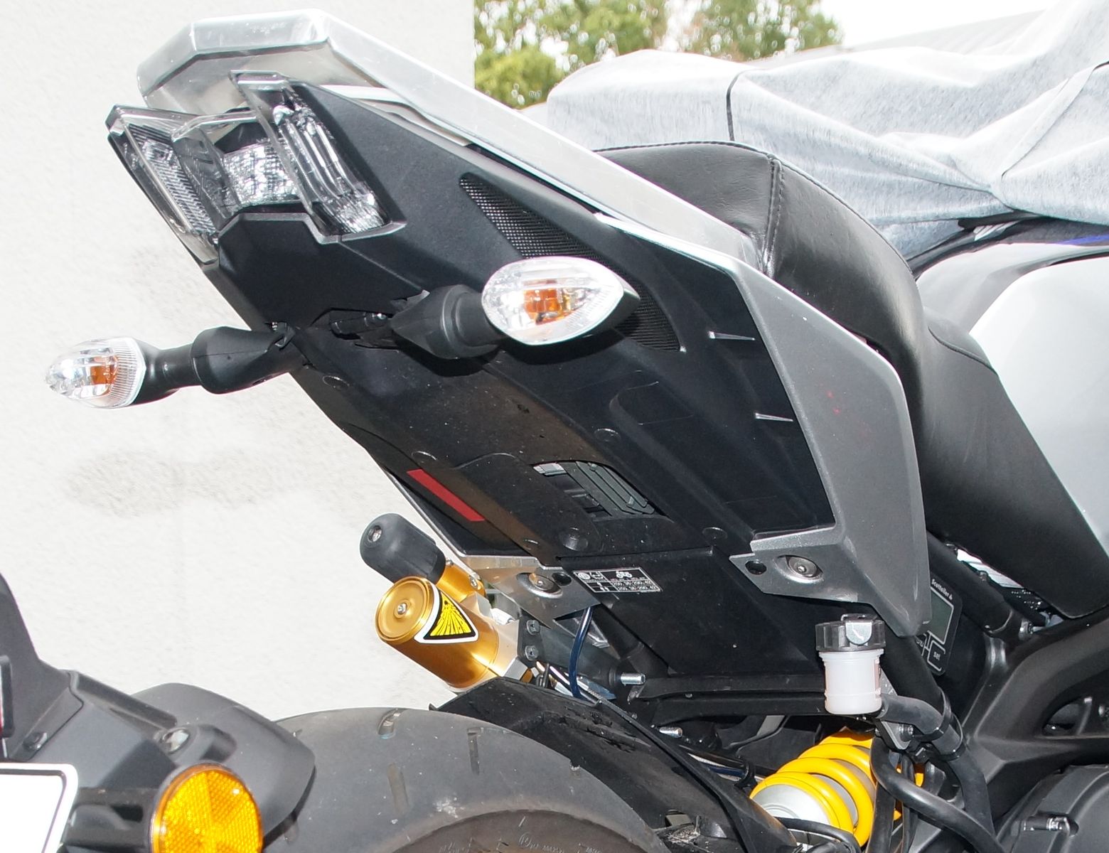

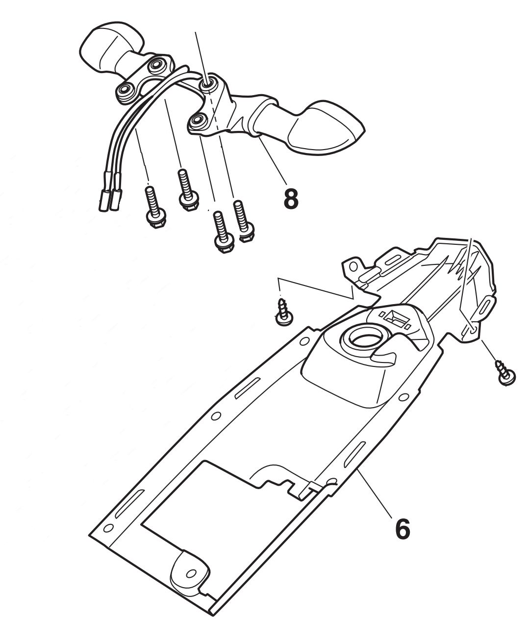

#7 Das Teil wird doch mit den 4 Schrauben der Blinker befestigt, die Abdeckplatte (6) verdeckt aber die Schrauben der Blinker.
Bei der Montage des KZH reichen dann 4 Bohrungen in der Abdeckplatte und der KZH wird einfach von außen angeschraubt? Oder muss da noch mehr beachtet werden?
RN43 orig. Ansicht:Der KZH wird unter der Abdeckung angeschraubt. Keine Bohrung notwendig. Nur den alten Blinkerhalter weglassen.
