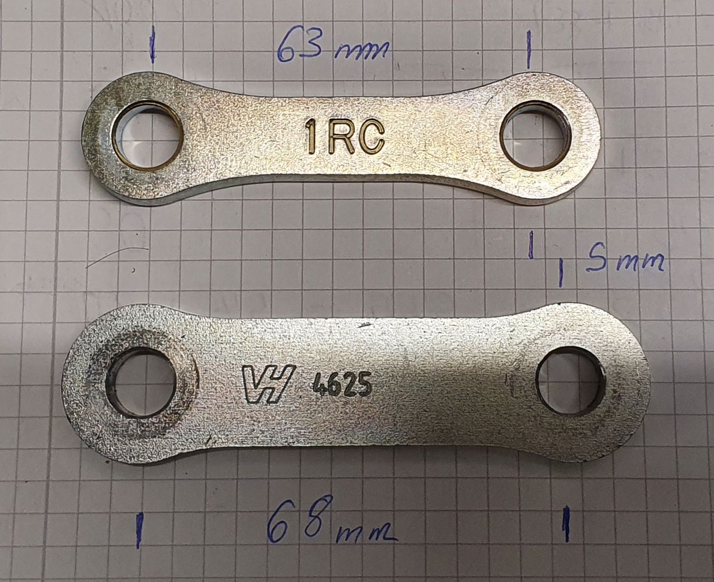

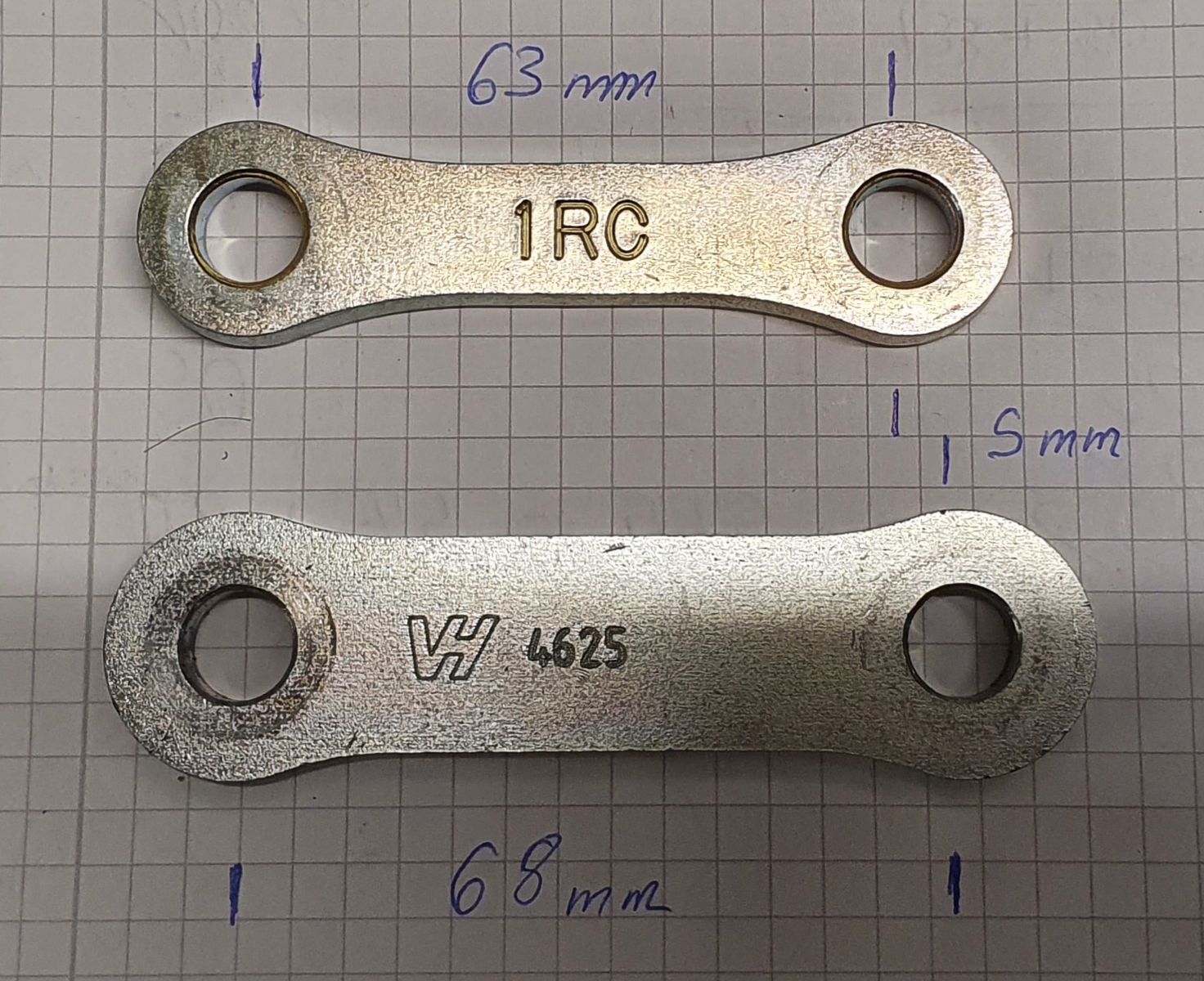

    Da mir selbst die Aussage mit 1,5 cm länger nicht so richtig vorkam, und ich es wissen wollte, hab ich mal eben die HHL von VH 25 mm höher ausgebaut, dauert ja keine 5 Minuten.
    Die Zugstrebe von VH ist 5 mm länger, damit werden am Heck die 25 mm HHL erreicht. Wenn man die Umlenkung ein wenig außer Acht lässt, h. D. 1 mm längere Zugstrebe bewirkt 5 mm höher am Heck. Somit sollte eine 30 mm HHL so 6 - 7 mm länger sein, um die gewünschte HHL zu erreichen.
    Die von mir verbaute VH HHL ist für die RN29, RN43 und RN57 MT09 wie auch Tracer freigegeben, somit gehe ich davon aus, daß bei allen Modellen die Original Zugstreben gleich lang sind.
    Original Maß Lochmitte zu Lochmitte 63 mm (im Bild die obere), VH HHL 25 mm höher, (im Bild die untere) hat 68 mm Lochmitte zu Lochmitte.
