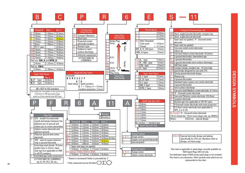

    Isch hab da 'mal 'ne Frage… welche Nussgröße braucht man für die Zündkerzen der MT-09?
    Zündkerze NGK CPR9EA9
    Das konnte ich bisher recherchieren…
    Kerzengewinde 10 mm
    Mit ohmschen Entstörwiderstand (resistor type)
    Gewindelänge 19 mm (3/4)
    Elektrodenabstand 0,9mm (0.036)
    …lese ich daraus, dass man eine 19er Langnuss braucht? (bitte keine Vermutungen…und bitte kein "Schau in der BA", das hab ich schon – steht nix drin)

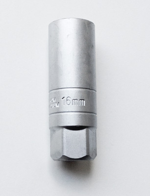

    Nö kein 19-er, das ist die Länge vom Gewinde.
    Nimm eine 16-er Nuss.
