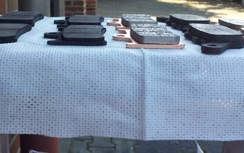

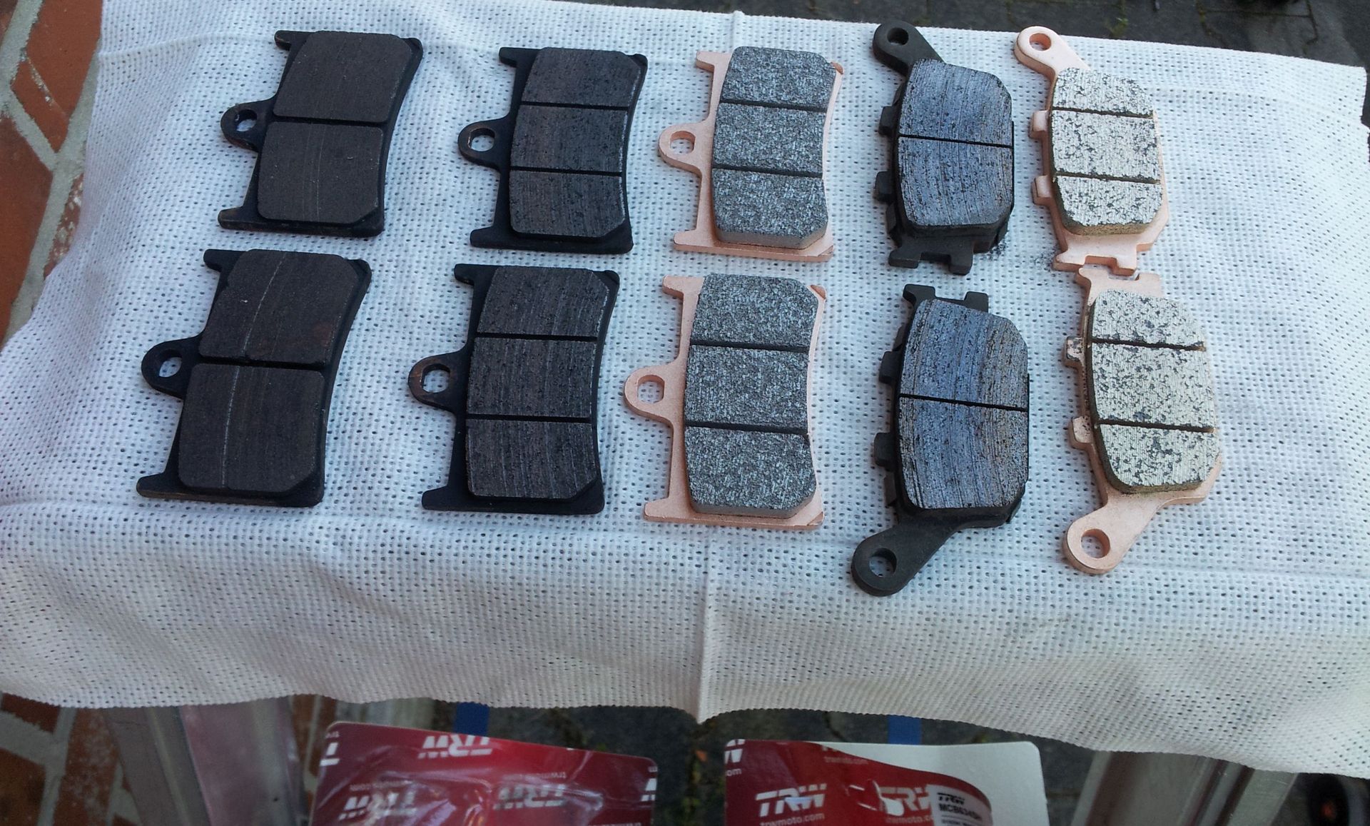

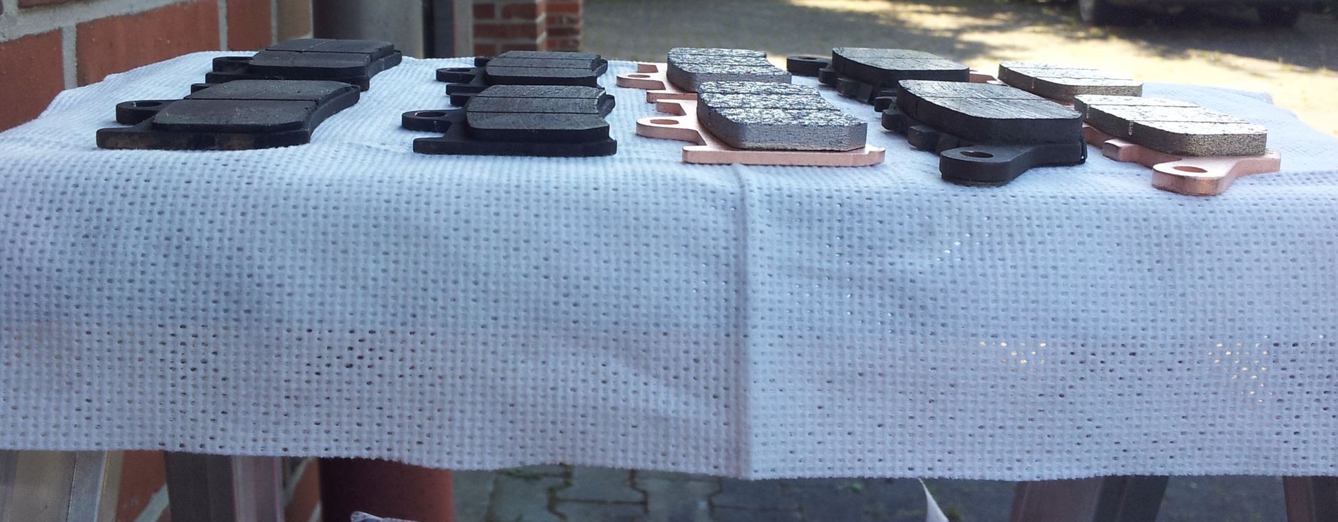

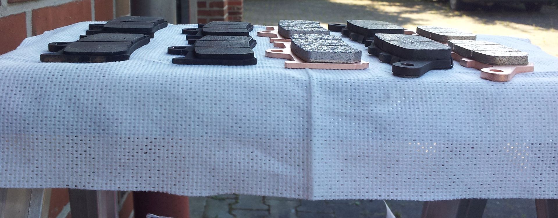

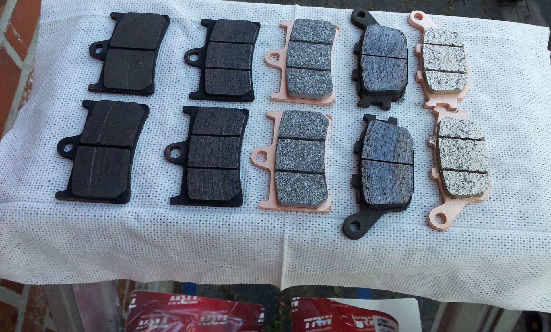

    in der Vergrößerung besser zu erkennen
    Laufleistung von links nach rechts
    Original Belag 30035 km / AP Racing 28758 km beide vorne Lucas 0 km
    hinterer Belag original 58793 km, original Belagstärke immer noch größer als die des Lucas Belages. Bremse hinten allerdings so gut wie nie.
