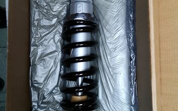

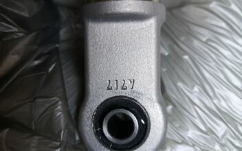

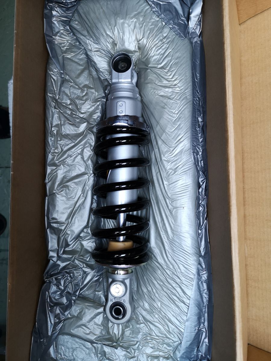

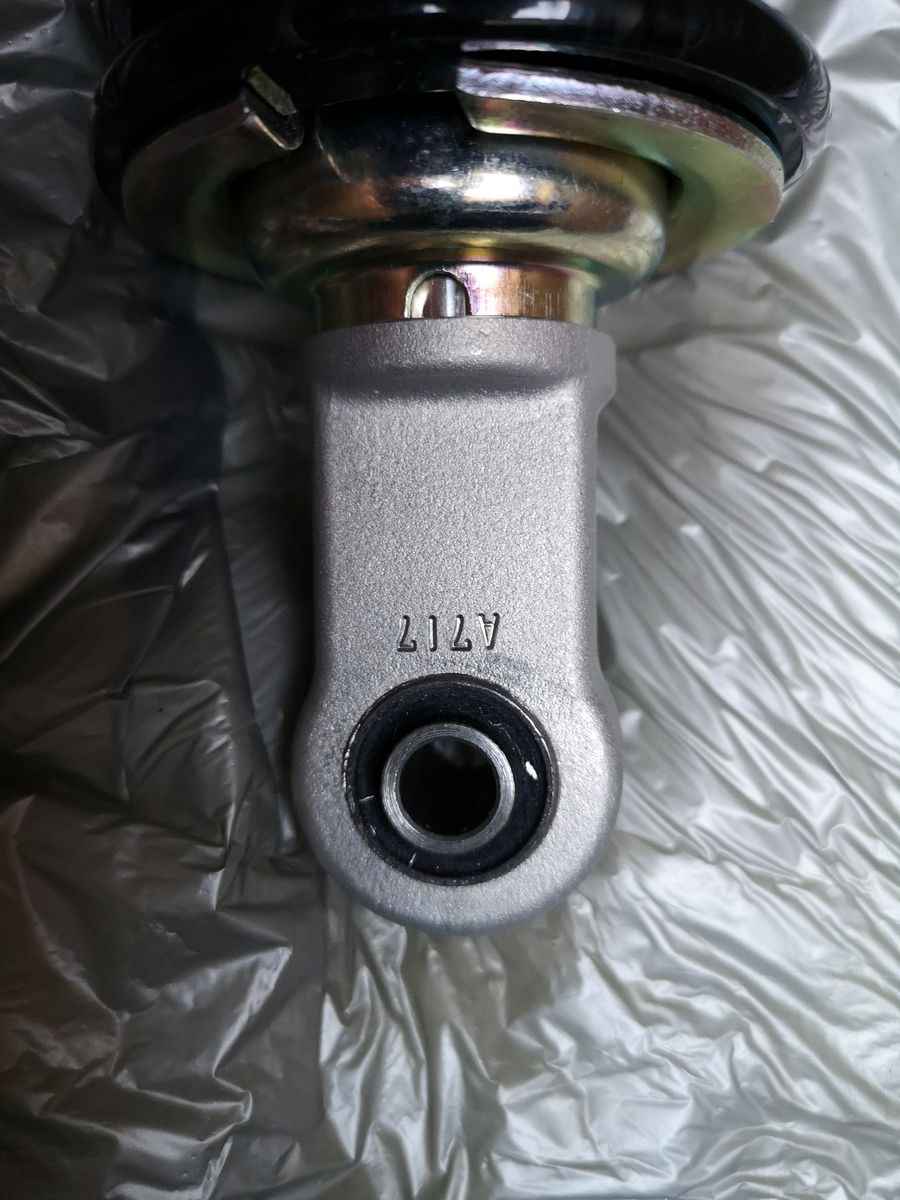

    Ich hab noch ein Original Tracer Federbein, neu, aus der Umtauschaktion wegen Rost rumliegen. Also schon die modifizierte Version.
    Also, ich kann auf das Originalfahrwerk nicht wirklich schimpfen. Meine Frau fährt Original, ich in meiner Tracer Öhlins.
    Nicht, dass das Öhlins nicht besser wäre, aber es sind wirklich keine Welten. Jedenfalls nicht im recht zügigen Solobetrieb, selten viel Gepäck und netto unter 80 kg.
    Falls du Interesse an dem Bein hast, schick mir ne Mail.
    Wolle
    Bitte gib Teilenummer des Federbeins bekannt. Danke.
    Gruss
    AW
    Teilenummer kann ich nix weiteres finden.
    Wolle
