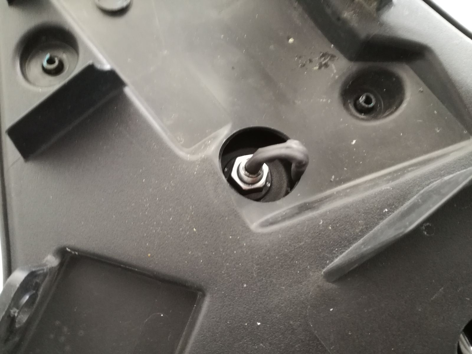

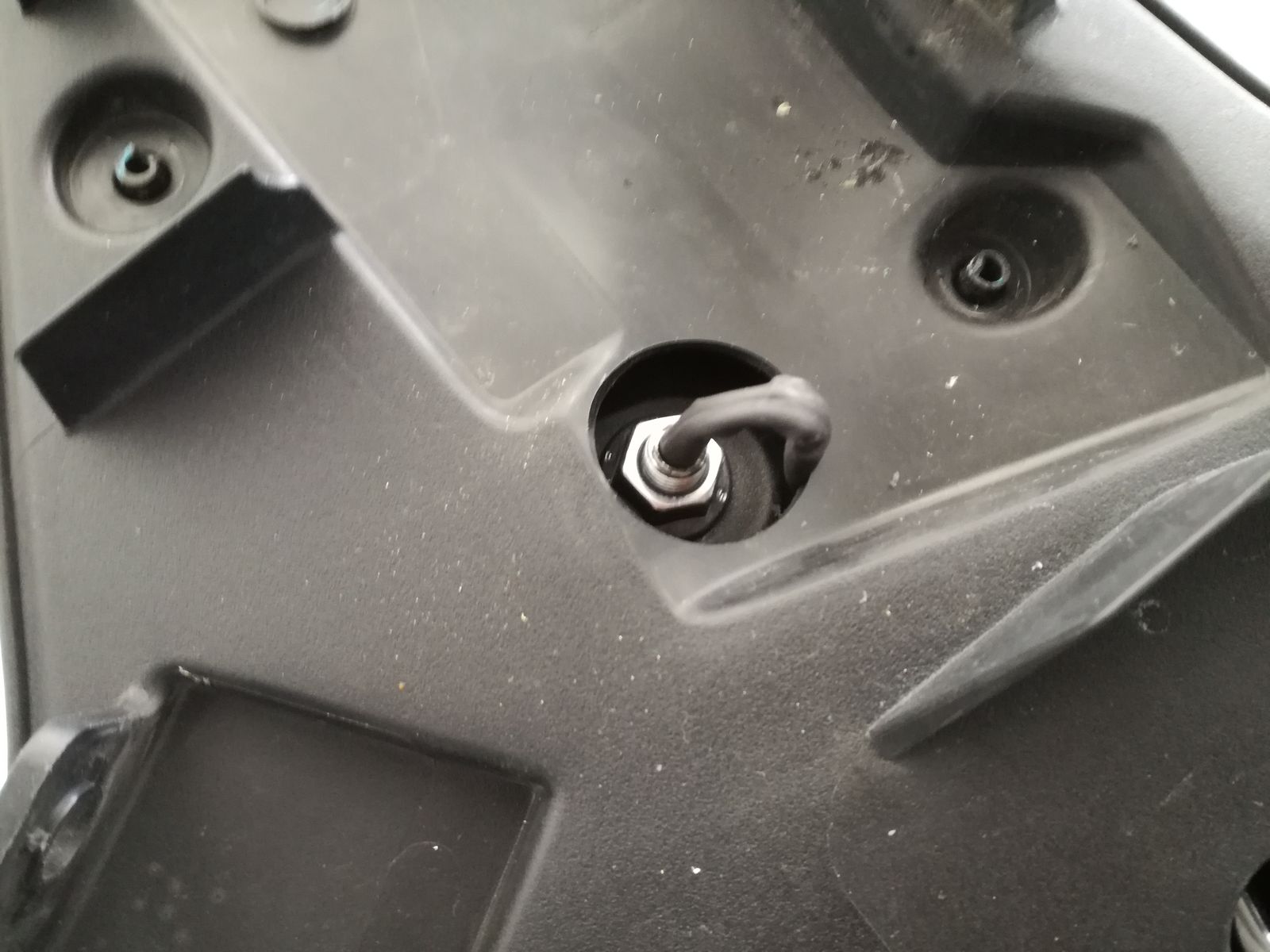

    ich habe am WE die Blinker montiert, sieht super aus. Dank der Infos vorab hatte ich keine Probleme.

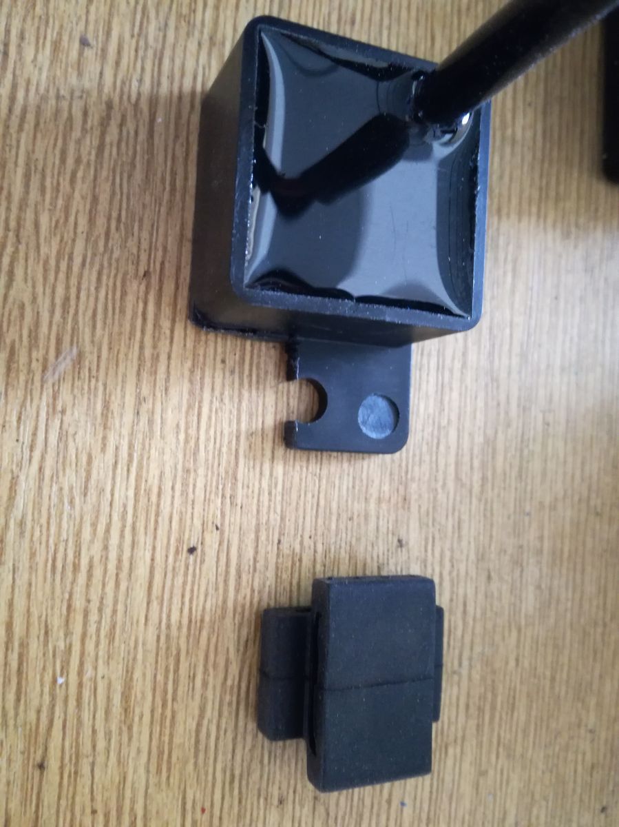

    Das von Triple/one empfohlene Relais funktioniert, um es mit der originalen Gummihalterung zu befestigen habe ich den Halter einfach mit einem Tremel zurechtgeschnitten (erst nach Test, falls Umtausch nötig wäre).
    Mit den Gewindestangen hatte ich auch die Lösung von Roterman im Kopf und einfach mit einem Kegelbohrer ein Loch in die innere Verkleidung gebohrt. Kennt man von originalen Löchern nicht weg, sieht aus als wenn die schon immer da wären.
