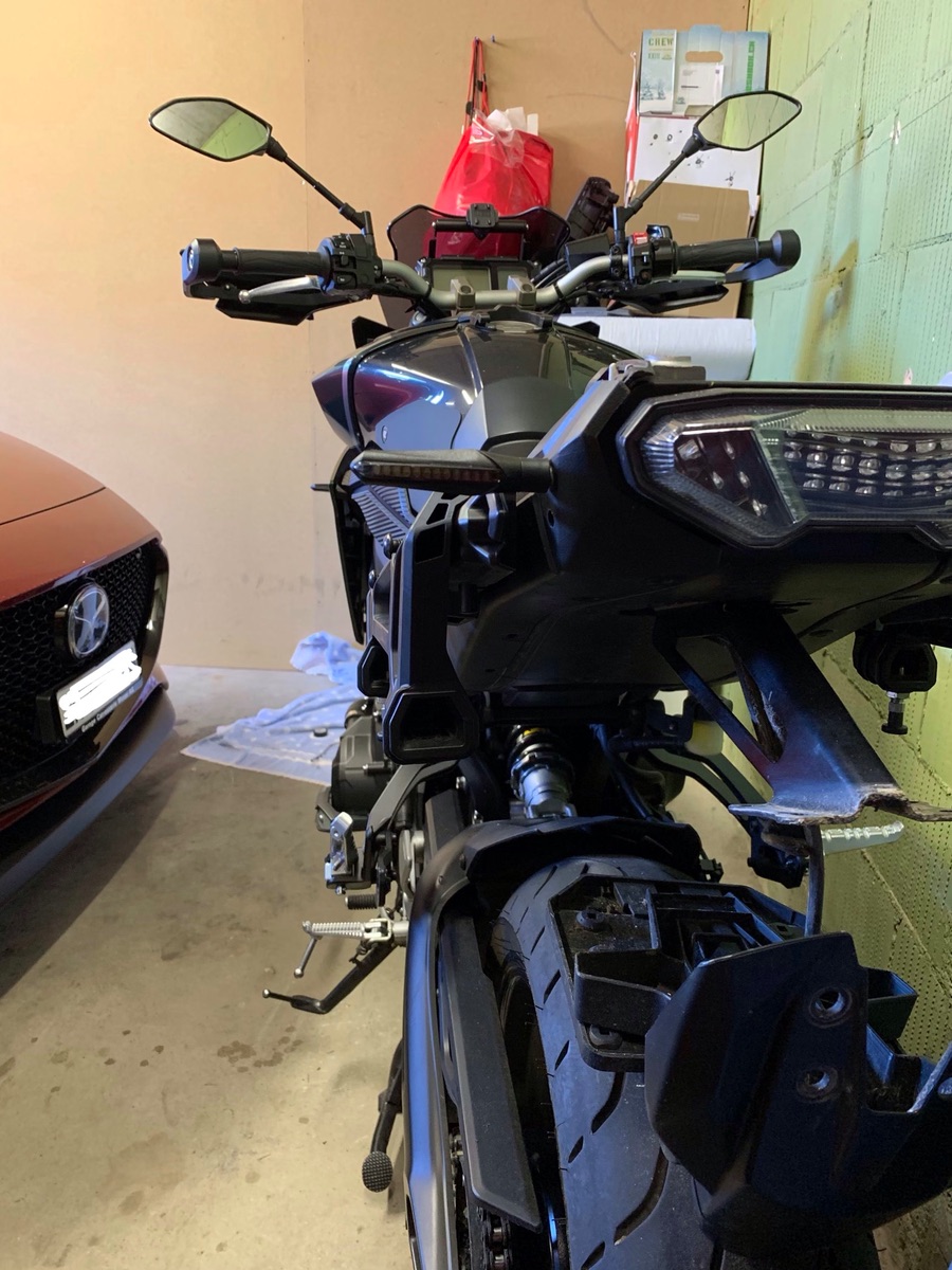

    Hey Blackfellow,
    ich kenn dein Dilemma nur zu gut.
    Nachdem ich letztes Jahr mal die Niken fahren durfte, ist mir aufgefallen, dass dort die Blinker an der Seitenverkleidung direkt hinterm Blinker angebracht sind.
    Den Weg bin ich nun auch gegangen, bin aber noch nicht ganz fertig.
    Das schwierigste ist, die Blinker horizontal zu kriegen. Ich hab mit nen Plastikteil besorgt und den mit dem Dremel und Schleifpapier innen an die Verkleidung angepasst. So hab ich ne Horizontale aufnahme für den Blinker. Platz ist mehr als genug vorhanden.
    Hab Momentan nur ein Bild mitten im Umbau, aber da kriegst vielleicht nen Eindruck davon.
    Ich werd jetzt noch aussen ein Teil anpassen und fertig ist das ganze. Dann kann ich jedes kurze Heck fahren, welches ich möchte.
    Zu beachten ist, dass die Kofferhalter bei mir noch sehr weit Richtung Heck ragen, der Blinker sitzt deswegen ziemlich knapp an der Kante.
    Viel Erfolg! Bin gespannt auf deine Lösung
