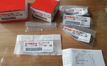

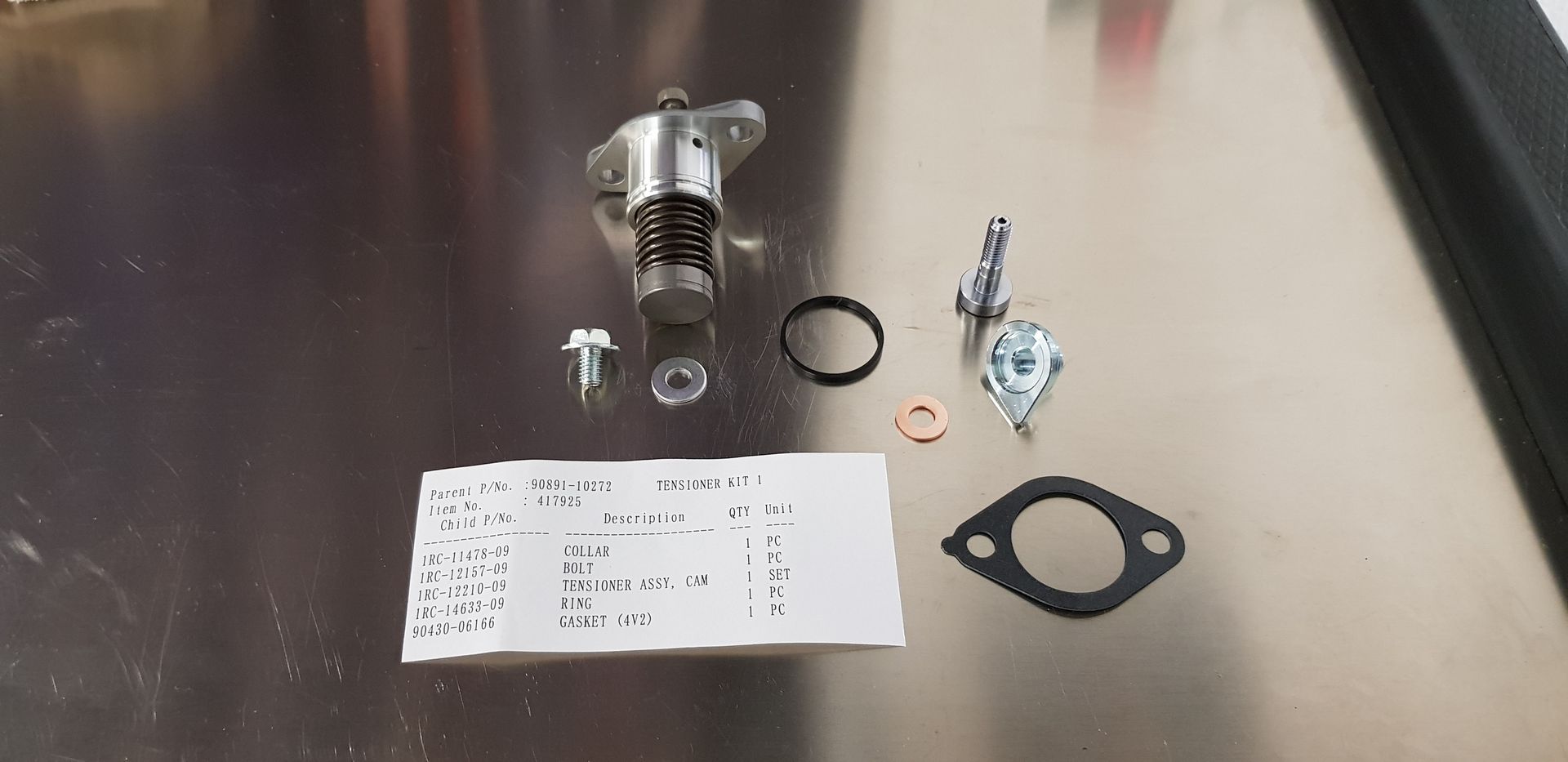

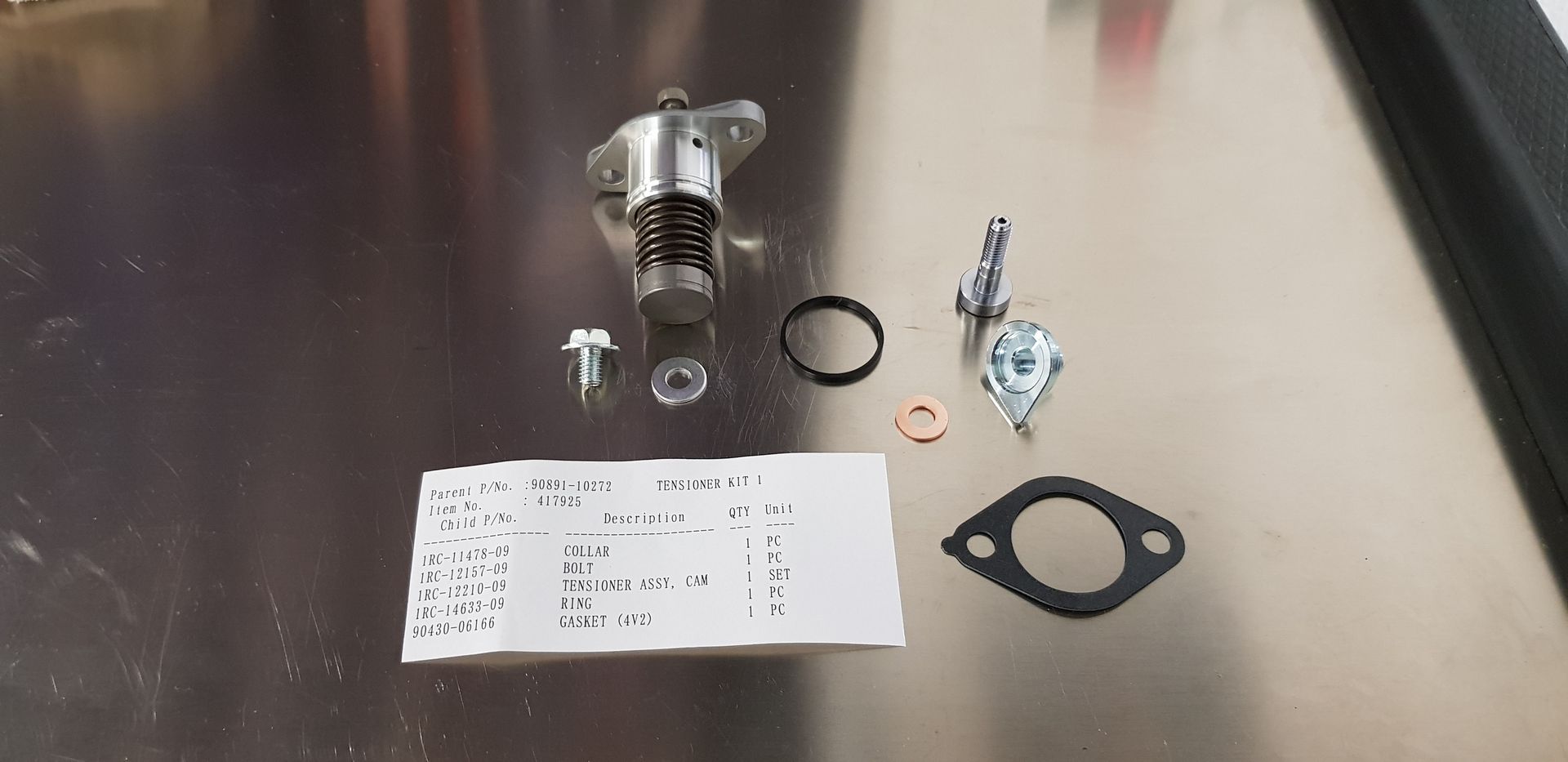

    So, da mein Motor bei den letzten beiden Fahrten bei ca. 4000 u/min ein merkwürdiges Geräusch produziert hat und ich die XSR 900 Kupplung ausschließen kann, habe ich mir nach ein wenig Recherche das Kit 1 vom Steuerkettenspanner (P/N 90981-10272) bestellt.
    Nun bin ich zurück aus dem Urlaub, das Paket kam heute an und vor mir liegen nun die Teile.

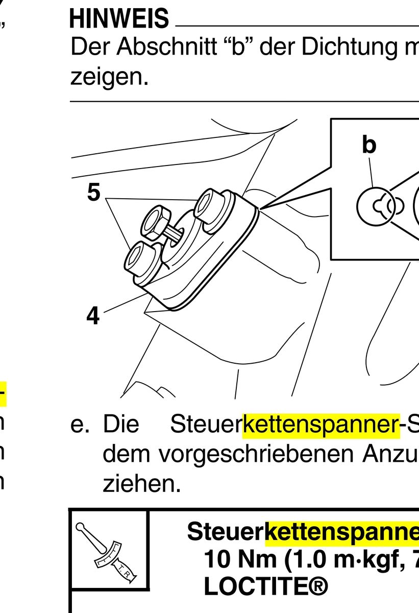

    Ich habe bisher leider noch keine Anleitung in Deutsch oder Englisch gefunden, sondern nur folgende:
    https://www.docdroid.net/3Dowl5v/mt09new.pdf
    Laut der PDF passt auch das Kit 1 für meine VIN, also soweit richtig.

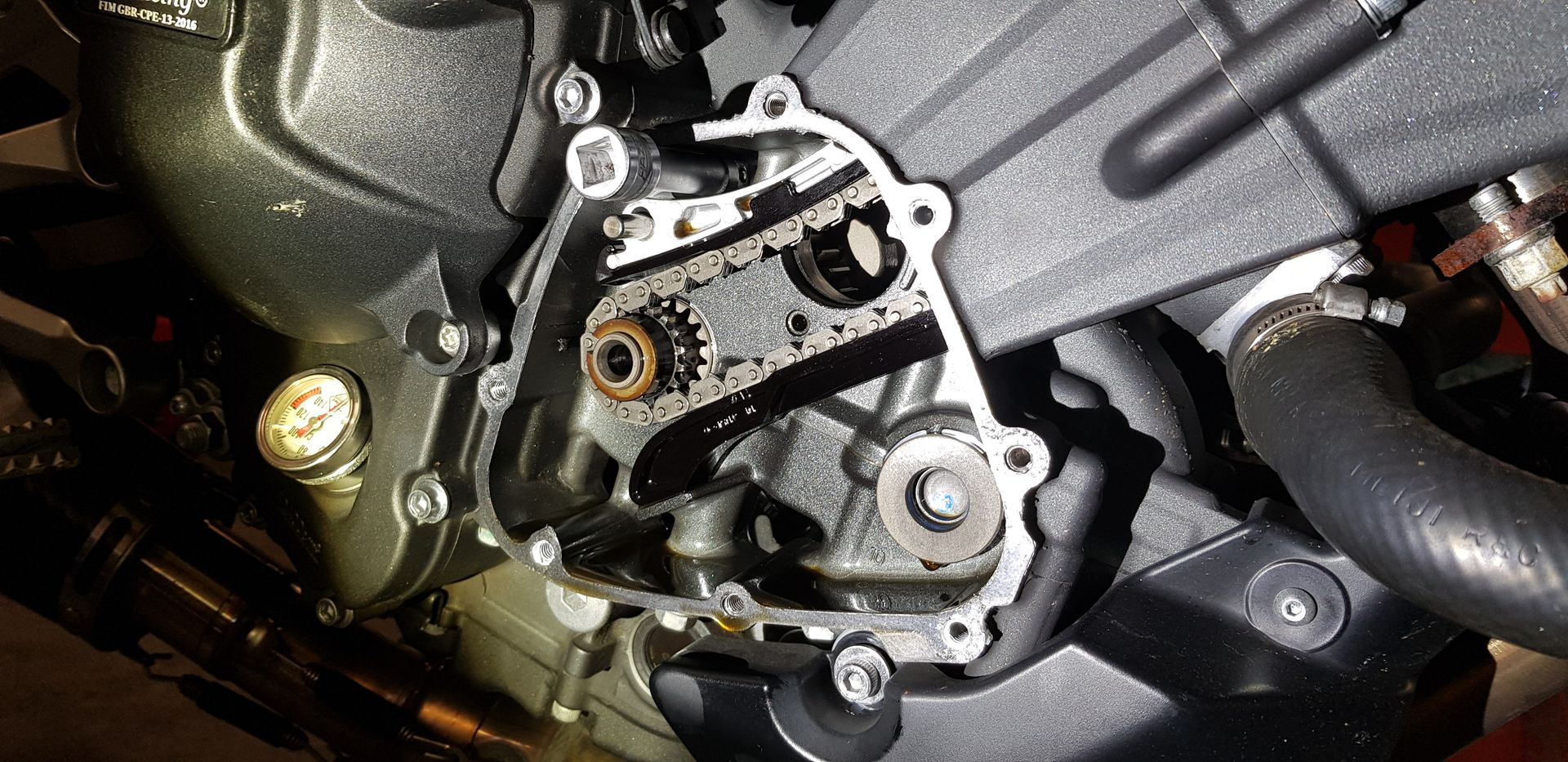

    So, also in dem Thread steht leider auch keine große Information. Wie auch immer, war heute auch schon tätig und das Ding läuft wieder.
    Anleitung folgt.

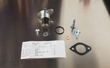

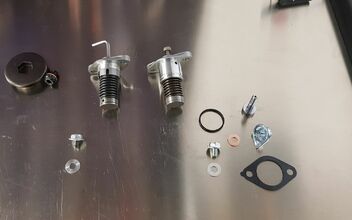

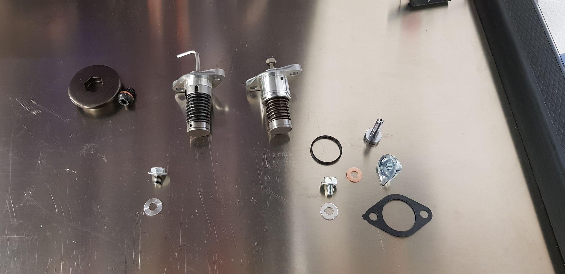

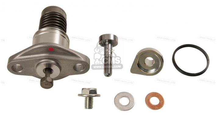

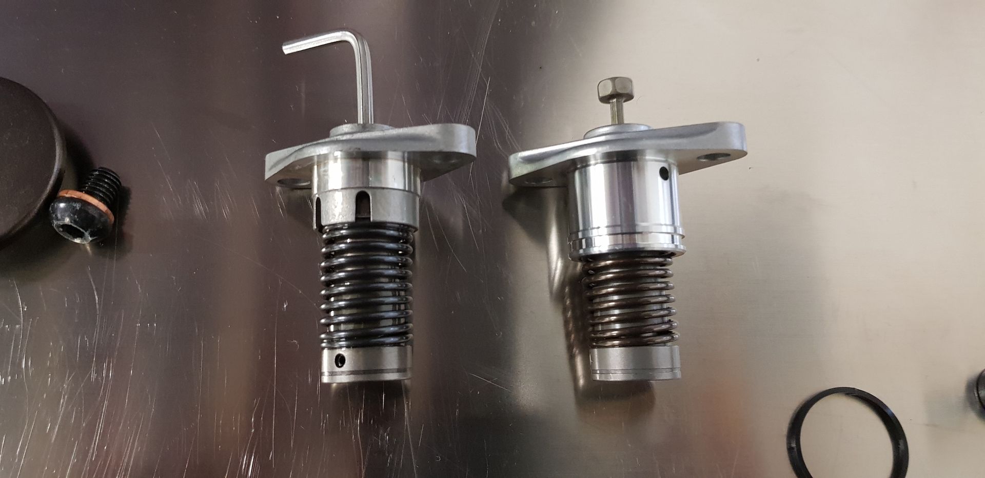

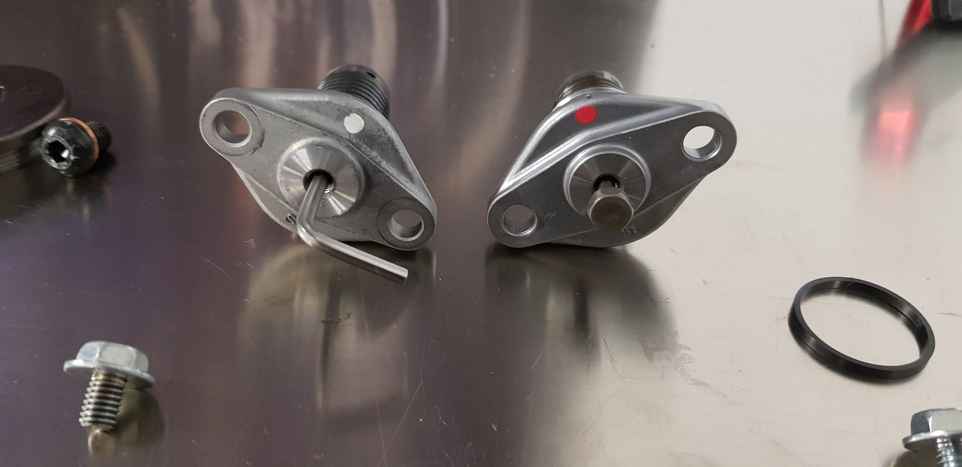

    Ist eigentlich simpel, die eine Schraube im Ventildeckel wird getauscht gegen Bushing und Hohlschraube, damit wird die Ölversorgung zum Kettenspanner verbessert und sozusagen von "Spritz-Ölung" auf Druckversorgung umgestellt, also der Kettenspanner kriegt damit eine größere Menge Öl.

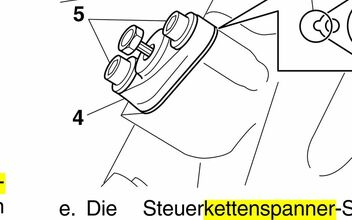

    Wichtig ist dass die Hülse mit der Pfeilform am Ventildeckel nach vorne zeigt, wie auch im PDF gezeigt.

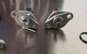

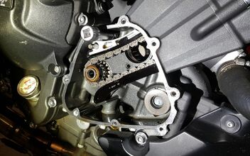

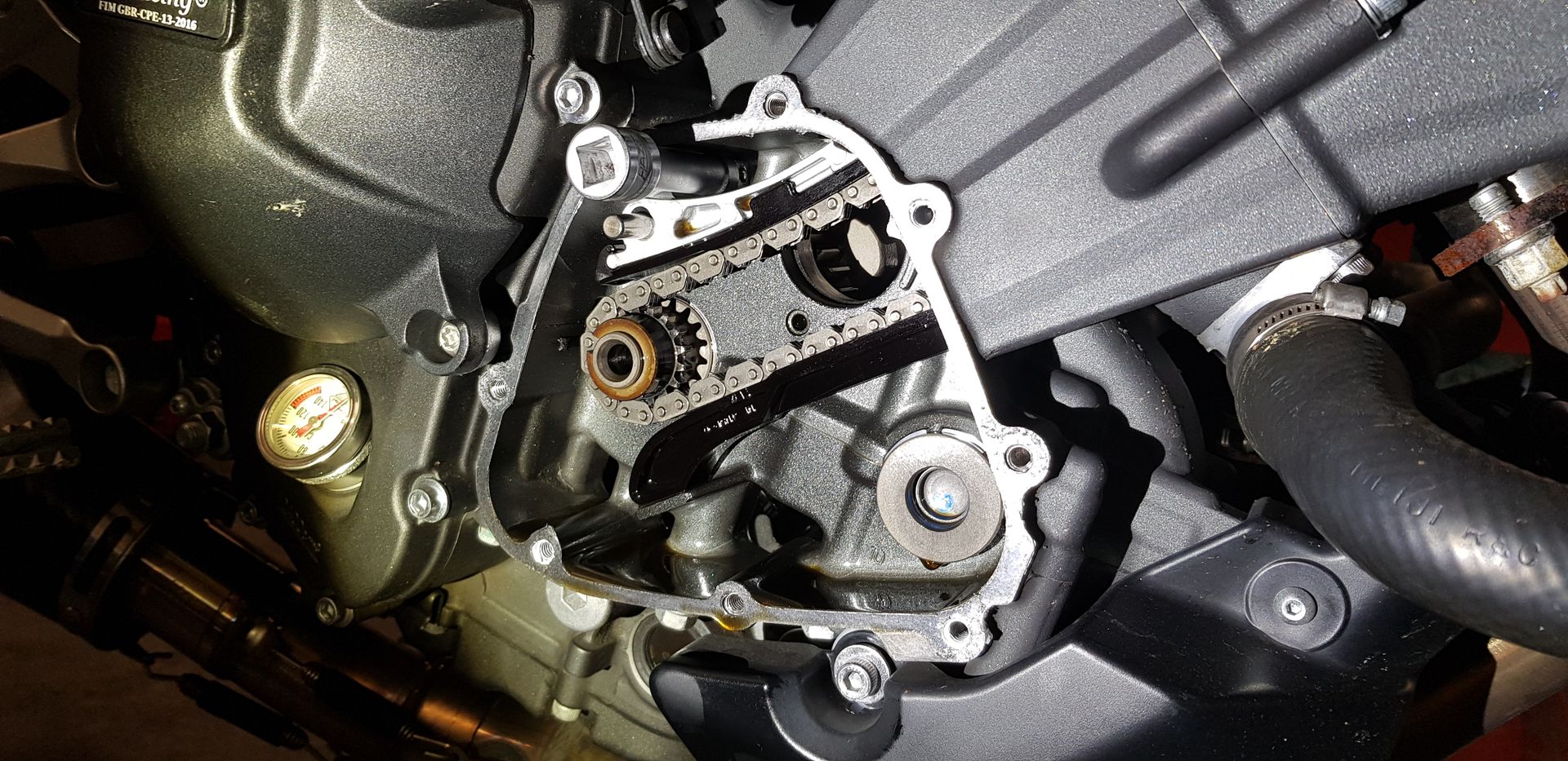

    Ansonsten habe ich links den 14er Inbus an der KW aufgemacht und mit einer 19er Nuss die KW gedreht bis links in dem Schraubenloch die Anzeige für OT kommt. Dann den Kettenspanner abschrauben, ein gekürzter Inbus macht es übrigens sehr viel leichter an die innere Schraube zu kommen. Dann den neuen Rein, per Hand die 8er Nuss drehen, soweit es geht. Dann noch eine 1/4 Umdrehung mit Ringschlüssel. Dann den Stift ziehen, Abdeckung draufschrauben rechts und links, ich hatte mir den Kühler gelöst um oben an die Schraube vom Ventildeckel zu kommen, also alles wieder rein und das wars. Bilder lade ich noch hoch...

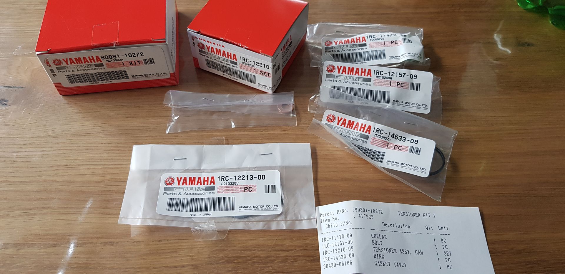

    Bei meiner 2014er ist es ähnlich wie bei Saarländer, hätte auch gerne Infos zu den TENSIONER KIT 1, hab mal nachgeschaut und herausgefunden das es 2 verschiedene Ersatzteilnummern gibt einmal: 90891-10272 und 99999-04254 mit erheblichen Preisunterschied. Da ich demnächst die Ventilspielkontrolle beim 40.000er mache hätte ich den Steuerkettenspanner gerne gleich mit gewechselt.
    Könnten diejenigen, bei denen der Steuerkettenspanner getauscht wurde mal auf die Rechnung schauen was für eine Ersatzteilnummer aufgeführt ist?

    Hab nochmal nach den Ersatzteilnummern geschaut die 90891-10272 konnte ich in Europa nur in den Niederlanden finden, könnte ja nee Vorgänger Nr. sein. Bei der 99999-04254 tauchen genügend Deutsche Händler auf.
    Saarländer bin mal gespannt was dein Händler zu den 2 verschiedenen Nr. sagt.
