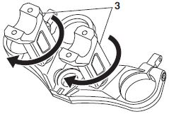

  • #8
    ab Werk ist der Lenker in der hinteren Position. Also zum Fahrer hin.
    Lieben Gruß
  • #9
    Genau so ist es :icon-confused: Hab ich natürlich zuerst nach gesehen. Hab den Lenker soweit es geht zum Fahrer hin gekippt (wird vom Bremsflüssigkeitsbehälter begrenzt. Der läßt sich wegen der Lenkerkröpfung sonst nicht mehr Wagerecht stellen.)
    Ein anderer Lenker ist für mich eher keine Option weil der Originale seit langem mal ein Lenker ist der bei mir gut paßt (Kurzfassung, linke Hand ist nach Unfall wieder angeschraubt und ist etwas begrenzt vom Winkel).
    Ich komme damit zurecht wie es ist (800km Tagestouren), aber es könnte noch etwas besser werden, vor allem in den Schultern.
