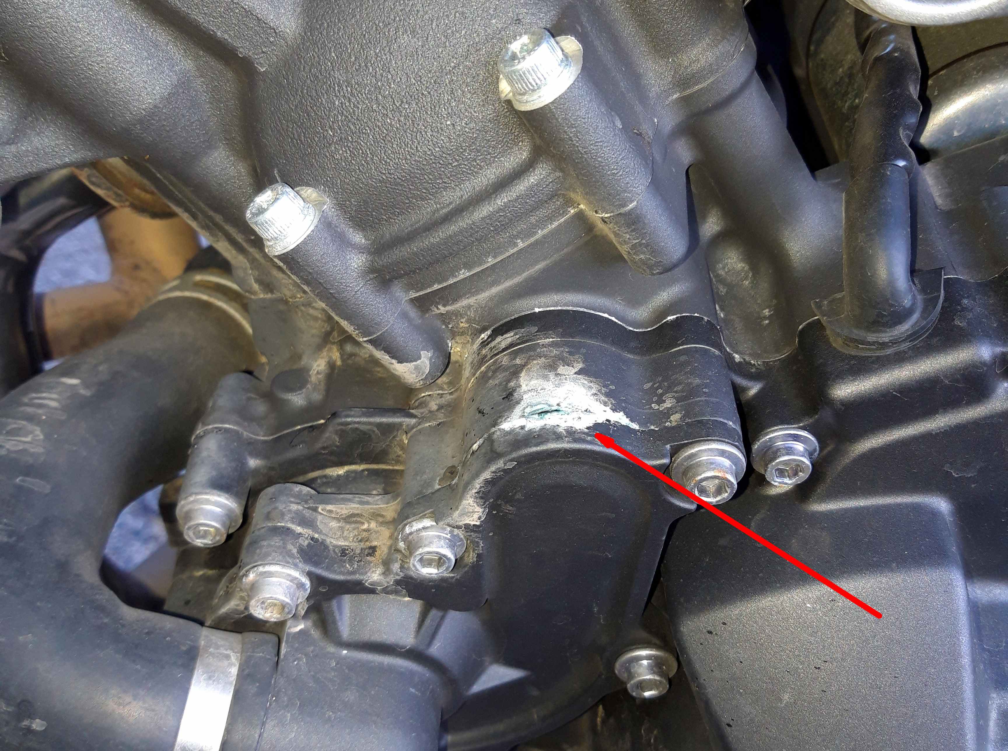

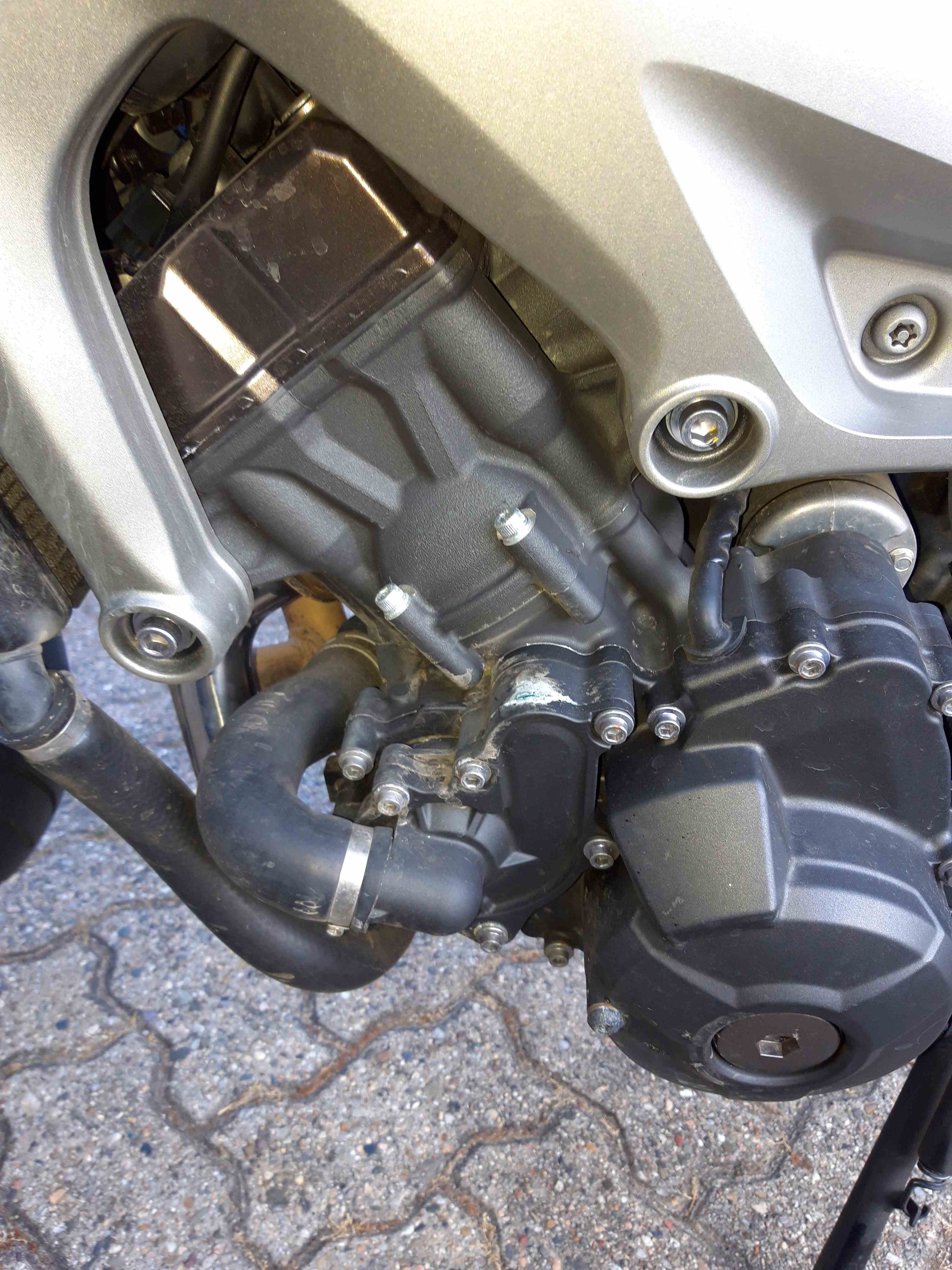

Wasserpumpe undicht?
    Mir ist heute aufgefallen, daß auf der Oberseite der WaPu grünliche und graue Ablagerungen sind, die so aussehen, als ob sie durch den Dichtungsspalt austreten. Wasserverlust war mir bisher nicht aufgefallen, trocken ist das auch. Seltsam.
    Hatte schonmal jemand etwas ähnliches?
    Hallo
    Das ist ganz Eindeutig die Dichtung der Wapu.
    Neue kaufen, Deckel runter Sauber machen, und zusammen Schrauben.
    Ist alles weniger Schlimm wie du denkst.
    Hat gleich den Vorteil das du in dem Zug auch gleich das Kühlsystem reinigen und das komplette Kühlwasser tauschen kannst.

    So, heute vormittag alles erledigt. Die alte Dichtung war flach, das konnte nicht mehr gehen.
    Das System mit Befüllen des Kühlers _und_ des Ausgleichsbehälters habe ich nicht ganz durchschaut. Hatte anfangs im Behälter den Stand am Minimum, Kühler voll bis zum Überlaufen. Bin eine kurze Runde gefahren in der Erwartung, daß sich etwas ändert. Tat es aber nicht. :eusa-think:
    Jetzt fülle ich am Ausgleichsbehälter noch bis max auf und dann sollte es wohl gut sein.
