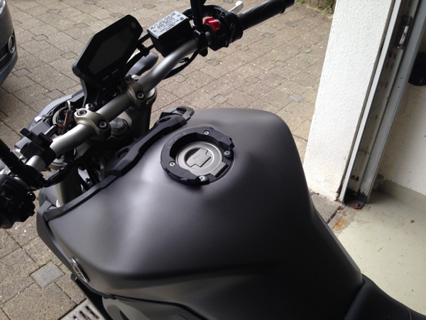

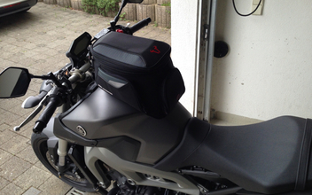

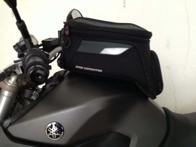

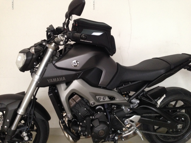

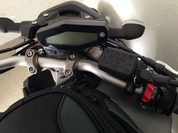

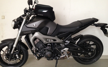

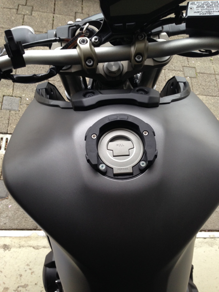

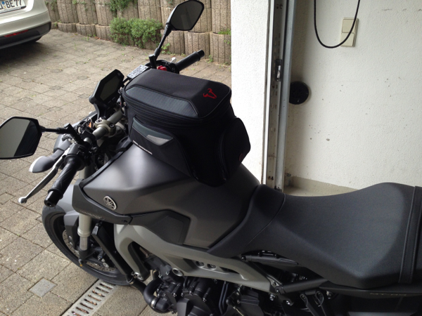

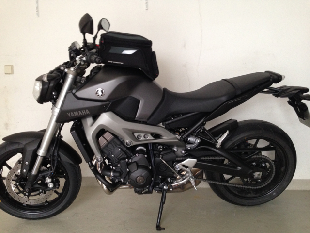

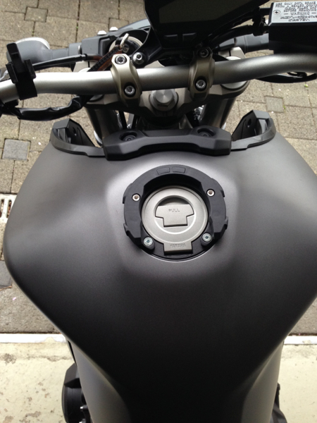

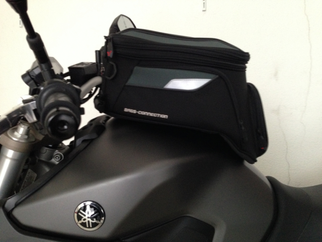

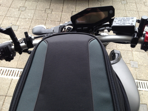

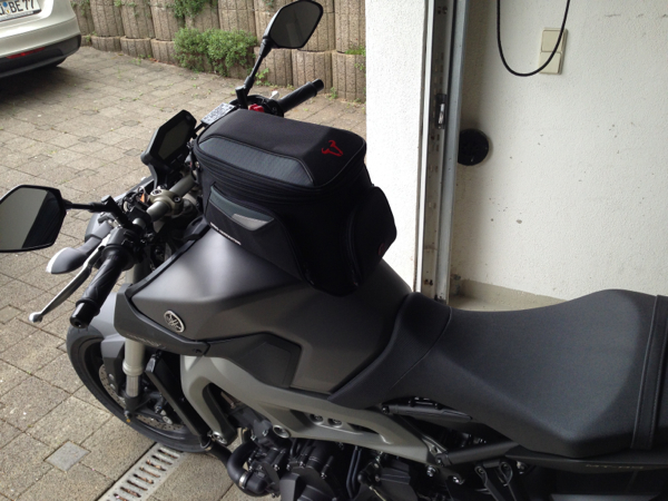

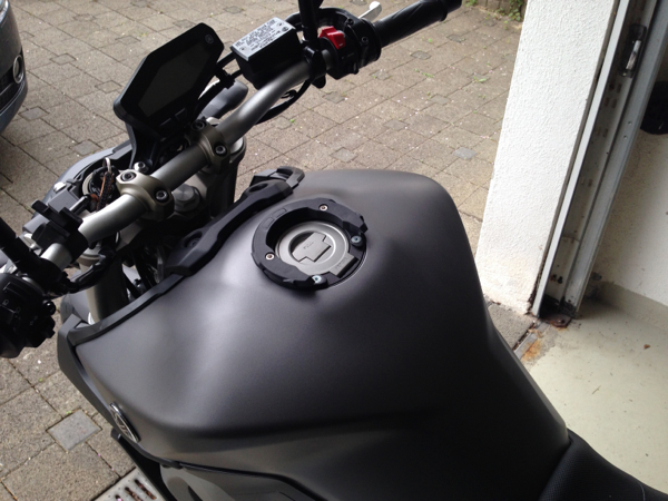

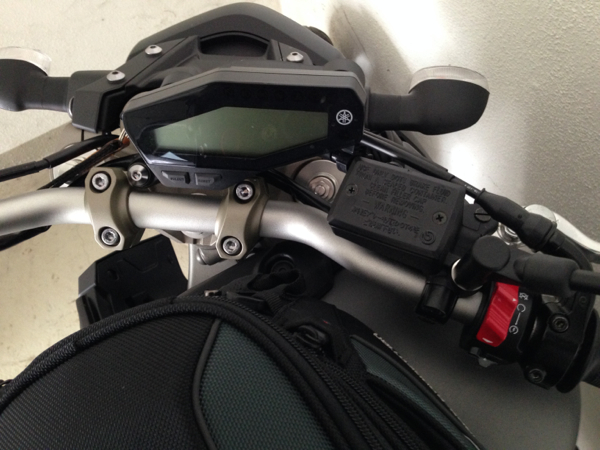

#6 Die Löcher musst du unten in den Tankrucksack bohren. Daran wird das Gegenstück vom Tankring am Tankrucksack festgemacht. Dadurch kannst du individuell den Rucksack anpassen....weiter vor zum Lenker oder mehr zurück zum Sitz....wie du ihn am besten findest. Ich hab ihn soweit wie es ging zum Sitz geschoben und dann Löcher gebohrt und festgemacht.
Was ich vergessen habe zu sagen. Das ist der einzige Rucksack, den ich gefunden habe, der sich mit einem Metall-Stift so sichern lässt, dass man ihn nicht mehr entriegeln kann. Ich will den ja nicht, wenn ich in der Nähe in einem Café sitze, die ganze Zeit gucken, ob er noch dran ist oder mitschleppen. Dazu 5. Loch bohren und Metallstift einführen. Den Stift kann man auch kaufen.
Hier die Anleitung:
http://cdnxl1.louis.de/shop/zu…2793.147114183.1393176929Schloss-Kit
http://www.louis.de/_10bf04721…ACTIONSLOT=detail_kontextIch habe einen Metallstift genommen, den ich schon hatte und der passt auch.
