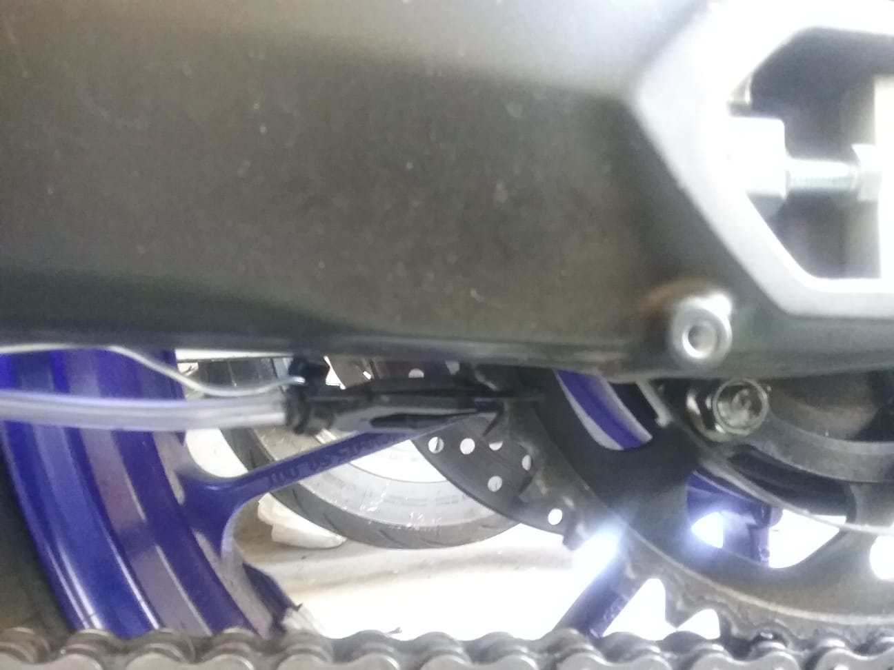

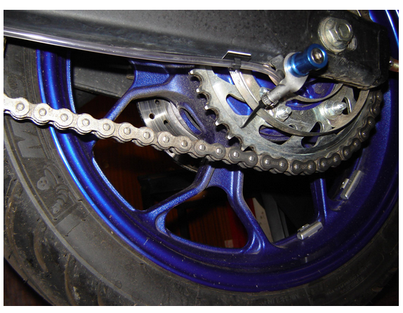

    Habe heute morgen was Zeit gefunden das anzubauen.
    Erst mal zu den Teilen. Das meiste sind Kabelbinder. :)

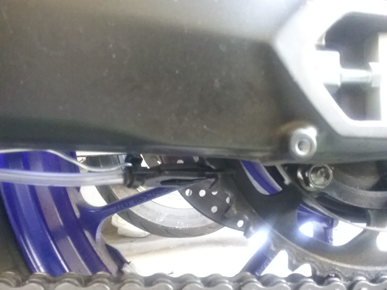

    Ein Draht mit Schlauchummantelung wird mit Kabelbinder an der Schwinge befestigt.
    An dem Draht wird mit Kabelbinder ein Plastikverteiler dran gefummelt.
    Ich habe den Schlauch versucht zu verstecken. Geht nicht innen ist ja die Kette.

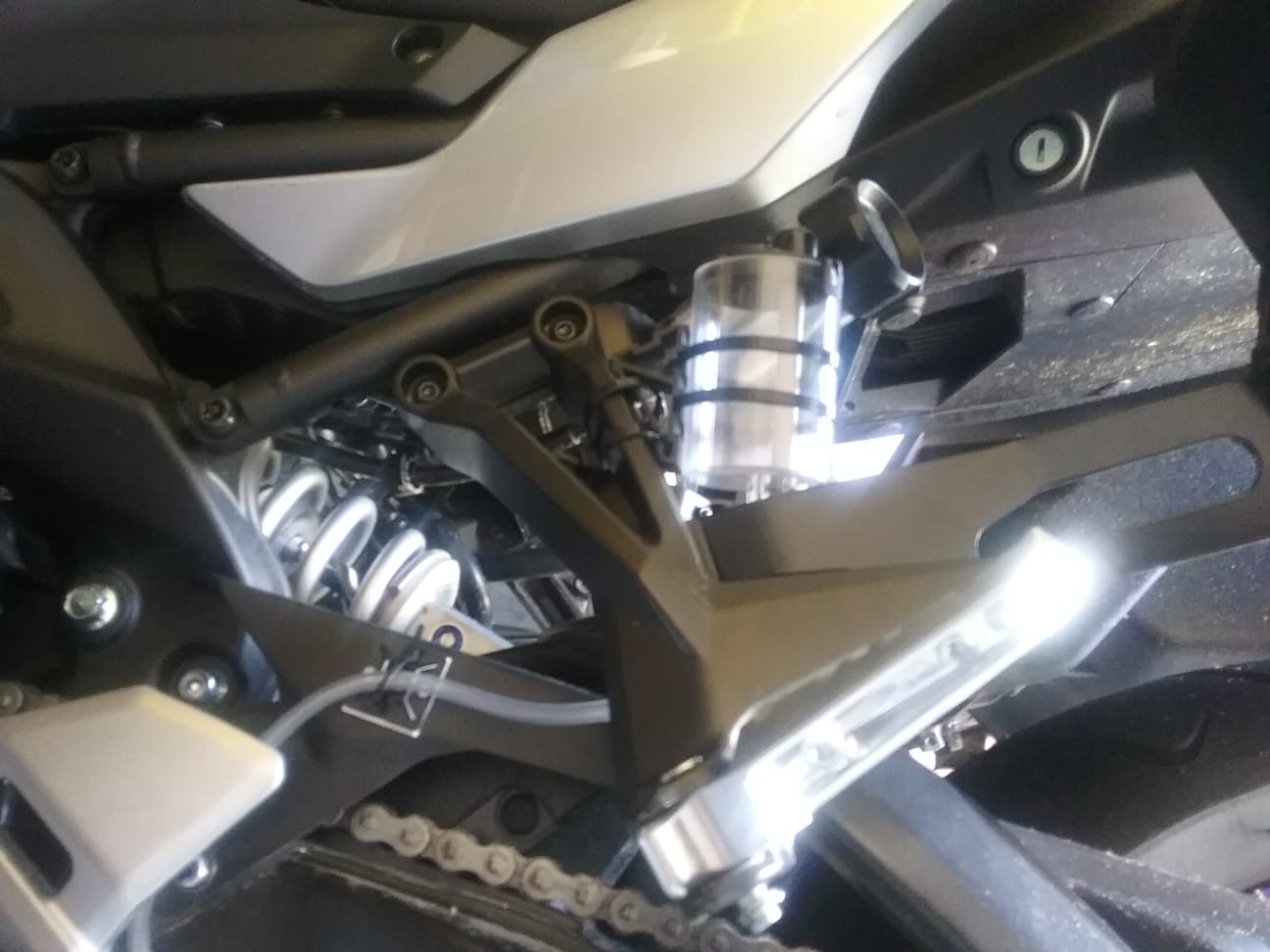

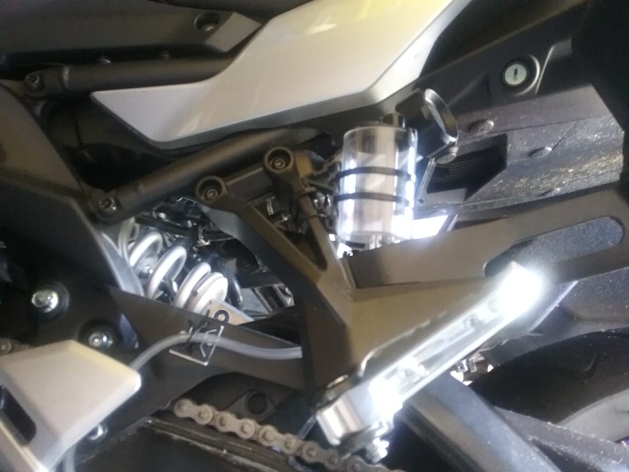

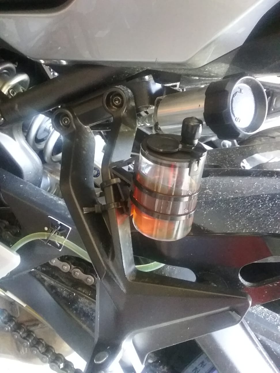

    Den Behälter hab ich mal da hin gepackt und hoffe das mir die beste Sozia der Welt nicht wegkickt.
    Den Schlauch hab ich mal mit Öl voll laufen lassen und schaue mal ob über den Tag das unten raus läuft.
    Ansonsten ist die Bedienung einfach. Knopf drücken und es sickert was nach. Die Menge reguliert man über die Knopfhaltezeit.
    Bin noch keinen Meter mit gefahren ... werde berichten.
    Sieht für mich so aus als müsstest Du während der Fahrt "dauerhaft" auf dem Ölbehälter rumdrücken? Der Sinn erschließt sich mir hierbei nicht ehrlich gesagt. Da würde ich lieber sprühen...
    Habe mir das Ding nicht genauerer angeschaut. Wird aber wohl wie bei den anderen Kettenölern (ähnlicher Bauart) auch sein, dass man vor der Ausfahrt drauf drückt ;)
    Ich persönlich halte nicht viel von den Dingern. Auch nicht von den vermeintlich Guten.
    Ich stehe auf HKS Extrem. Alle 1000 - 2000 km bisschen drauf träufeln und gut ist...
    Selbst bei Regenfahren hält HKS. Das ist fast wie eine Versiegelung.

    Ich denke man muss zwischen durch mal drücken. Bei jeder Pause Kippe und drücken.
    Bei kleinen Touren hab ich immer vorher einmal eingesprüht. Bei 3 Tages Touren hatte ich immer die Dose dabei. Im Regen wurden die dann rumgereicht. Nur BMW Fahrer haben gegrinst.
    Ob man den Behälter versteckt hinter dem Koffer anbauen kann und über ein kleinen Solenid Elektro Schalter betätigen kann?
    Erst mal schauen was das Ding kann (für 15€ erwarte ich nicht viel).
