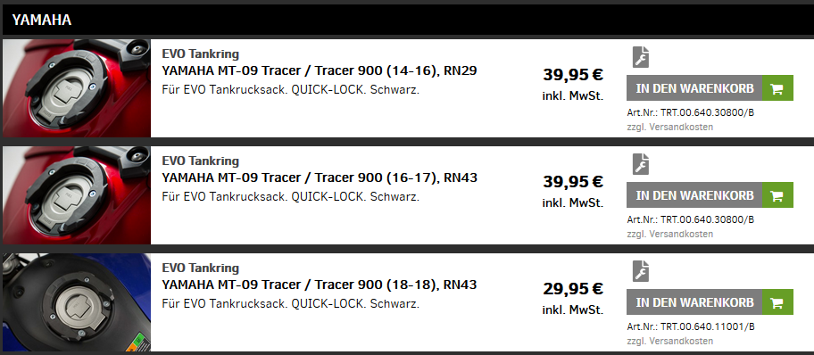

    Vergleicht man die beiden Teilelisten, stell man fest dass beide Kits aus den selben Schrauben und auch die Teilenummern von Tank- und Montagering absolut identisch sind. Der einzige Unterschied liegt an der Artikelnummer für das komplette Bundle (..11000/B zu ..110001/B). Wir haben uns dann darauf geeinigt, dass ich ruhigen Gewissens den Tankring für die MT09 zum Preis von 29,95€ nehmen kann, anstatt den "Speziellen" für die Tracer, welcher ganz nebenbei 10€ mehr kostet. 8-) Ich hab das jetzt im Nachgang mal mit den Angaben auf der Webseite von SW-Motech verglichen; hier wird nur der offensichtlich neuere Tankring mit der Endnummer 110001/B zum Preis von 29,95€ angeboten. :eusa-think:
    Ich möchte ja niemandem etwas nachsagen, aber es ist schon verdächtig, dass ausgerechnet die beiden angebotenen Tankringe für die Tracer Modelle (2015-2016/ab 2017) ~40€ statt ~30€ kosten. :naughty:

    Dann finde ich es aber lustig, dass SW-Motech zum 2018er Modell den Tankring mit Distanzplatte gar nicht mehr anbietet, sondern ohne. :D
    Man bedenke auch, dass die Artikelnummern seitens SW-Motech für die Tankringe mit Distanzstück eine ganz andere sind.
