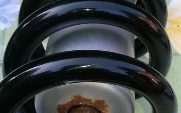

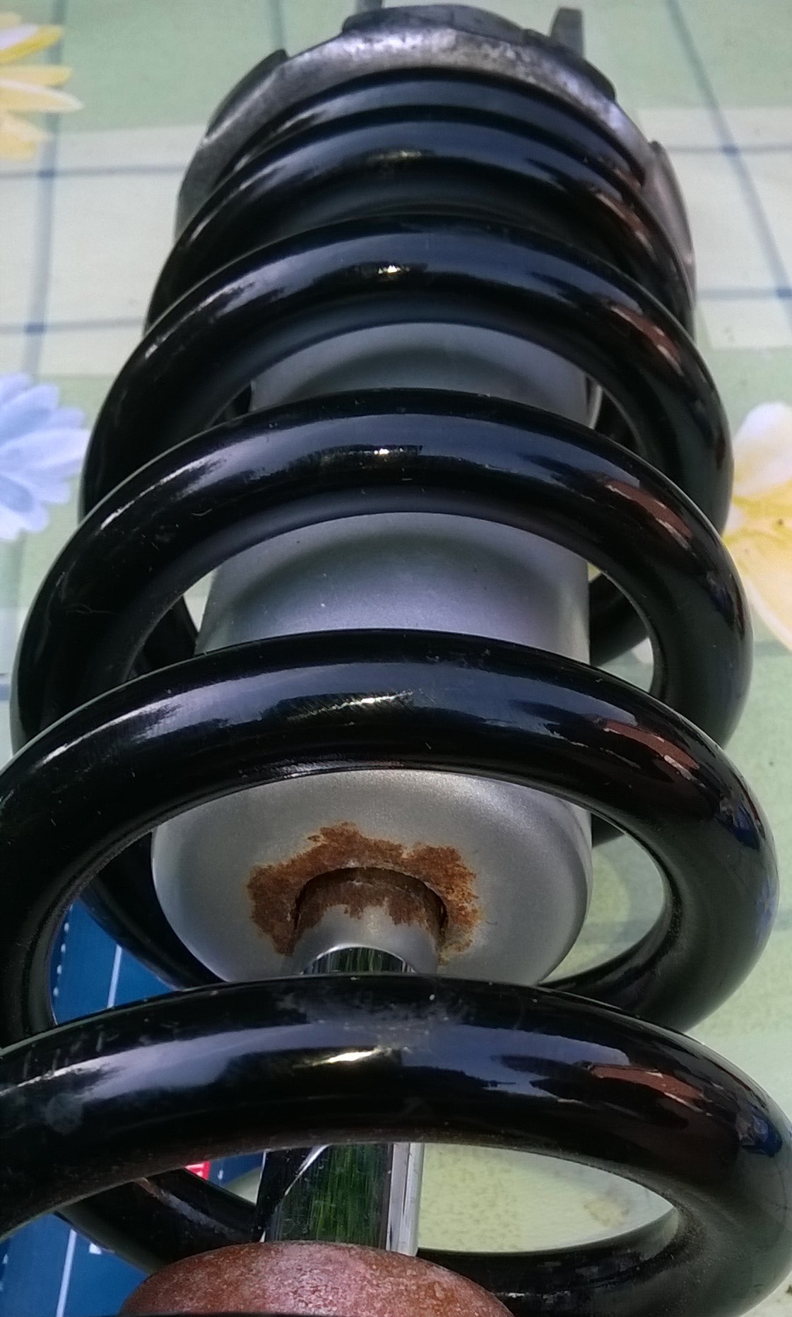

    Habe nun auch endlich auf Wilbers umgerüstet. Vorne progr. Federn und hinten das 641er Federbein. Erste Fahrt mit neuem Fahrwerk und ich hatte ein ganz neues Motorrad. Ärgere mich, dass ich die ersten 17 tkm mit dem Originalschrott unterwegs war. Hier noch ein Bild des Originalfederbeins nach 4 Jahren. Das ist mehr als Flugrost. Noch 2 Jahre und Ding fliegt dir um Ohren.
    Bah das sieht übel aus ..
