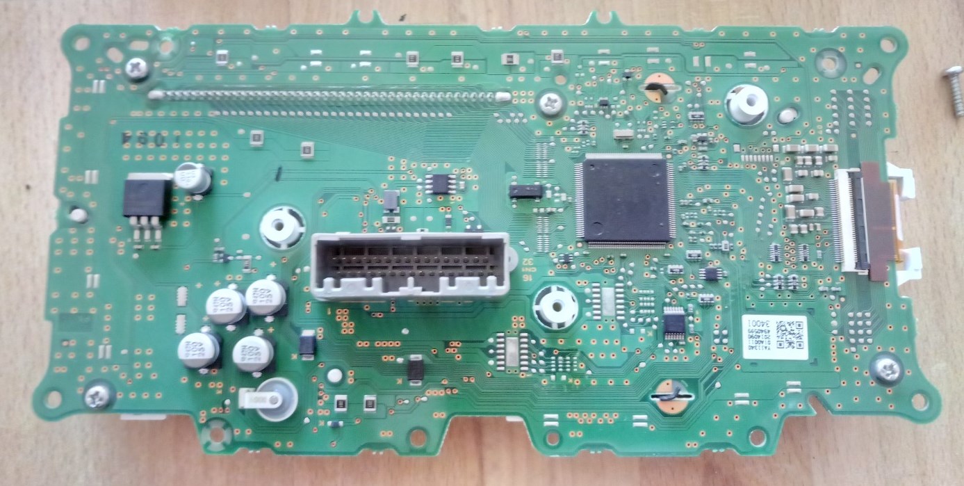

Hat eigentlich schon mal jemand versucht...
    ...irgendwie auf das Display der Tracer Zugriff zu erhalten?
    Ich meine im Sinne von einer Änderung des Yamahalogos
    und des "Verabschiedungstextes".
    Wäre für Tipps dankbar...
    Soweit ich weiß nicht.
    Aber da ich das Teil jetzt offen hatte und mir die Leiterplatte ansehen konnte wirst du da kaum Chancen haben.
    Da ist kein Standard JTAG-Stecker drauf o.ä.
    D.h. du müssten den Schaltplan mit Layout vom Board haben. Dann sowas wie JTAG oder ähnliche Programmierschnittstellen durchprobieren... Dann musst du die SW auslesen und neu programmieren.
    Oder du nimmst den 144 Pin Soc runter und ließt ihn extern aus.
