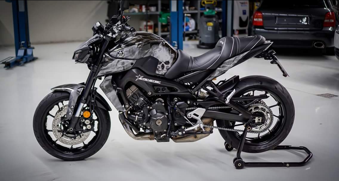

    Dieses KATZENAUGE :icon-eek:
    Aber sonst :clap:
    und ich bin kein Fan von Skull Optik

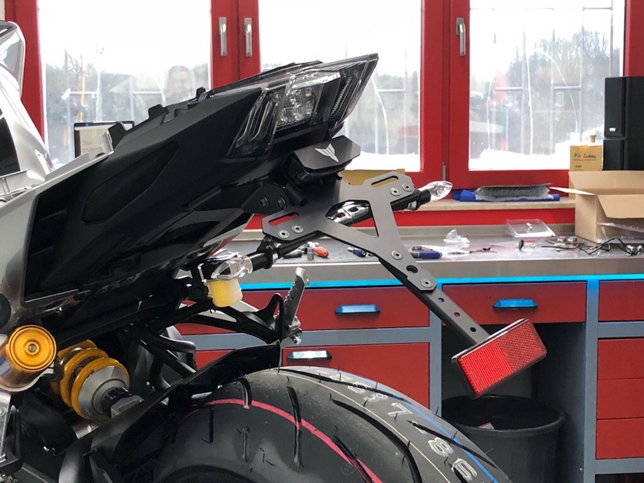

    Als negativen Nebeneffekt ist zu sagen, daß das Einstellen der Kettenspannung extrem schwierig, und dadurch ungenau wird. Und leider ist dieser Ausleger auch noch richtig schwer, was die ungefederten Massen erhöht.
    Ich bin halt den konservativen Weg gegangen, je nach Gusto ist es doch schön sein Moped zu personalisieren. 8-)
    Aber wir drei sind doch sicherlich nicht die einzigen, die etwas geändert haben. Mich würden vor allem mal die Blinker interessieren. Ich habe welche von Polo verbaut, werde aber wohl was anderes dran machen, denn die sind eindeutig zu dunkel.

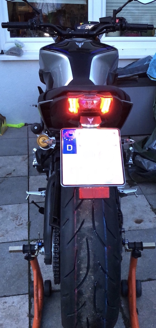

    Ungefederte Masse, mhh hab noch keinen negativen Effekt dadurch bemerkt. Und die Kette kann ich auch bestens einstellen (wenn man sich mal Gedanken macht wie). Aber gut da gehen die Meinungen auseinander ;)
    Da würde ich mir um ein kennzeichen, welches zu schräg angebracht ist mehr Sorgen machen. :icon-mrgreen:
    (muss auf solche nicht zulässigen Dinge leider berufsbedingt verzichten)
  • #14
    Gerade weil ich mir Gedanken gemacht habe, und das ausgemessen habe weiß ich, daß die Beiden Brackets in der Schwinge eben nicht gleich groß sind. Das mit den Markierungen an den Brackets klappt ja im Normalfall gut, aber bei dieser Konstruktion eben nicht. ;) Es geht natürlich mit einem Messchieber zu überprüfen, aber mal schnell geht das eben nicht. Das Problem mit den ungefederten Massen merkt man, wenn man nicht gerade gefühllos ist im direkten Vergleich.
    Ob das Nummernschild im richtigen Winkel angebracht ist, müssen dann eben die Damen und Herren der Rennleitung bestimmen. Ich habe die Vorgaben des TÜV beachtet, und bis jetzt hatte ich noch keine Probleme bei einer Kontrolle.
  • #15
    Du merkst also einen Unterschied beim fahren, ob nun KZH an Schwinge oder oben befestigt? Puhh vllt solltest in der Moto GP mitmischen. ;)
    Vllt bin ich ja auch nur ein Grobmotoriker der keinen Schimmer von Motorrädern hat.
    Welche Vorgabe seitens des TÜV haste denn eingeholt/beachtet? Frag nur aus reiner Neugier:)
  • #16
    Also ich merke die Zwei Kilo, die der KZH an der Schwinge wiegt, beim Umlegen. Das ist zum Thema Gewicht halt am schlechtesten Punkt angebracht, den man sich denken kann. Nämlich weit vom Massenschwerpunkt entfernt. Ob das nur eingebildet ist, oder nicht will ich nicht beurteilen. Ich weiß auch nicht warum du mich hier verbal angreifst. Ich habe vorher schon geschrieben, daß jeder nach seinem Geschmack sein Moped personalisiert. Wenn für dich das am Rad geil aussieht, und für mich eben oben dann ist es doch für beide OK.
    So nun die Vorschriften nach denen mein KZH ausgerichtet ist.
    Unterkante Kennzeichen 200MM über der Fahrbahn? Check!
    Oberkante Kennzeichen höchstens 1500MM über der Fahrbahn? Check!
    Sichtbarkeit 30 Grad nach oben, 5 Grad nach unten, 30 Grad zur Seite? Check!
    Neigung Oberkante max 30 Grad nach vorne, Unterkante 15 Grad nach Vorne? Check!
    Und eine Beleuchtung ist auch vorhanden. Also sollte alles ok sein. Ich glaube auch nicht, daß du anhand des Bildes sagen kannst, wie der Neigungswinkel des Nummernschildes ist. Wenn doch solltest du evtl. in der Moto GP oder im TV anfangen. ;)

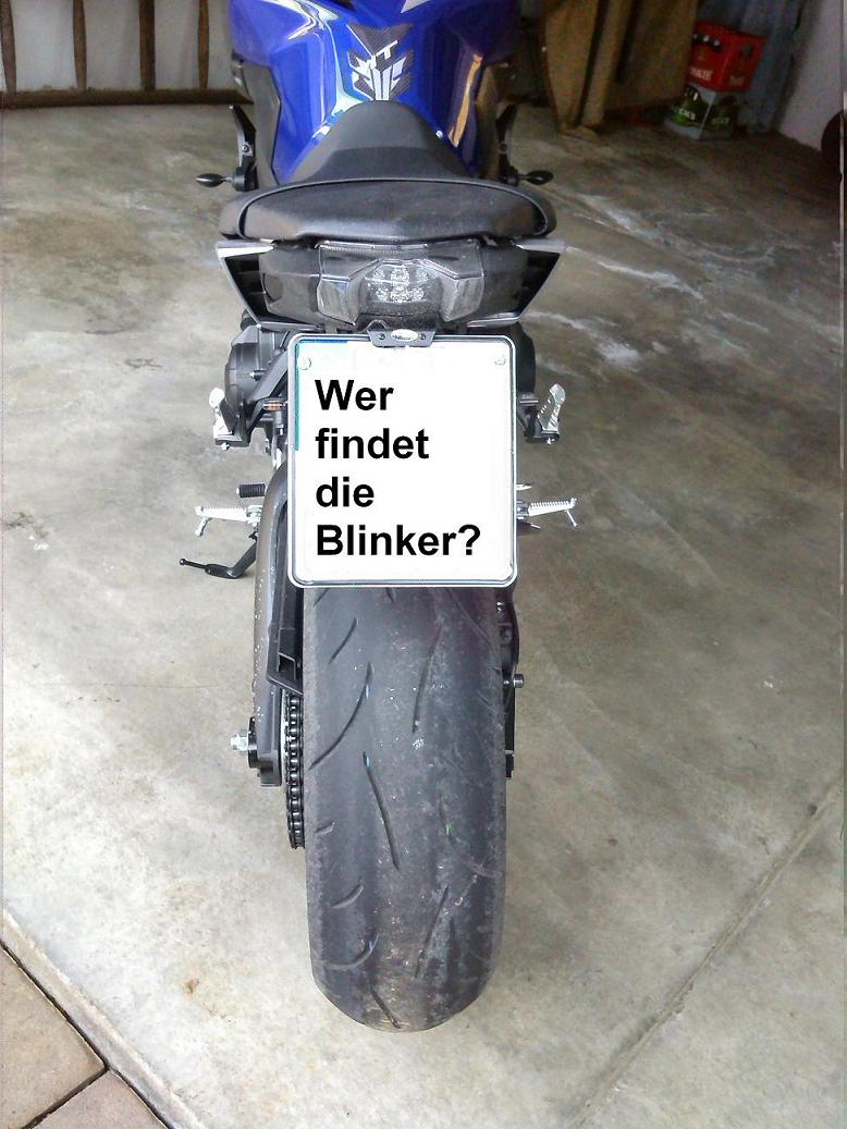

    Sehr gelungen Tom...gefunden :dance:
    Sind es Lauflichtblinker? Von welchem Hersteller?
    Und welcher KZH ist es?
