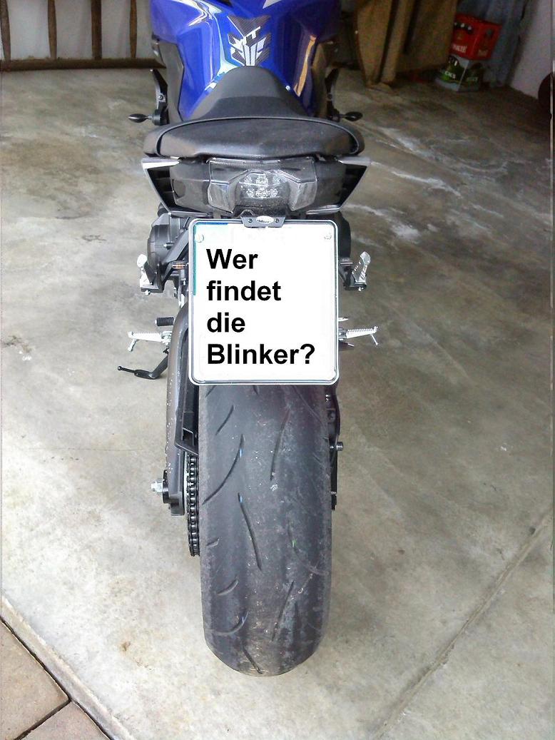

Als negativen Nebeneffekt ist zu sagen, daß das Einstellen der Kettenspannung extrem schwierig, und dadurch ungenau wird. Und leider ist dieser Ausleger auch noch richtig schwer, was die ungefederten Massen erhöht.

Aber wir drei sind doch sicherlich nicht die einzigen, die etwas geändert haben. Mich würden vor allem mal die Blinker interessieren. Ich habe welche von Polo verbaut, werde aber wohl was anderes dran machen, denn die sind eindeutig zu dunkel. -

#14 Gerade weil ich mir Gedanken gemacht habe, und das ausgemessen habe weiß ich, daß die Beiden Brackets in der Schwinge eben nicht gleich groß sind. Das mit den Markierungen an den Brackets klappt ja im Normalfall gut, aber bei dieser Konstruktion eben nicht.
Es geht natürlich mit einem Messchieber zu überprüfen, aber mal schnell geht das eben nicht. Das Problem mit den ungefederten Massen merkt man, wenn man nicht gerade gefühllos ist im direkten Vergleich.
Ob das Nummernschild im richtigen Winkel angebracht ist, müssen dann eben die Damen und Herren der Rennleitung bestimmen. Ich habe die Vorgaben des TÜV beachtet, und bis jetzt hatte ich noch keine Probleme bei einer Kontrolle. -

#16 Also ich merke die Zwei Kilo, die der KZH an der Schwinge wiegt, beim Umlegen. Das ist zum Thema Gewicht halt am schlechtesten Punkt angebracht, den man sich denken kann. Nämlich weit vom Massenschwerpunkt entfernt. Ob das nur eingebildet ist, oder nicht will ich nicht beurteilen. Ich weiß auch nicht warum du mich hier verbal angreifst. Ich habe vorher schon geschrieben, daß jeder nach seinem Geschmack sein Moped personalisiert. Wenn für dich das am Rad geil aussieht, und für mich eben oben dann ist es doch für beide OK.
So nun die Vorschriften nach denen mein KZH ausgerichtet ist.Unterkante Kennzeichen 200MM über der Fahrbahn? Check!
Oberkante Kennzeichen höchstens 1500MM über der Fahrbahn? Check!
Sichtbarkeit 30 Grad nach oben, 5 Grad nach unten, 30 Grad zur Seite? Check!
Neigung Oberkante max 30 Grad nach vorne, Unterkante 15 Grad nach Vorne? Check!
Und eine Beleuchtung ist auch vorhanden. Also sollte alles ok sein. Ich glaube auch nicht, daß du anhand des Bildes sagen kannst, wie der Neigungswinkel des Nummernschildes ist. Wenn doch solltest du evtl. in der Moto GP oder im TV anfangen.

#20 Zitat von Tom068Alles anzeigenKomisch was die Kamera für Perspektiven hin zaubert.
Der Reifen ist normal 1cm breiter als das Nummernschild,
was man auch sieht. Auf dem Bild wirkt der Reifen schmaler.Sehr gelungen Tom...gefunden
Sind es Lauflichtblinker? Von welchem Hersteller?
Und welcher KZH ist es?Grüße, Michael
