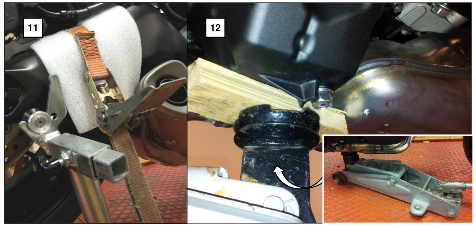

Wenn du keine Profiausrüstung hast würde ich notfalls das Moped auf dem Seitenständer stellen und den Mittelschalldämpfer (auch bekannt als Brotkasten) unterbauen, so das nicht passiert und die Schwinge entlastet wird. Habe ich schon gemacht geht eigentlich recht einfach.
Am einfach geht's mit einem Wagenheber und ein Brett dazwischen oder halt mit ein paar Brettchen oder ähnlichem unterbauen.
Wegen dem Gewicht brauchst du dir keine Gedanken machen. Den Auspuff passiert nichts.

Verstehe ich dich richtig, dass du dein Bike nur unter dem Auspufftopf aufgebockt hast?
Und das hat funktioniert?
Ich frage deswegen explizit nach, weil der Auspufftopf eigentlich nur von 2 relativ kleinen Halterungen gehalten wird.
Der muss dann die ~150kg stemmen können.
(Das Bike wiegt ca 200kg, und sagen wir mal dass das Vorderrad beim aufbocken nur 50kg abkriegt, da wir es relativ in der Mitte aufbocken.)
Wäre dir echt dankbar, wenn du mir das bestätigen könntest.

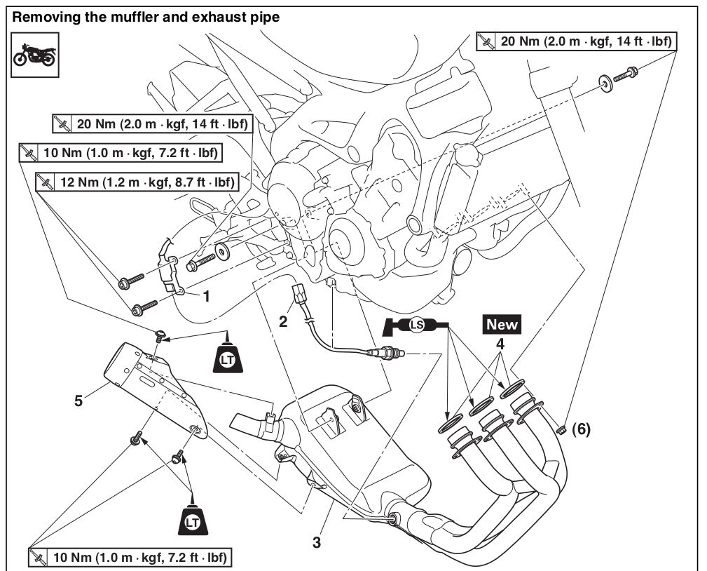

PS: Nicht wundern, die Zeichnung ist von einer XSR900 (mein Bike), die Fußrastenanlagen sind mit der MT-09 gleich.
