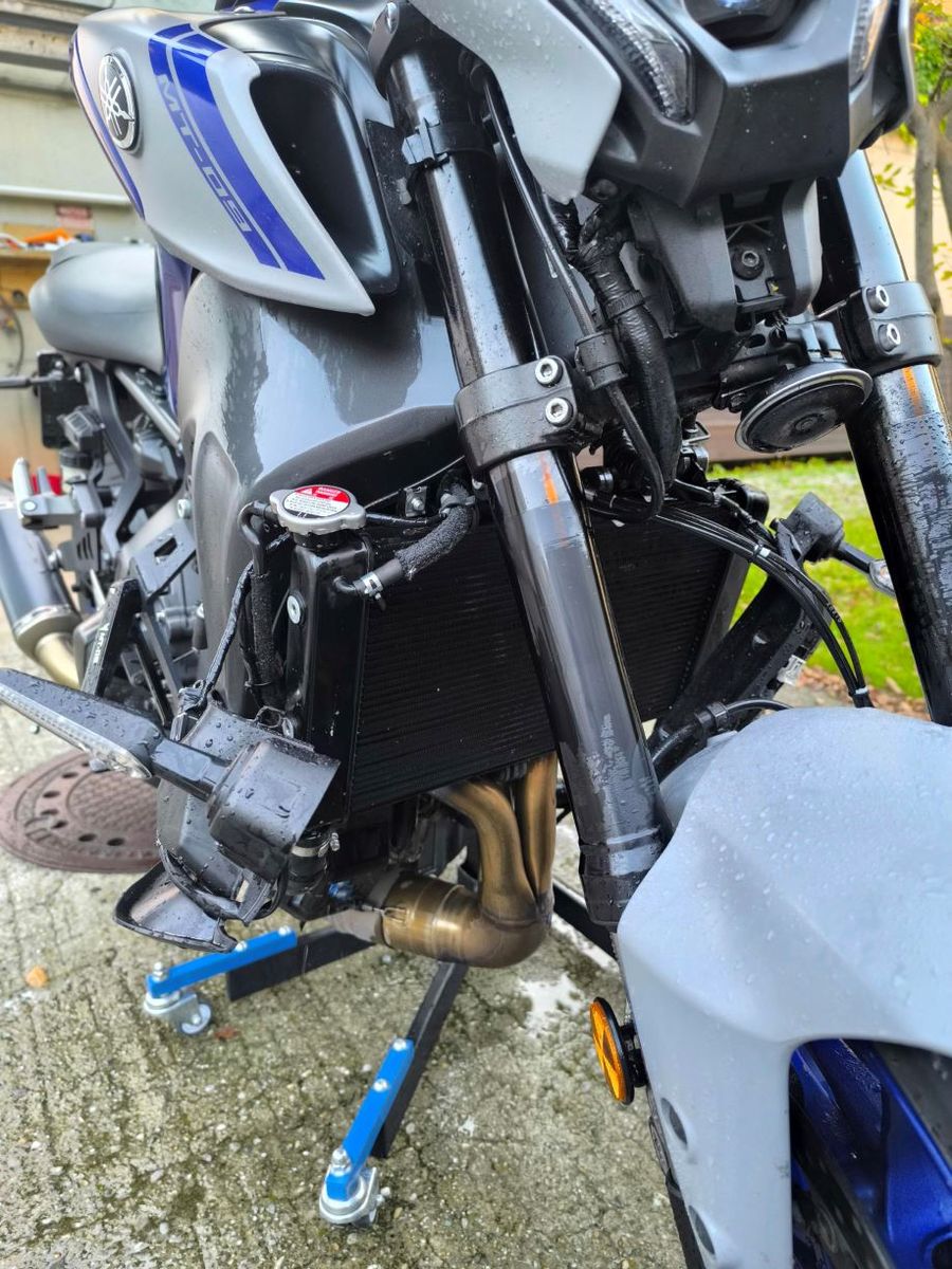

Alles anzeigenDie Saison für mich vermutl. gelaufen ist.
Mein Kühler ist trotzt Kühlerschutz inkontinet.
Gestern nach kurzer Fahrt alles vollgesappert.
Beim Abstellen nachgetrieft.
Welches Baujahr
Alles anzeigen4999 km war vor 2 Tagen beim jährlichen Service wo nur der Öl Wechsel gemacht worden ist, davor waren keine Problem.
Kann sein das Sie den Tank runter hatten wegen Synchronisieren, dazu muß auch die Airbox runter
Alles anzeigenKühlerverschlussdeckel hatte ich mehrmals offen. Ist mir nichts aufgefallen.
Kühler ist auch komplett voll.
Kommt das Wasser aus dem Ausgleichbehälter oder vom Kühlerverschluß am Kühler.
Wo steht dein kühlwasser im kalten Zustand?

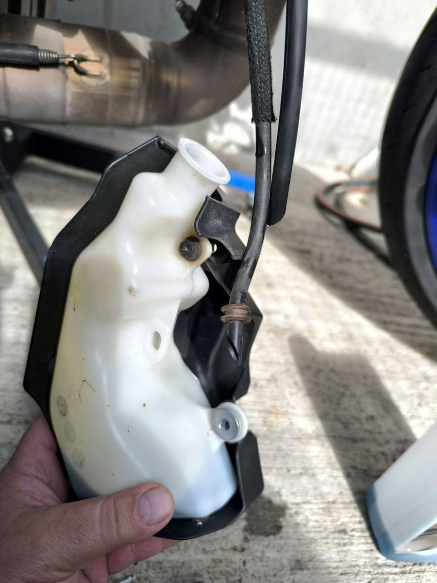

Alles anzeigenServus,
hab mich heute wieder der Sache gewidmet. Zuerst den Ausgleichsbehälter abgebaut, gereinigt und
darauf geachtet, ob vielleicht ein Schlauch geknickt ist. Alles soweit in Ordnung und wieder zusammengebaut.
Danach eine Ausfahrt und beim ersten Tankstop hat sie wieder ein Lackerl gemacht.

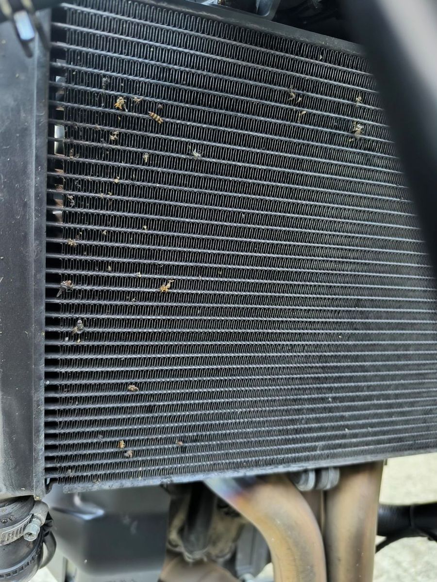

Also bekomme ich die Hitze nicht weg. Hab jetzt dann das Kühlerschutzblech abgebaut und den Kühler mal von den
ganzen Insekten und Staub befreit.
Das könnte meiner Ansicht nach schon das Problem gewesen sein.
