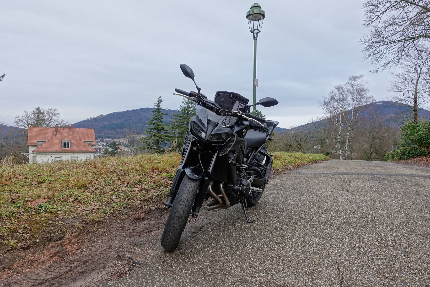

Vor 2 Wochen oder so die 30 000 Marke erreicht, 246€ für die Inspektion bezahlt. Laut Mechaniker war alles tip-top, sogar die Kette
Jetzt ist sie drauf ![]()

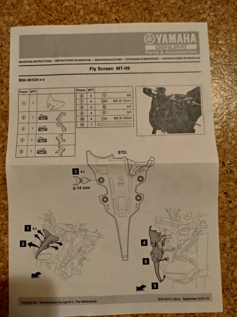

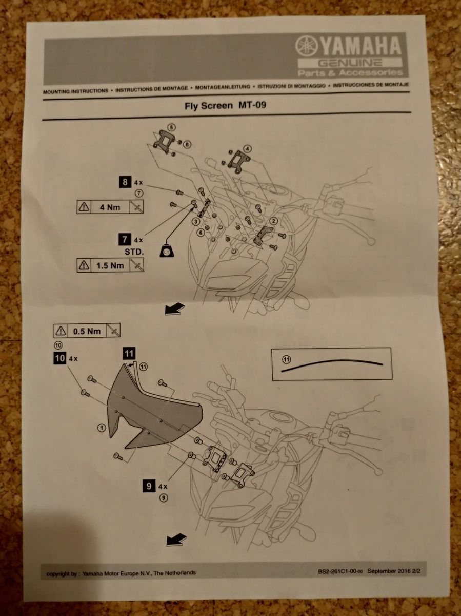

Wenn jemanden interessiert: die Löcher habe ich letztendlich aufgebohrt, wie in der Anleitung angezeigt ist. So sieht es sicherer aus, denn es wird an den Befestigungspunkten gegen Metall und nicht nur gegen den Kunststoff der Maske gedruckt. Ich vermute, genau das ist der Grund, warum Yamaha so empfehlt.
So sieht die Anleitung aus.
