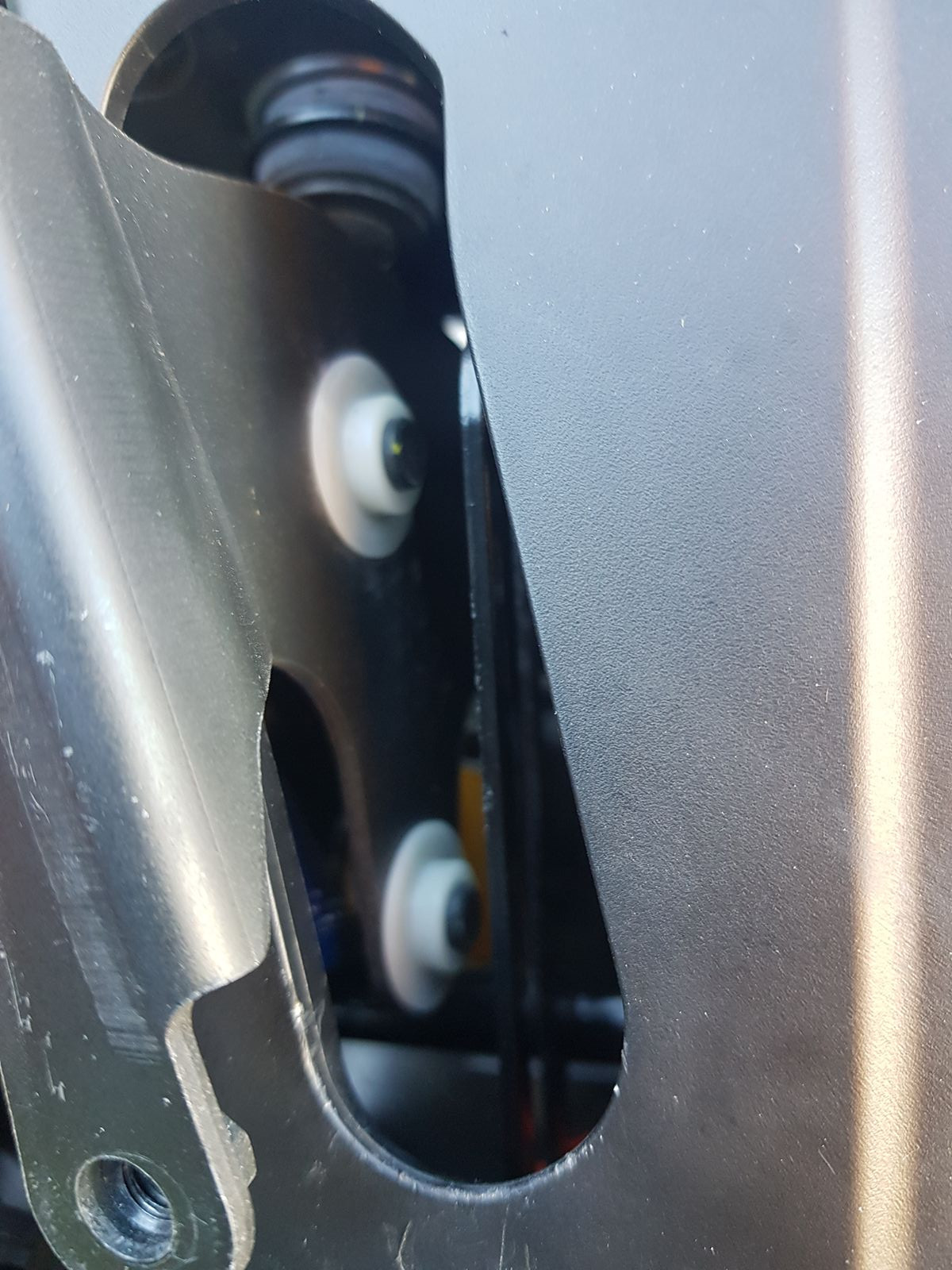

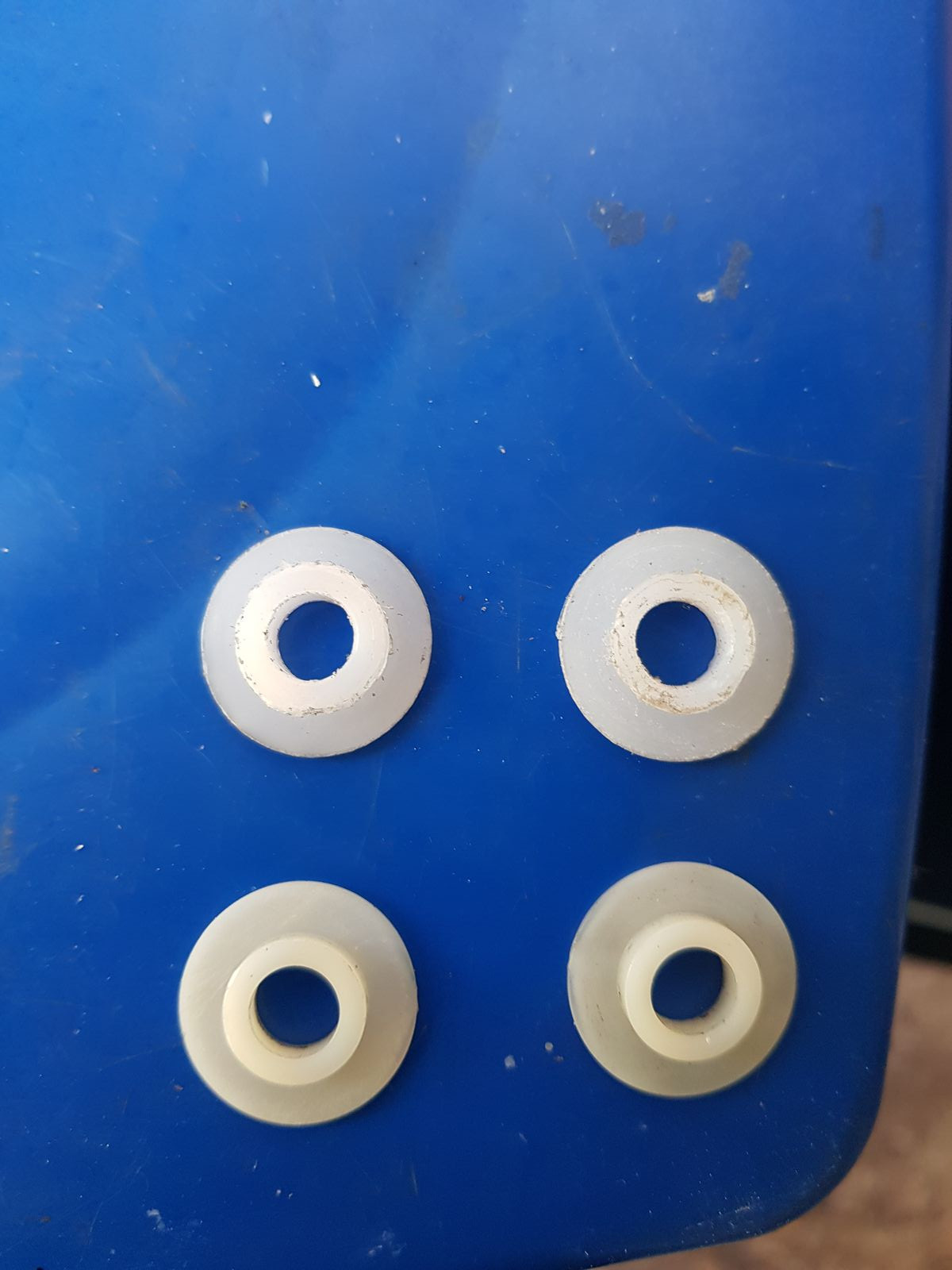

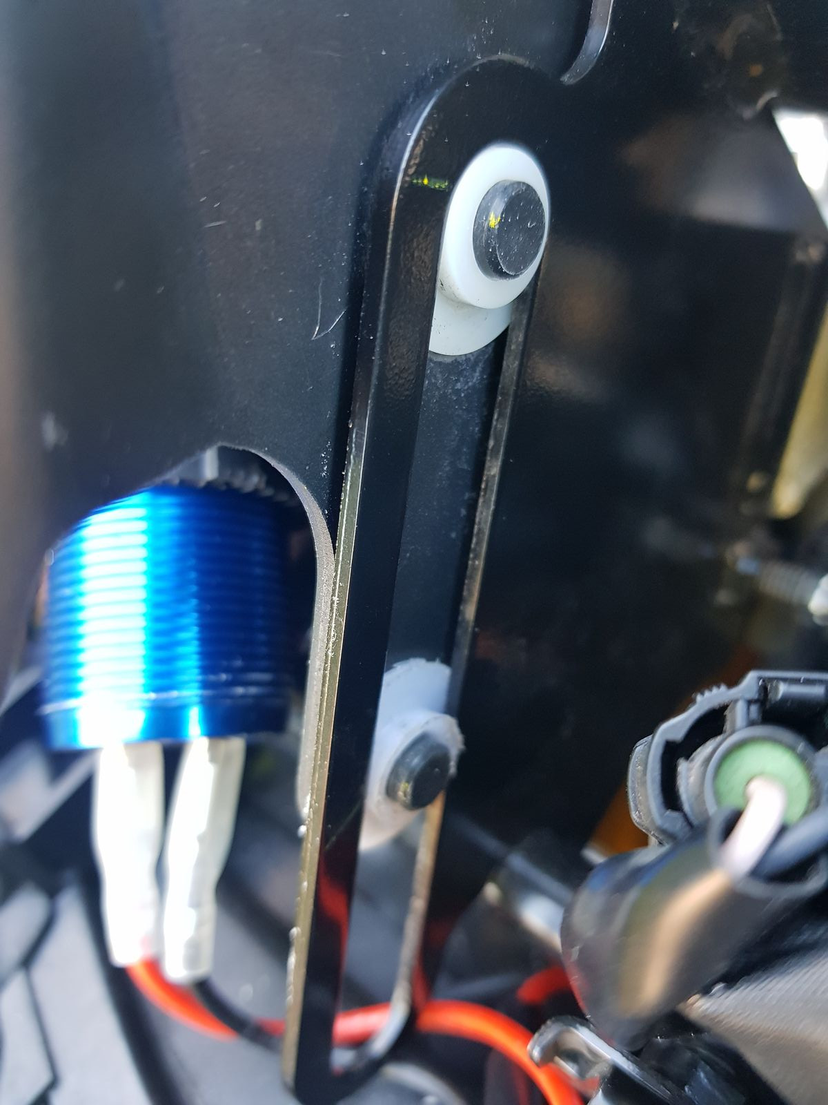

So kleines Update
Hab mittlerweile heraus gefunden warum meine Scheibe so wackelt.
An den Befestigungswinkeln sind oben zwei Zapfen wo jeweils eine Kunststoffscheibe steckt und bei mir fehlten auf beiden Seiten jeweils die unteren Scheiben. Also ab in Keller und zwei neue Scheiben gedreht, sind zwar nicht ganz perfekt geworden weil das Material sehr weich ist aber jetzt ist die Scheibe bombenfest.
Irgend sowas werden ich wohl auch machen, denn die Scheibe Lässt sich problemlos In jeder Stellung verstellen und fest machen. Irgendwie ist da überall zu viel Spiel
Der Halter ist richtig fest. Das wackelt da wo die beiden Feststellschrauben sind. Auch die beiden Plastikwinkel die an den Schrauben befestigt Sind wackeln obwohl die Schrauben fest sind.
Sagt mal liebe Leute ist das normal das man die Scheibe so bewegen kann, obwohl die beiden Schrauben an den Seiten voll angeknallt sind?
