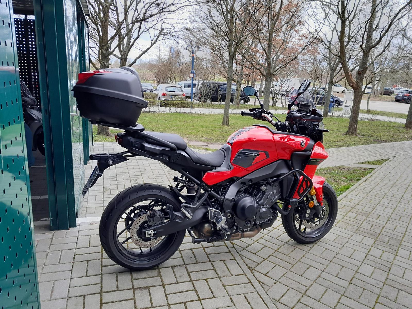

Das bleibt alles angebaut.

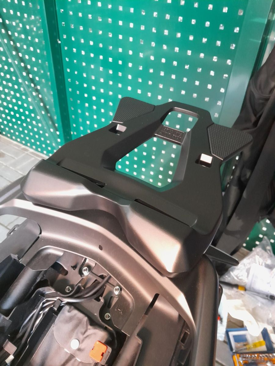

Hinteren Sitz ab. Verkleidung Rüchleuchte ab.
Verkleidungen der Kofferhalter ab und die drei Schrauben für den Halter von unten durchstecken,
den Halter mit Drehmoment anschrauben.
Mit den Verkleidungen links und rechts ist etwas fummelig, geht aber.
Welche Schrauben meist Du?
Ich habe den mit drei Schrauben angeschraubt, aber keine Schrauben abgeschraubt.
