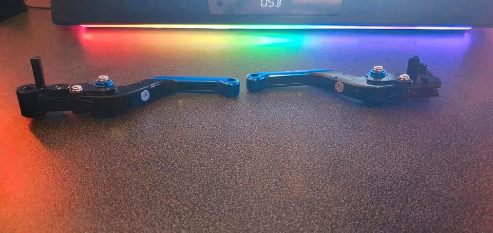

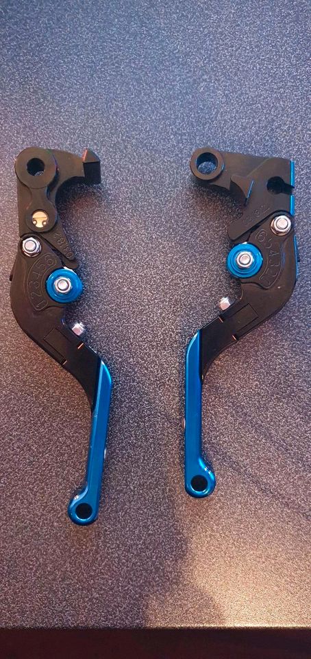

Ich hab das natürlich vorher geprüft mit der ABE. Die Nummer ist sogar hinten drauf auf den Hebeln. Also zum Fahrer hin. Gedruckt in weiss. Eindeutig ablesbar. Am Wochenende kann ich bei Bedarf ein Foto hochladen davon
Beiträge von Zeud
Kann ich nicht sagen was da geändert wurde. Ich konnte die problemlos anbringen und es funktioniert alles wie vorher. Ich weiss also nicht was da anders gewesen sein soll. Einzig die Lieferzeit war etwas lange.
VTrec. Vario 3 Variante. Voll einstellbar, klappbar und Farbvarianten kann man auch wählen. Das blau in der Vorschau der Seite ist aber komplett falsch, weswegen ich sorgen hatte, ob das gut aussieht. Zum Glück ist es aber deutlich dunkler geworden. Ich bin top zufrieden.
Ich habe heute meine Hebel erhalten und direkt angebaut. Passen 1a und sehen super aus. Ließen sich auch einfach einstellen.

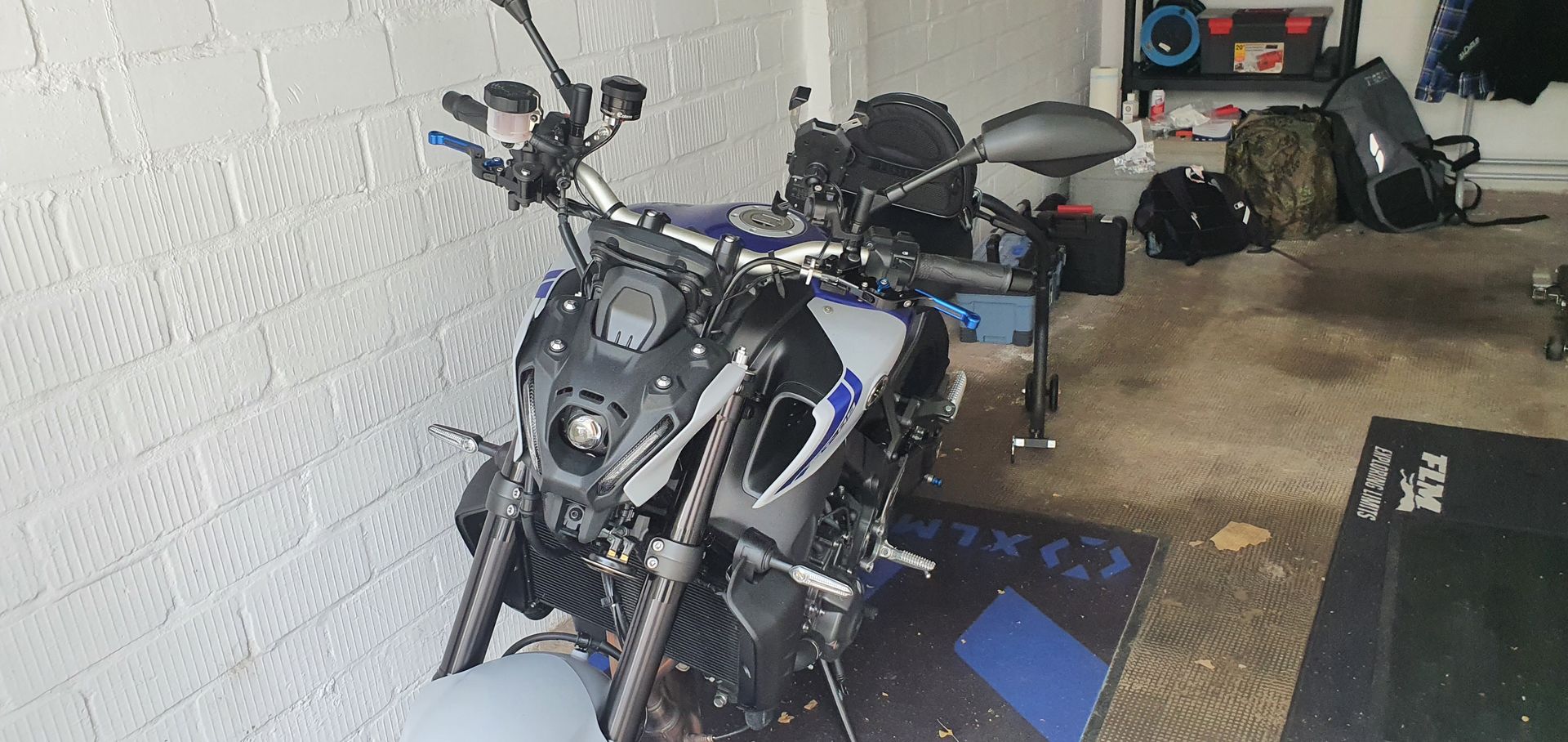

Ich hab seit dem 11.06. auch endlich meine blaue MT09 holen können und freue mich riesig drüber. An die fragwürdige Front hab ich mich schon gewöhnt und interessiert mich inzwischen eher weniger. Also ich finde sie nicht mehr so schlimm wie noch zu Beginn.
Die Fahreigenschaften sind hervorragend und es macht durchweg Spaß die Maschine zu fahren. Es gibt fast nichts was mir an der Maschine fehlt.
Außer eben einen Handyhalter mit Ladefunktion.
