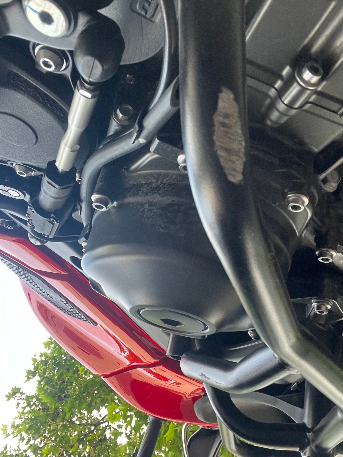

Hi Leute, heute ist es mir im Soziusbetrieb passiert das ich den Sturzbügel angeschliffen habe. Ist dss vielleicht noch jemanden passiert? Lt.FB Gruppen auf der Renne definitiv. Ich hatte zwar keine Sturzgefahr habe aber dennoch Bedenken irgendwann ausgehebelt zu werden. Sollte ich eventuell die hintere Federung härter stellen kann man so etwas entgegenwirken?

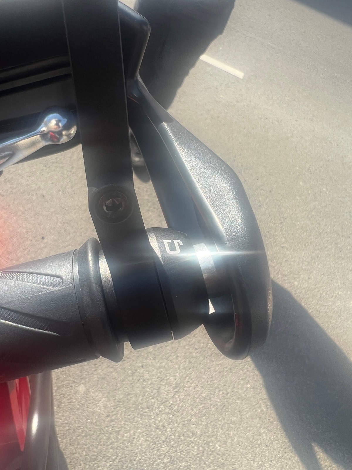

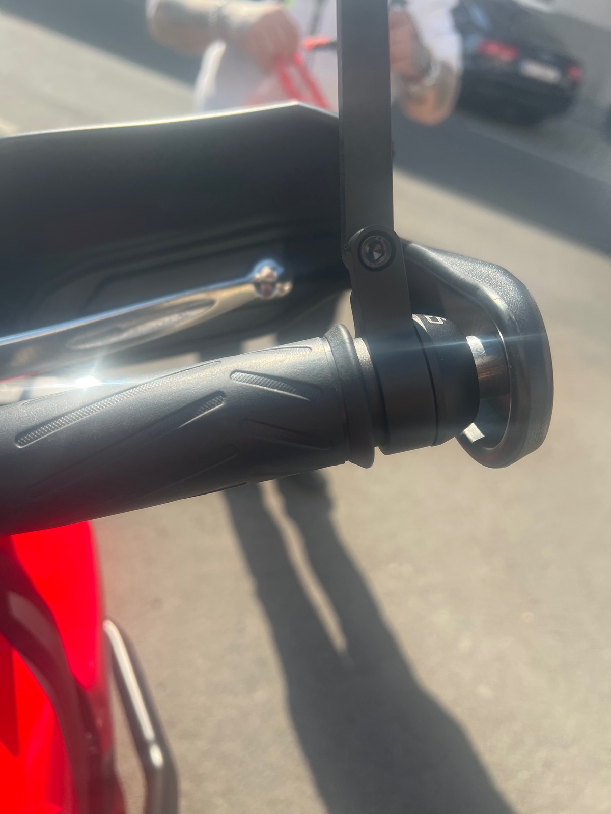

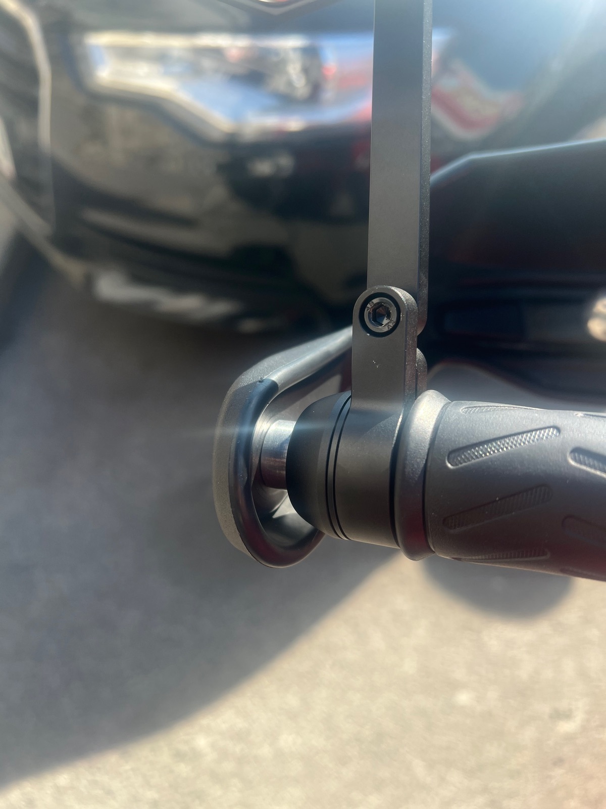

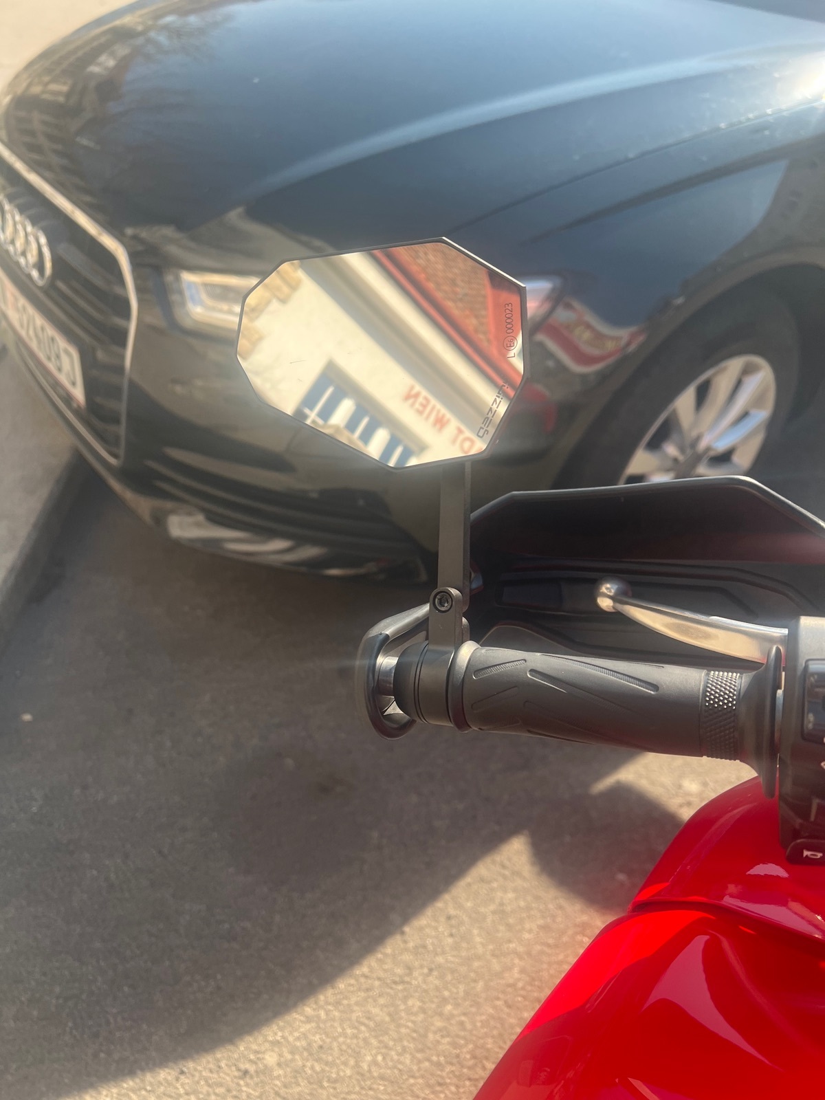

Danke Martin für die ausführliche Beschreibung. Werd das ganze mal mit den Teilen von Highsider probieren, da gefallen mir die Spiegel etwas besser.
Aber nochmal grob zum Verständnis, die hast quasi Lenkerenden, welche am Lenkerende eingesetzt wurden um dann darauf die Spiegel zu befestigen. Und um die Distanz zwischen Griff und Handschutz zu überbrücken hast du die silbernen Teile eingesetzt, richtig..?!
grüße..
Du benötigst für die Lenkerendspiegel passende Lenkerenden um die Spiegel fixieren zu können. Die silbernen Teile sind Orginal verbaut und werden benötigt um den Handprotektor stabilen Halt zu geben. Die Schraube der Lenkerenden werden dann von der aussenseite des Handprotektors angeschraubt, wie beim Original Setup

So original Lenkerenden kommen raus. Das Metall was man sieht ist ein Originalteil und wird benötigt. Liegt zwischen Habdprotektor und Lenkerende.
https://m.louis.at/artikel/gaz…r_article_number=10040343
Nicht wundern um das ganze passend zu machen benötigt man diese Lenkerenden für Kawasaki.
Ganz wichtig auf der Gasseite eine Beilegscheibe zwischen Lenkerende und Griff damit der Gasdrehgriff nicht klemmt.

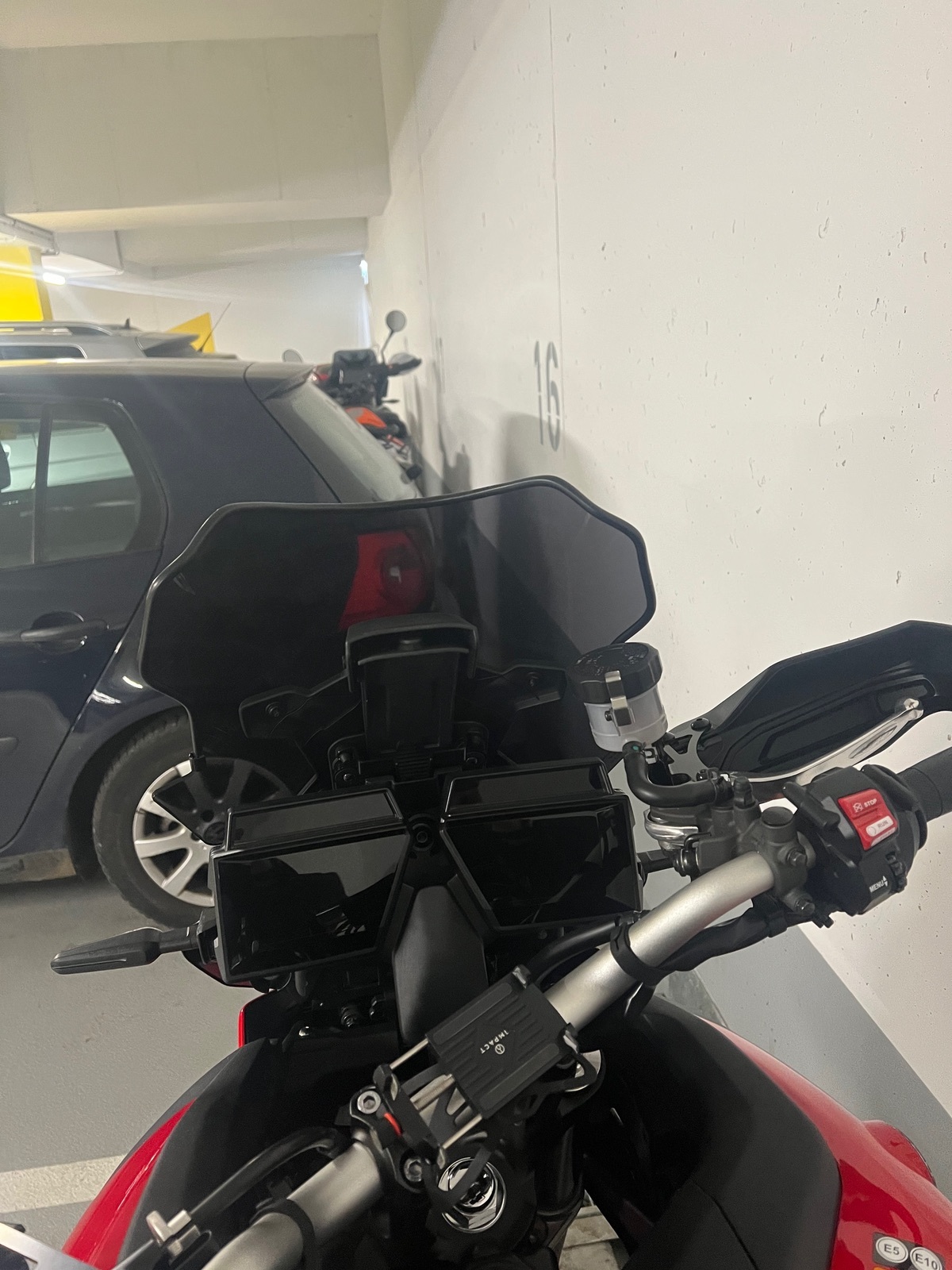

sehr schickes Bike. Vorallem die Spiegellösung find ich klasse. Kannst du davon noch genauere Bilder senden..? Mich würde das nämlich sehr interessieren.
Ich Fotografier dir bis Ende der Woche alle Ansichten und eine Anleitung poste gerneauch die benötigten Teile vom Louis. Speziell das passende Lenkerende wegen den Handprotektoren

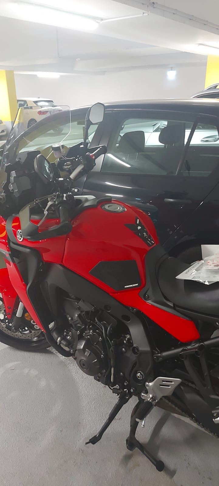

Hallo Leute, Anbei ein Update zu meiner Filmerei mit RAW Sound.

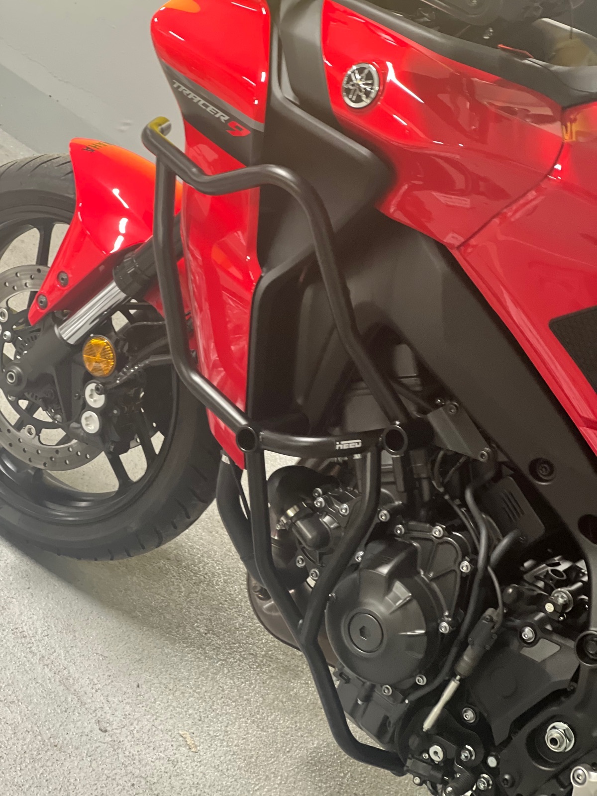

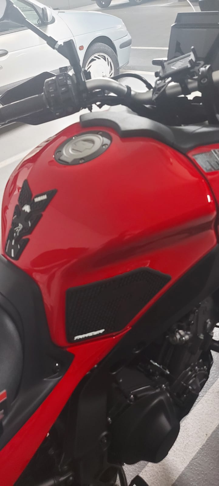

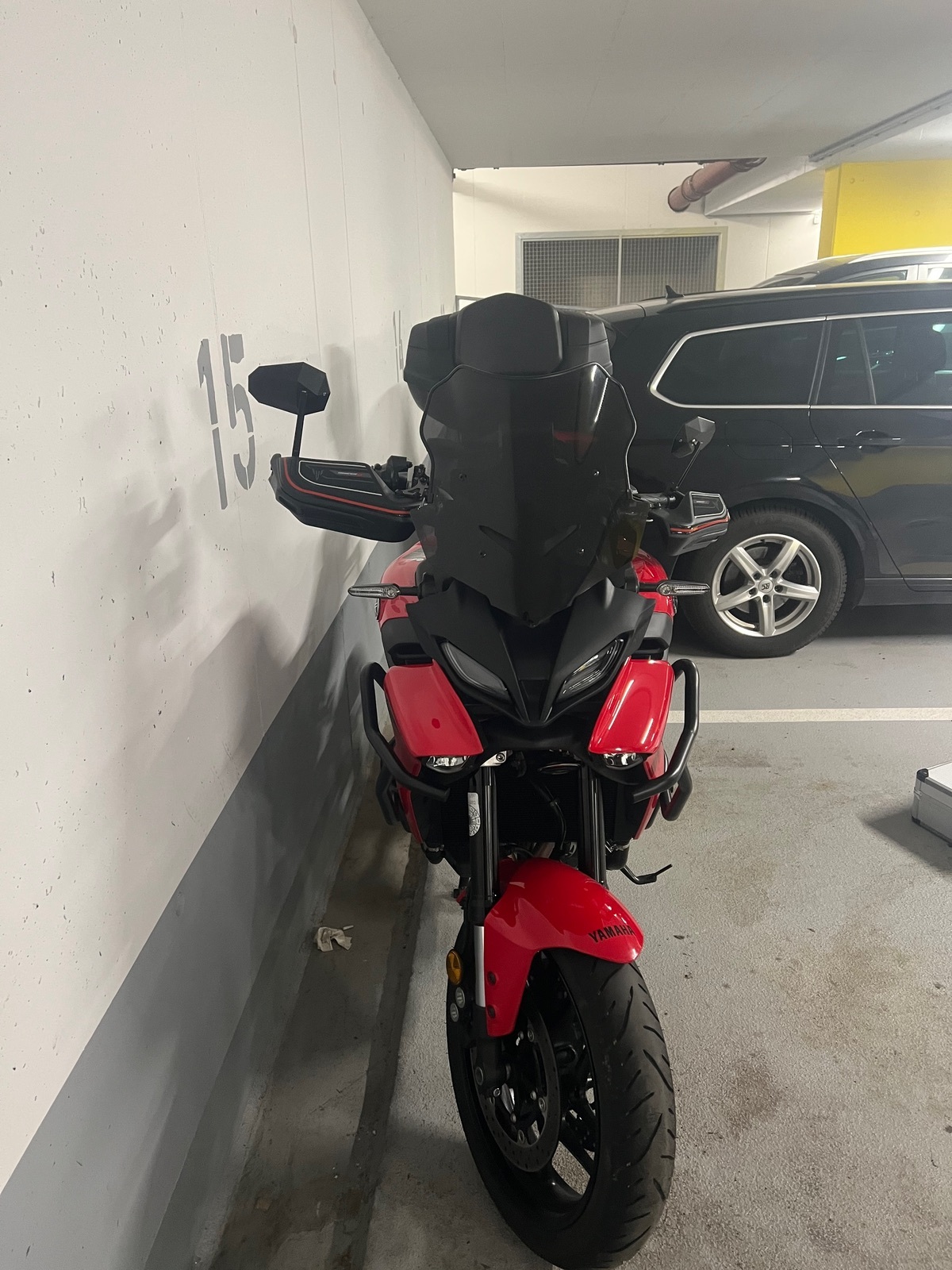

Natürlich auch ein paar Fotos von meinen Änderungen:
Ermax Sportschild

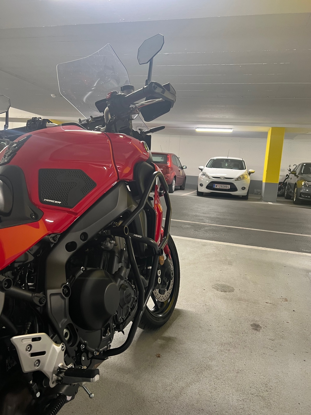

Heed Sturzbügel
Gazzini Lenkerendspiegel
Neue Accessiors
