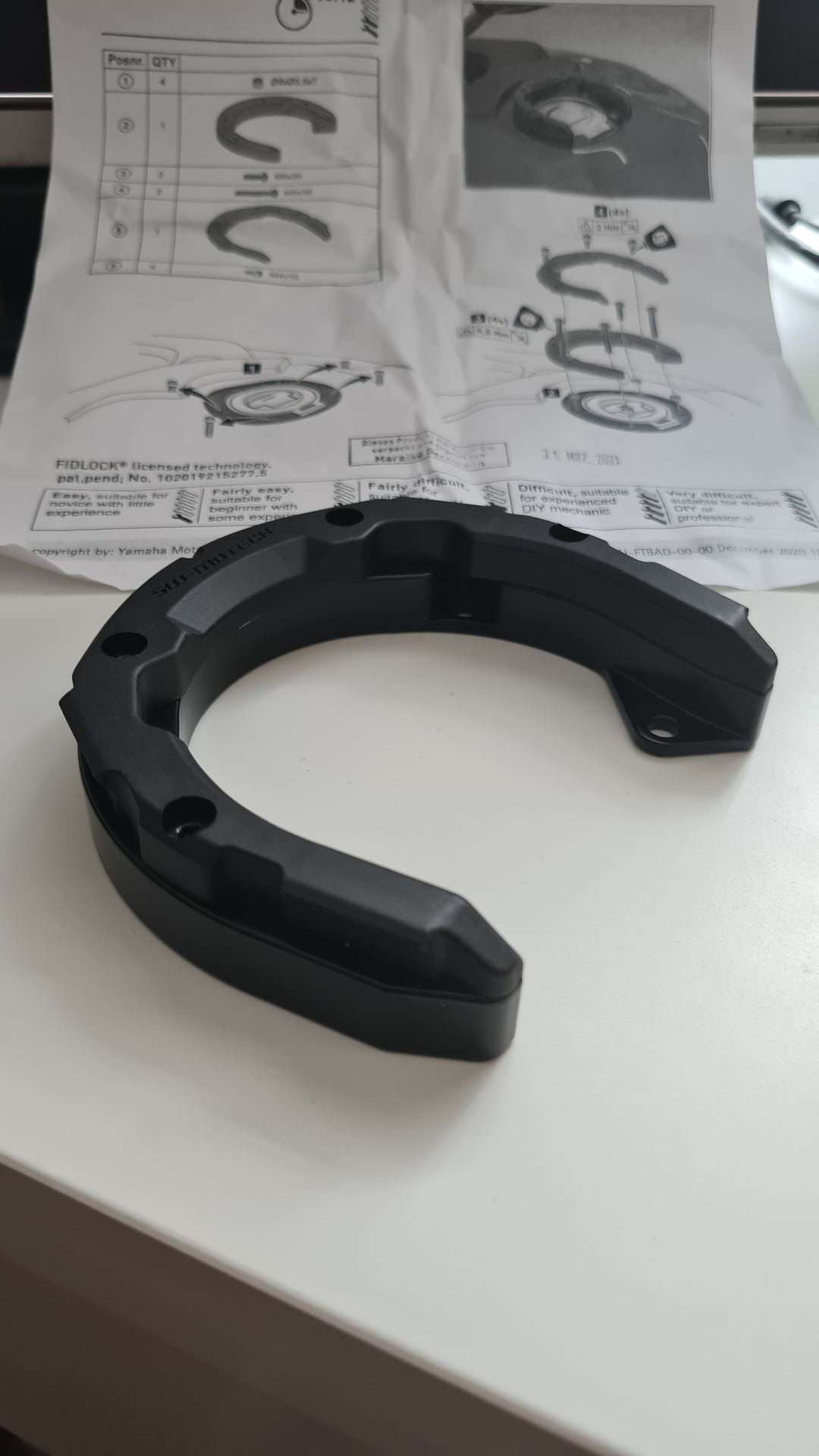

gerne doch, den hier:
Tanktaschen-Montagering - B5U-FTBAD-00-00 - Yamaha Motor (yamaha-motor.eu)
BZW hier bestellt:
Im Endeffekt hab ich incl. Porto nach AT 84 € bezahlt.

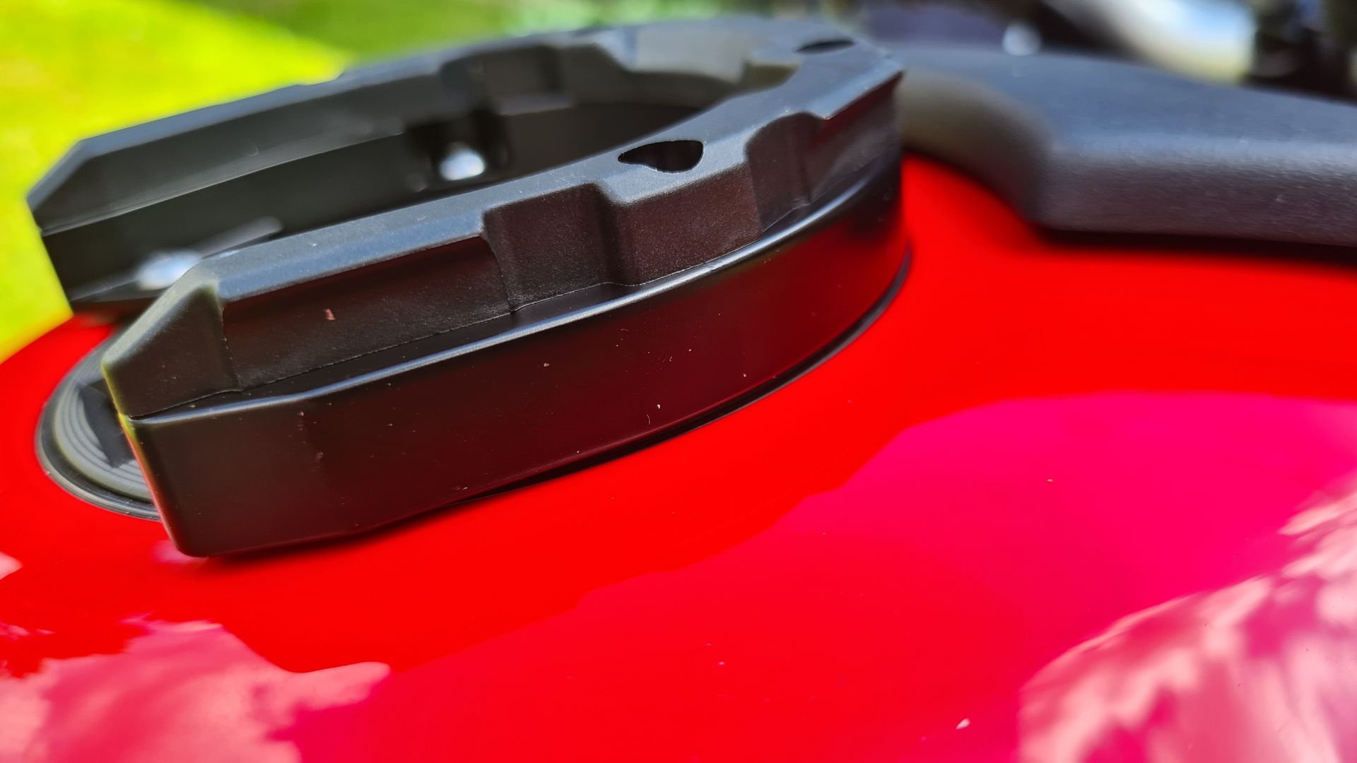

Der von Louis sieht mir zu flach aus.
Der originale hat noch einen Abstandsring dazwischen.
Andererseits schreibt Louis auch :Im Lieferumfang sind zwei Erhöhungselemente von je 6 mm enthalten.....
Die Bilder hier sind vom Yamaha Original
