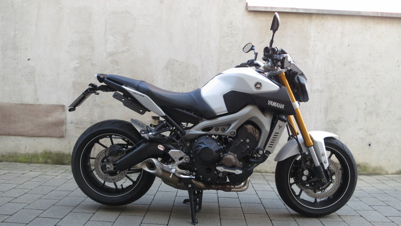

    Ich war mit den Farbgebungen nicht so zufrieden.
    Die Freunde von 'Deep Armor' mögen es verzeihen. -
    Ich habe sie schon zur Abholung in Original Yamaha
    'Bluish White' umlackieren lassen.
    Trifft sicher auch nicht jeden Geschmack - meinen schon !!!

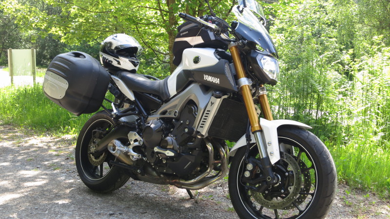

    Meine MT-09 sollte wandelbar sein:
    Vom Landstraßen-Vamp bis zum leichtesten Sporttourer aller Zeiten.
    Weil die Touren auch mal länger dauern werden und das Gepäcksystem stabil und wasserdicht sein sollte, durften es keine Softbags sein.
    Ich habe mich daher für das Krauser K-Wing-System mit Lock-It-Schrauben entschieden, dazu K4-Koffer mit je 42l Inhalt.
    Mittlerweile habe ich das System angebaut und konnte sogar den Yamaha-Kennzeichenträger aus dem Zubehörprogramm dran lassen,
    ohne die Verlängerung zu verwenden.
    Die Nummerntafel-/Blinkereinheit habe ich dabei um ein Schraubenloch zurückversetzt.
    Sie wird dadurch nur noch von 2 statt von 4 Schrauben gehalten.
    Gegen Verdrehen habe ich die 2 Schrauben mit Sprengringen gesichert.
    Den Querbügel des Gepäckträgers habe ich in der Mitte mit etwas Gummi ummantelt, so dass die Rückseite des Nummernschildes quasi aufliegt.
    Nach einem Test über 500 km kann ich sagen: PASST !!!
    Anbei ein paar Bilder, welche die in wenigen Minuten mögliche Verwandlung zeigen:
    - mit den Lock-IT-Halterungen ohne Träger
    - mit den Trägern (werde ich wohl künftig gar nicht abnehmen)
    - mit den Koffern
    - und ganz heftig mit der sehr tauglichen MRA-Vario-Screen-Scheibe
    (ersetze ich aus Vamp-Gründen aber nach dem Urlaub wieder durch die kleine Scheibe):
    Die Gesamtbreite des Gepäcksystems liegt knapp unter 1,00 m.
