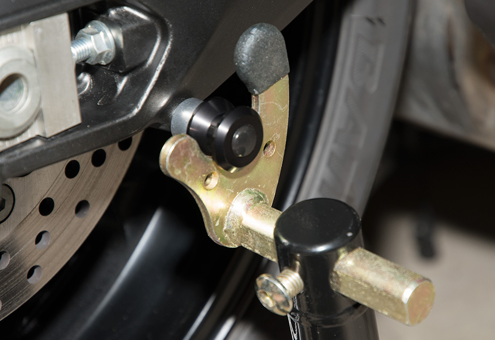

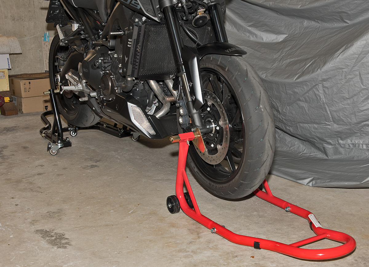

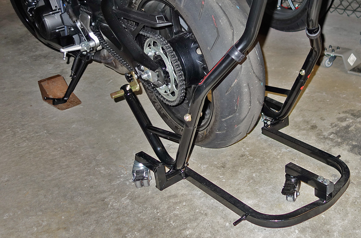

O.k.; ist schon etwas her die letzte Antwort. Aber ich verwende auch den ConStands Mover und sogar noch einen für die Front. Mit den Racing Adaptern von Tante Louise (die Bohrungen sind ja angenehmer Weise schon vorhanden) kommt gleich noch ein MotoGP Gefühl auf
und mit dem Unterlegkeil unter der Seitenstütze geht das Aufbocken auch gut alleine. Zuerst natürlich hinten; Bremse an einer Rolle rein, dann Anheben und dann vorne Anheben. Absenken natürlich genau die umgekehrte Reihenfolge. Den Lenker dazu etwas nach links einschlagen und die Seitenstütze Ausklappen nicht vergessen.

Ich bin erst seit kurzem hier Mitglied; daher mein Kommentar erst jetzt.
Da die MT09 serienmäßig keinen Hauptständer hat, fragte ich mich wie ich wohl die Räder zum Reifenwechsel demontieren könne. So wurde ich mit dem Constands Mover hinten und dem ConStands Front fündig.
Beim Aufbocken beginne ich hinten; ein Keil richtet unter der Seitenstütze die Maschine soweit wie möglich in die Senkrechte. Dann rolle ich den Mover von hinten in Position sodaß die Racing Adapter anliegen, blockiere eine Rolle des Movers und hebele das Heck nach oben. Dann richte ich den Lenker in Mittelposition, löse die Moverrolle und hebele die Front nach oben.
Beim Herunterlassen gehe ich umgekehrt vor. Zuerst vorne, dann die Seitenstütze raus und den Lenker etwas nach links einschlagen damit bei Ablassen hinten die Maschine auf die Seitenstütze kippt. So schaffe ich die ganze Aktion alleine.

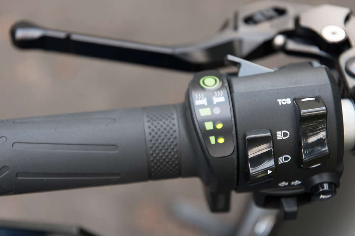

Beim Kauf habe ich mir bei meiner MT09 (RN43) gleich die originalen Heizgriffe von Yamaha einbauen lassen. Die Griffigkeit ist bei meinen Handschuhen einwandfrei.
Besonders gefällt mir, daß es drei Grundeinstellungen gibt (3 Heizleistungen), die dann individuell nochmals in 3 Stufen einstellbar sind. Auf dem Bild ist Stufe 2 aktiv:
