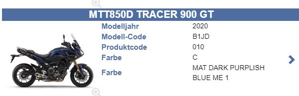

Hallo zusammen,
suche einen Lackstift für die Tracer 900 GT 2020 Phantom Blue.
Offensichtlich gibt es aber noch eine andere interne Bezeichnung für diese Farbe.
Jedenfalls finde ich diese Bezeichnung nicht bei https://yamaha-ersatzteil.de/.
Könnt ihr da weiterhelfen ?
Gruß Wilfried
