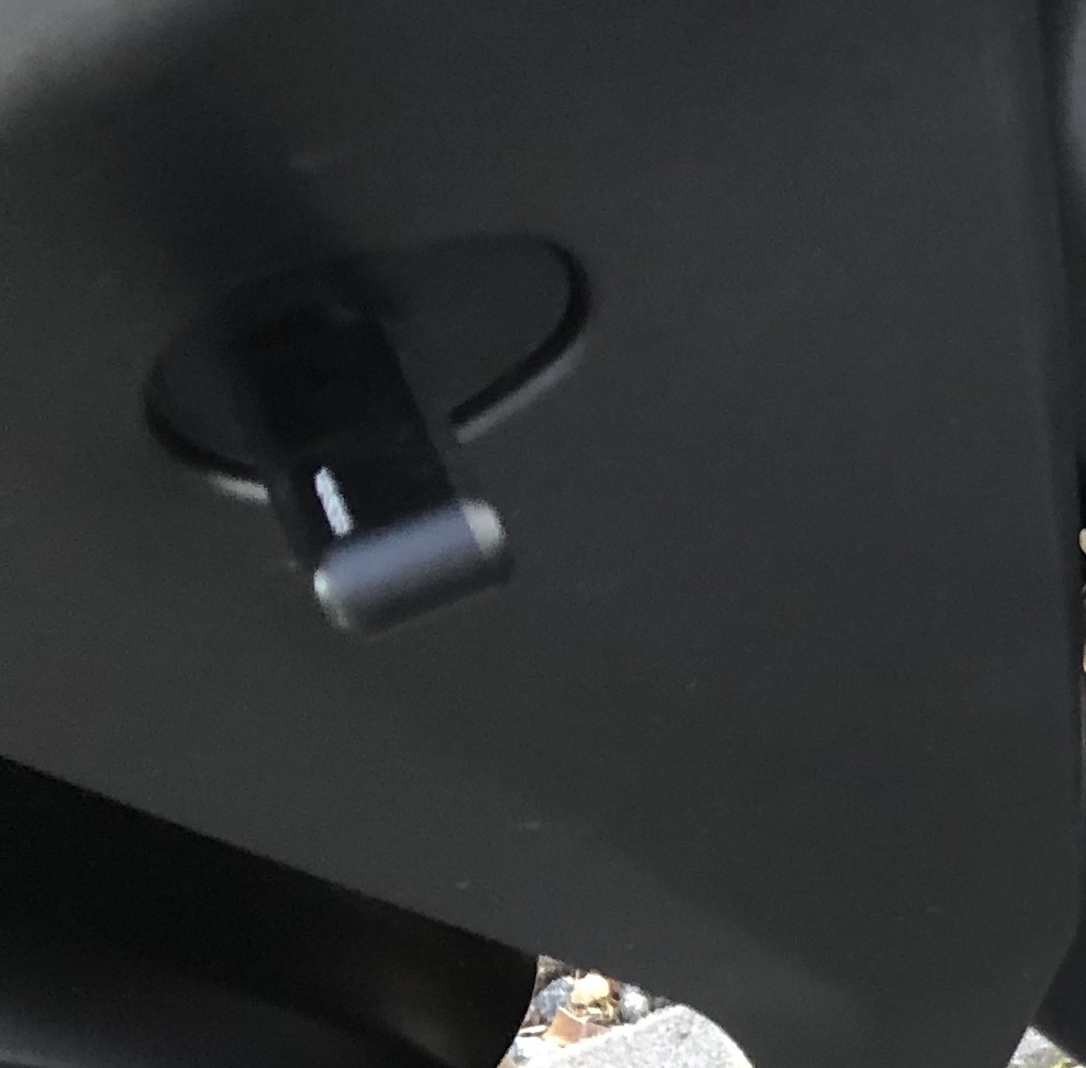

Auf dem Foto siehst du die Bruudt-Adapter. Wenn ich mich richtig erinnere, hatte ich auf jeder Seite zwei Platten verbaut, eine innen und eine außen. Ob das eigentlich so gedacht ist, weiß ich nicht. Hinten habe ich ja keine benötigt.

Hallo.
Ich habe die Scheiben einfach ganz "brutal" mit dem Schraubenzieher runtergehebelt. Die verbiegen sich dann zwar ein wenig, ist aber kein Problem. Ich habe sie anschließend ein bisschen gerichtet und mit einer 7 oder 8 mm-Nuss wieder draufgedrückt. Ging eigentlich besser als ich vermutet hatte.
Adapterplatten hatte ich von Bruudt: https://www.ebay.de/itm/ADAPTE…ksid=p2057872.m2749.l2649
Viel Erfolg!
