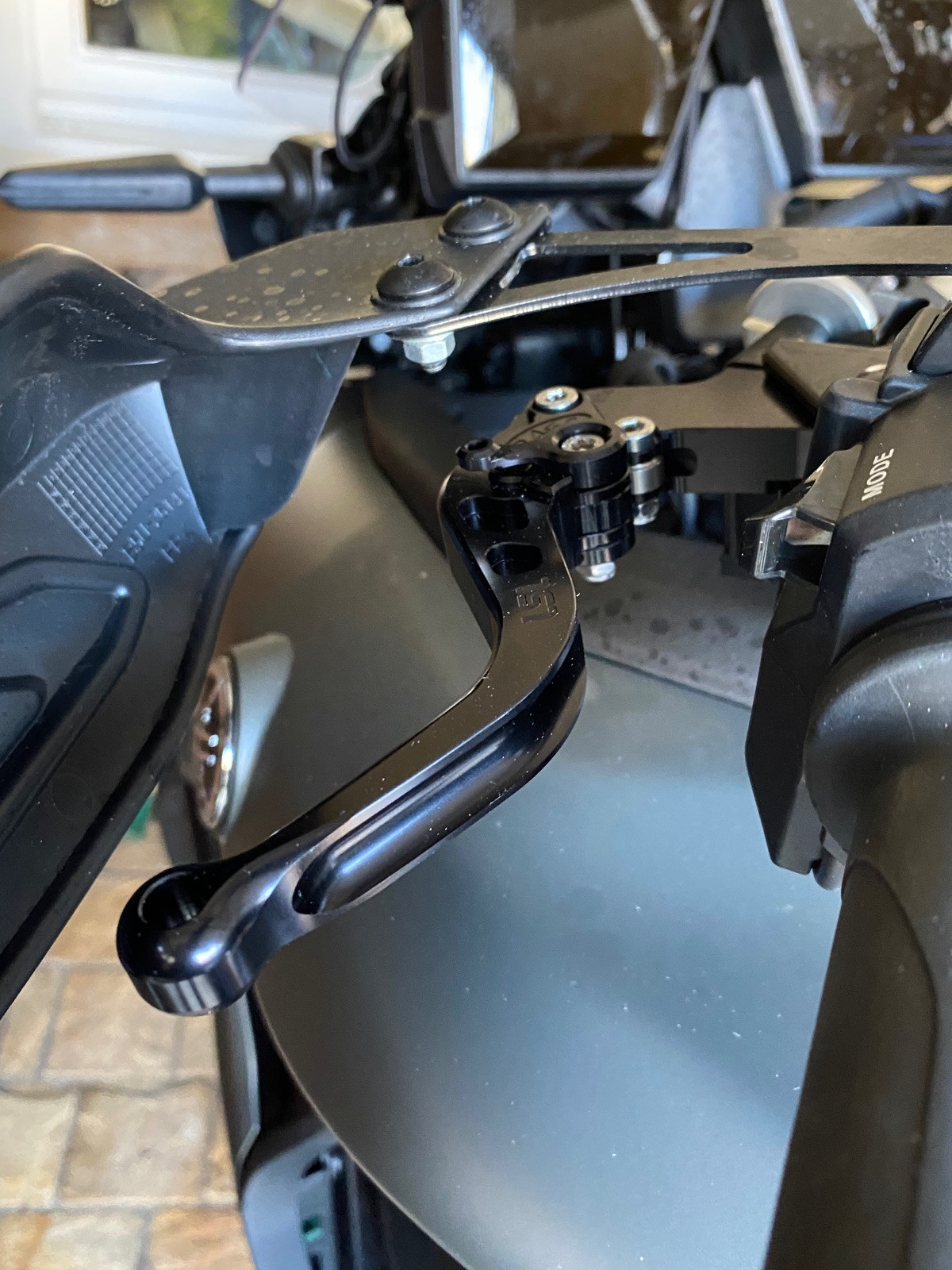

Motea Hebel passen nicht!

Die Hebel heißen Classic L22, kurz!
Die untere Halterung muss weggelassen werden da der Hebel dagegen stößt!

Hast du die Hebel schon montiert? Stört irgendetwas? Handprotektor etc.?
Hier ein Foto vom Kupplungshebel ohne den Halter!
Habe die LSL Classic in kurz montiert da die Motea auch nicht passten. Die untere Halterung vom Handprotektor muss man weglassen!
