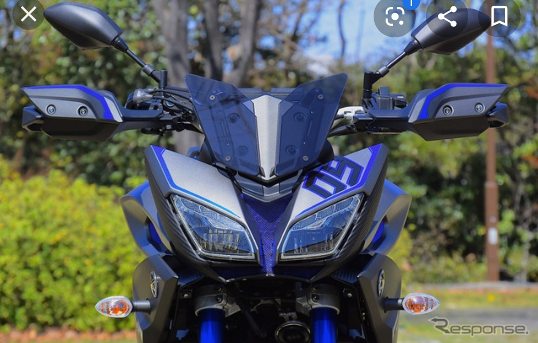

    Sie sollten es nicht ersetzen jedoch eine optische abrundung ohne Winschild ermöglichen so mein Gedanke. Daher bitte ich um Fotos um mir das ganze besser vorzustellen da dies sehr einseitig fotografiert wurde
    Hallo zusammen
    Habe folgende Seitenverkleidungen für die Scheinwerfer meiner Tracer gefunden da ich mir damit erhoffe auf das Windschild zu verzichten zu können (optisch) da diese jedoch 130 EUR kosten habe ich gehofft jemand von euch hat die scho gekauft und kann mir ein paar Fotos zeigen da ich nur zwei im Netz finde. Danke im Vorraus.

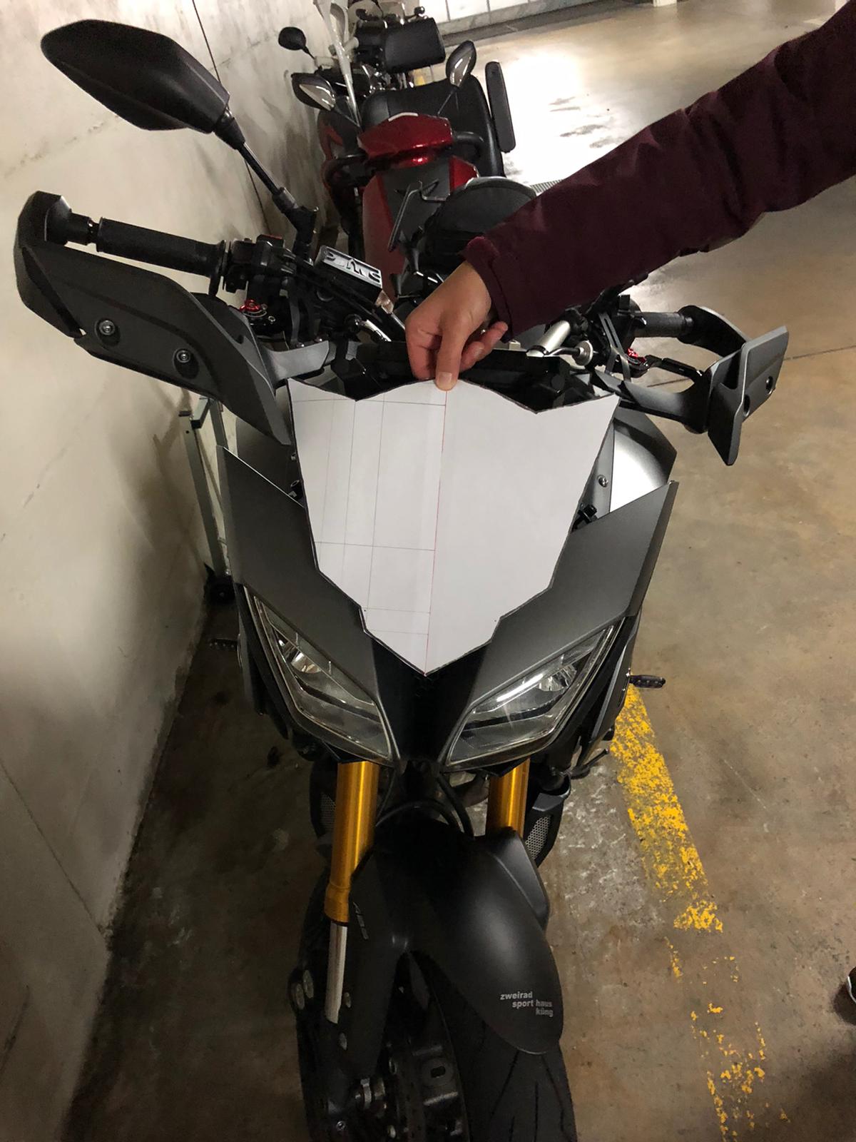

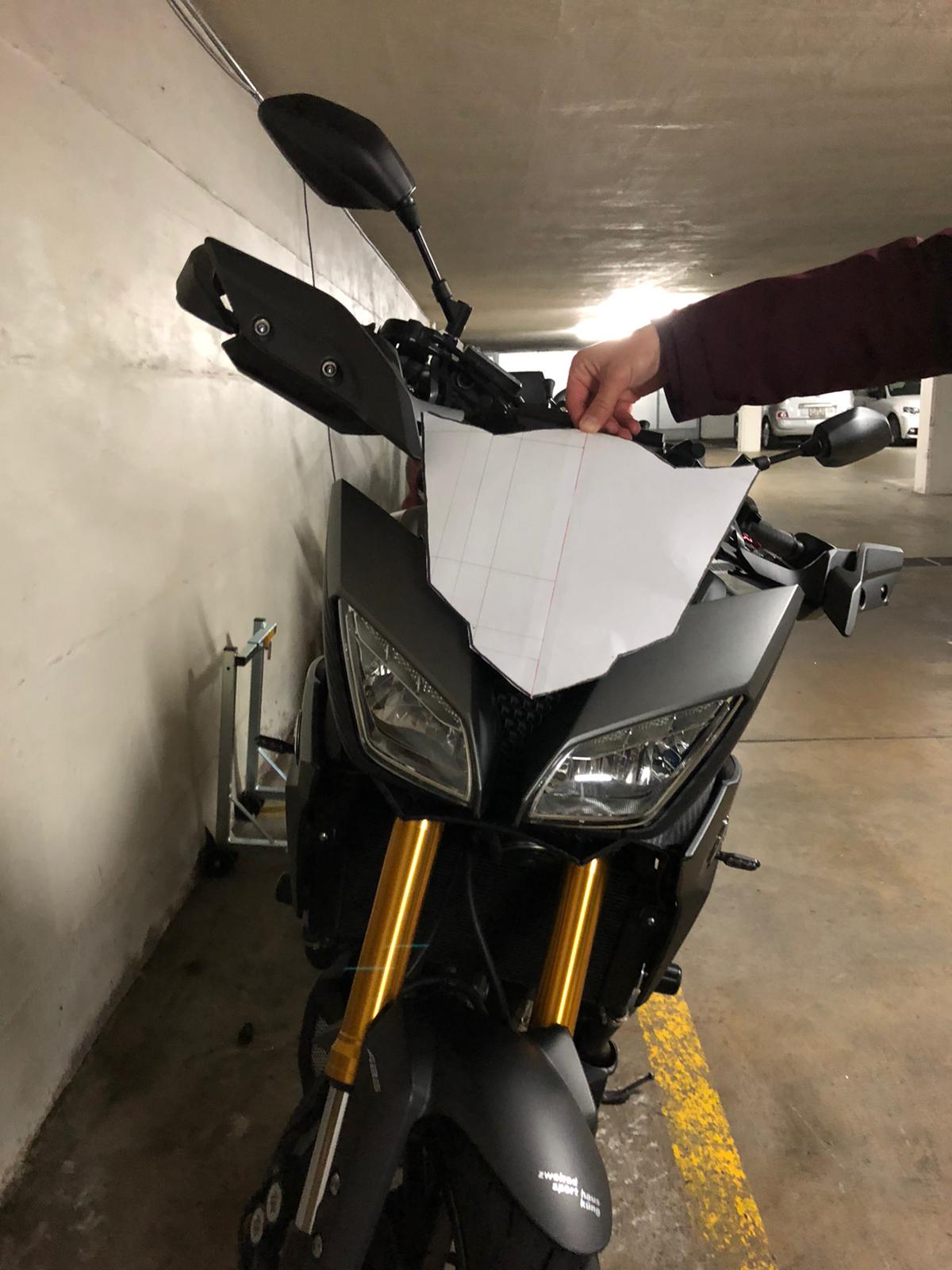

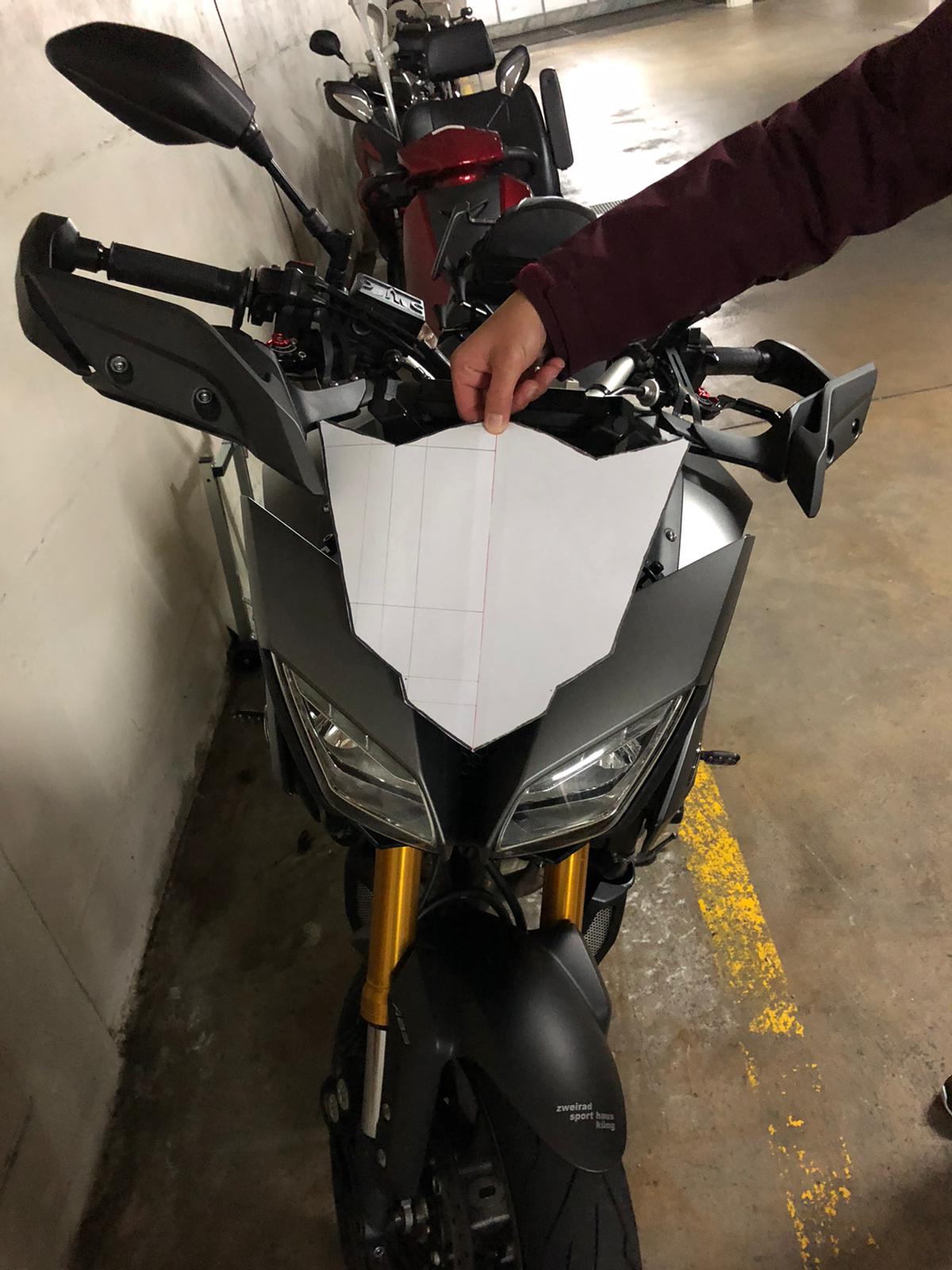

    Ich liebe die Tracer aufgrund der Vorzüge betreffend Sitzposition, Fahrwerk (gut hab meins trotzdem noch machen lassen), einfaches Anbringen von Gepäck etc. jedoch hat mir in letzter Zeit der Look ein bisschen zu Tourermässig ausgesehen. Daher habe ich alle Gepäckmöglichkeiten demontiert, kurzes Heck (schon länger erledigt) und das Windschild mal komplett entfernt Hatte das Ermax Sport drauf aber auch dieses ist riesig. Nun wollte ich mir selbst eins gestalten da ich nichts passendes finde und diese ja noch verdammt teuer sind. Im Anhang findet ihr mal eine erste Version welche mir aber nicht besonders gefällt da es wieder so klobig und nicht passend wirkt daher habe ich gedacht ich frage euch ob Ihr Ideen habt. Habt ihr die Schweinwerfer vöt gegen andere getauscht welche die Front nicht so breit machem oder habe ihr eine passende Scheibe gefunden oder sogar selbst desingt? Ich freue mich auf eure Inputs und wünsche euch einen schönen Tag.
