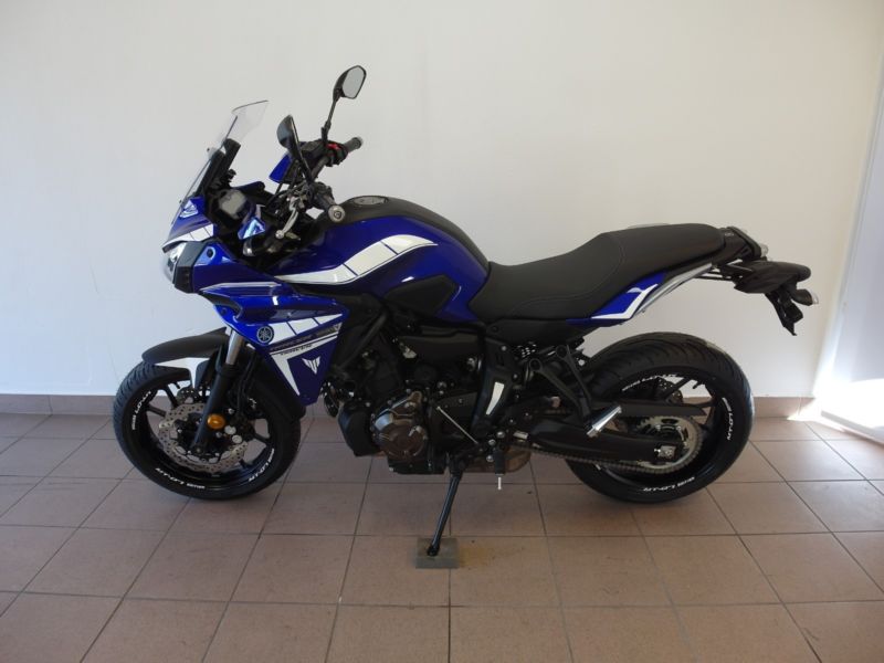

Das gezeigte Motiv sieht allerdings wie ein Druck aus, der ist aus Kostengründen für Einzelstücke aber nicht angeraten. Da geht nur ein Folienplott oder du kennst jemanden, der einen Digitaldrucker für Überformate hat, der transparente Folien deckend bedrucken kann. Das würde auch noch gehen. -
Aus deiner Fragestellung kann man folgern, das du dir erstmal ein Grundwissen über die zu verwendeten Materialien und Arbeitsweisen aneignen solltest, wenn das was werden soll.
Folien aus dem "Baumarkt" ala DC-Fix sind für dererlei Folierungen denkbar ungeeignet, nicht umsonst gibt es spezielle Folien, die zur Fahrzeugbeschriftung geeignet sind. Kannst du Vektorgrafiken selbst erstellen und hast du einen Plotter? Besorg dir Reste vom örtlichen Beschrifter und versuch dein Glück.
Um einen wirklich sichtbaren "3D" Effekt zu erzielen, sollte das Untermaterial mindestens einen halben Millimeter dick sein, das Obermaterial sollte unter Wärmezuführung elastisch sein, da du ja den Höhenunterschied sauber überbrücken mußt. Eventuelle muß man mehrere Schichten Untermaterial übereinanderkleben, um den gewünschten Effekt zu erzielen, da die Folien nur ca 0,05-0,1 mm stark sind. Dies muß passgenau erfolgen. Das Obermaterial dann nass und mit dem Föhn sauber rakeln und verkleben. Ich emplehle Folien von MacTac oder Orafol.
Es gibt auch noch andere Möglichkeiten und Materialien, aber das ist dann etwas für Fortgeschrittene. -
Einige Designbeispiele:
