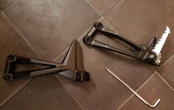

					Zitat von KlausKAlles anzeigen
heisst das, Du hast aktuell ein Paar Fussrastenhalter übrig ?
Wenn Ja, ich hätte Interesse an dem Paar
Grüße, Klaus
Hi Klaus,
Ja, ein Paar der 2017 hätte ich wohl tatsächlich gerade bei mir rum liegen.
Allerdings ohne Rasten. Nur die Ausleger...
Was wären Sie Dir denn Wert? Beim freundlichen werden die vermutlich in Gold aufgewogen!LG,
Jochen

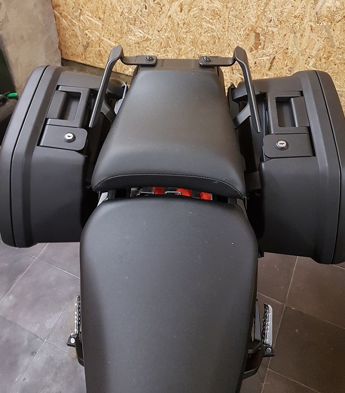

Hallo Zusammen,
mal ein kurzer Bericht zu meiner kleinen haareraufenden Koffer-Odyssee.
Zum Hintergrund: Ich habe mir letzten Sommer einen 2017er Tracer gekauft die noch neu war. Dazu gab es einen Warengutschein von Yamaha. Ich wollte unbedingt die ABS-Koffer haben. Die Koffer habe ich damals auch sofort bekommen, aber die Träger liessen auf sich warten. Angeblich nicht lieferbar.Das Ganze hat sich jetzt über ein halbes Jahr hingezogen bei dem mein Händler mir zwischenzeitlich 2 falsche Träger zugeschickt hat (einmal für die Softcases und einmal für die 700er).
Da er mir auf Nachdruck aber unbedingt helfen wollte hat er in seinem Fuhrpark rumprobiert und jetzt habe wir tatsächlich eine Lösung für das alte Modell gefunden. Wir haben jetzt die Träger UND die Beifahrerfussratenhalter der neuen GT genommen und jetzt kann ich die Koffer endlich montieren. -
