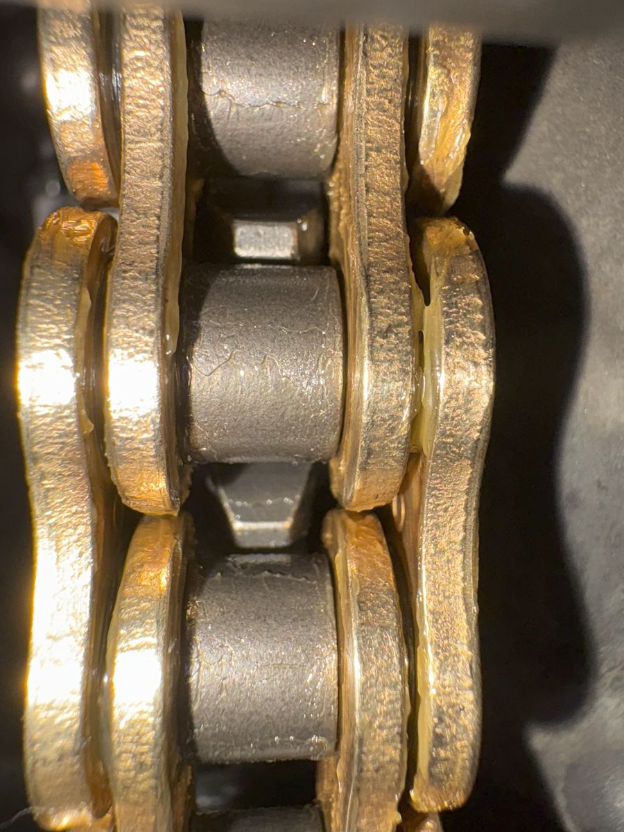

Alles anzeigenMan sieht kein Öl an der Kette oder Ketterrad. Welche Tropfrate hat du eingestellt?
Habe den Dualinjektor schon bei einigen Kollegen gesehen. Überlege mir den an meinen Öler zu montieren.
Von den Kollegen hat den aber keiner so hoch montiert.
Die sitzen alle so weit unten wie die Einzelinjektoren.
Optisch sieht das bei dir super aus und genügend Öl wird wohl an der Kette ankommen, oder?
Helmut, das Foto ist von einer Bebilderten Einbau Anleitung, von Scottoiler. Das ist nicht von mir. Damit wollte ich nur Zeigen, das selbst Scottoiler andere Einbau Positionen hat und das es auf die Schmierung der Kette, kaum Einfluss hat. Da das Öl am Kettenrad haftet und durch die Zentrifugal Kraft, auf die Kette kommt. quickshifter meint er hat die Ultimative Position für seine Düse und andere Positionen bringen ein schlechtes Ergebnis und sind falsch. ![]()

Verstehe ich jetzt nicht. Ich hatte die Düsen vorher so verbaut, wie Du meintest und damit hatte ich Probleme. Also mach ich es jetzt anders. Der Schmutz auf dem Kettenrad, also Öl und Staub, dringen in die Düse beim Rückwärts schieben, wenn die Düse am Kettenrad anliegt. Deshalb ist sie nun ein paar millimeter weg vom Kettenrad und liegt nicht mehr an, wie zuvor. Dachte früher auch, dass das Öl den Schmutz wegwäscht. Aber so viel Öl kommt da ja nicht und es gibt trotzdem immer eine Pampe. Man sieht ja am Kettenrad die Schleifspur, von der Berotec Mofessor Düse. Die war definitiv zu nah am Kettenrad auf Kontakt. Klar kann man die Abgeschrägte Seite zum Kettenrad machen und etwas Abstand vom Kettenrad, nur so sehe ich es besser, ob die Düse frei ist und wenn es so auch geht, why not ?
Das was in der Anleitung steht, damit meinte ich die Position der Düse und nicht das die Abgeschrägte Seite nach Außen zeigen soll. Das steht dort nicht. Da hast Du recht. Das Öl kommt trotzdem zuverlässig auf die Kette, auch wenn die Abgeschrägte Seite, weg vom Kettenrad zeigt.

Alles anzeigenWenn ich mir das Bild oben ansehe habe ich den Eindruck, die Düse ist nicht schräg zum Kettenblatt angeschnitten. Das würde ich unbedingt machen. Dann liegt die Öffnung flach auf dem Kettenblatt an.
Nö das ist Absicht so. Erstens wird das Öl so wie Du schreibst, per Adhäsion mitgenommen. Zweitens liegt die Düse Absichtlich nicht am Kettenrad an, weil beim Rückwärtsfahren sonst Dreck in die Düse kommt. Ja Rückwärts fahren. Ich parke mein Moped immer Rückwärts in den Carport, damit ich Vorwärts aus meiner Einfahrt raus fahren kann. Bei den vorherigen Ölern, ist es mir schon passiert, das die Düse verstopft.
Und das die Schräge weg vom Kettenblatt zeigt, ist auch beabsichtigt. Ebenso die Position von der Düse, das steht in der Anleitung so. ![]()
