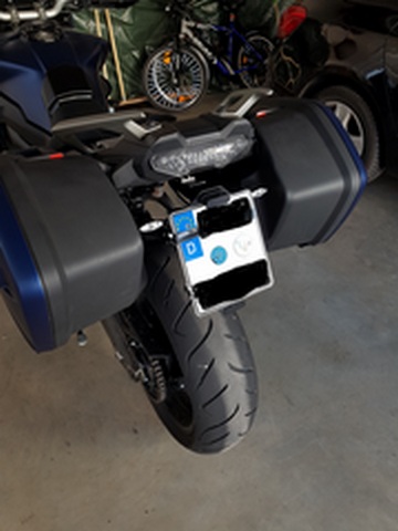

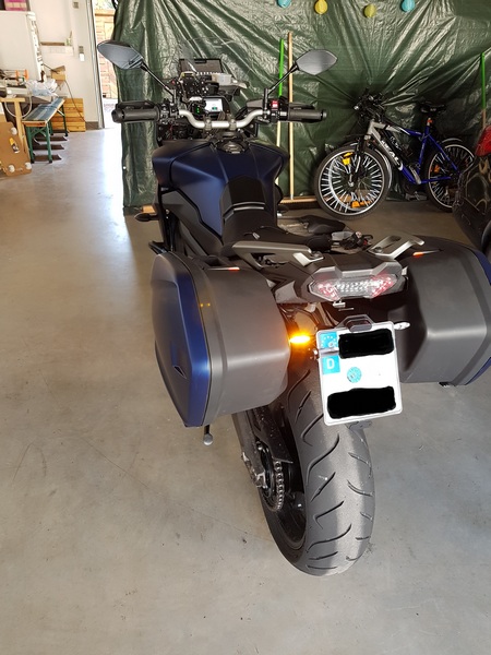

Hallo Leute,
bin ebenfalls Besitzer einer Tracer GT und habe folgende Lösung für einen kurzen Kennzeichenhalter für mich gefunden.
Den Kennzeichenhalter von Bruudt gekauft.
Eine Montage im Originalzustand war wegen der Tiefe zwischen den Koffern so nicht möglich. Daher ein Flachstaht aus Edelstahl mit ca 5cm Verlängerung nach Hinten hergestellt und Kellermann Blinker "micro 1000 extrem" verbaut.
Durch das Versetzen in Richtung Heck, habe ich wieder ein paar cm zwischen den Koffern gewonnen, da beim orig. Halter von Bruudt, die Blinker genau an der Schräge der Koffer anlagen !!
Das Ergebnis versuche ich mit eine paar Bildchen zu Dokumentieren.
Wegen der Diskussion in anderen Themenbereichen: mir ist es egal ob es erlaubt ist oder nicht, ich möchte 1. immer noch gesehen werden (deshalb Blinker "micro 1000 extrem") und zum anderen soll es auch noch halbwegs vernünftig aussehen.
Bestimmt kann man optisch einigen verbessern, denke aber es ist ein guter Anfang !!
